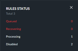

Chaque règle est répertoriée avec son nom, le nom de la caméra source sélectionnée dans la règle, sa date de création, son type de règle et son statut (Désactivé ou Actif).
Le statut est mis à jour toutes les 15 secondes.
Pour les planifications actives, des informations supplémentaires seront affichées entre parenthèses : Traitement, En file d’attente ou Récupération.
Cliquez sur l’icône d’information (Rule information icon.png) pour afficher un résumé du nombre de règles et de leur statut.
Si vous avez une règle qui reste dans l’état En file d’attente, contactez l’administrateur de votre BriefCam local.

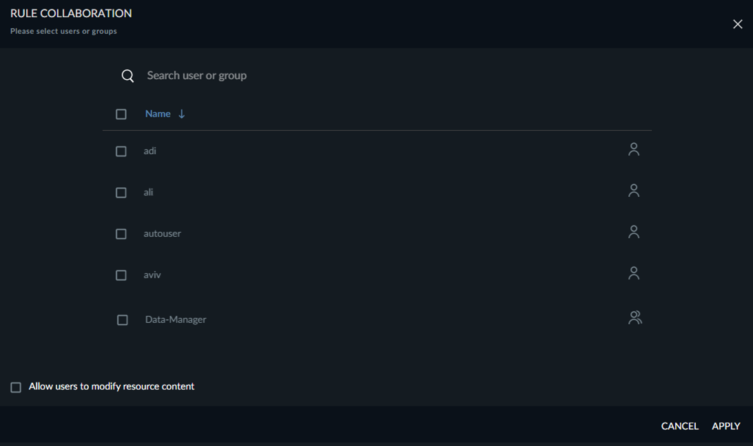

Cliquez sur l’icône de partage pour partager une règle. L’icône de partage est uniquement disponible pour les règles appartenant à l’utilisateur.
Sélectionnez les utilisateurs et/ou les groupes avec lesquels vous souhaitez partager la règle.
Par défaut, les règles sont partagées en lecture seule. Cependant, si vous souhaitez autoriser l’accès en lecture-écriture à l’utilisateur, cochez la case Autoriser les utilisateurs à modifier le contenu de la ressource.
BriefCam vérifiera que tous les utilisateurs et groupes sélectionnés :
  • Disposez des autorisations nécessaires pour afficher la caméra Règle.
  • Disposez déjà d’autorisations sur les listes de surveillance que l’utilisateur qui partage ne possède pas (les listes de surveillance externes et partagées).
Lorsqu’une règle est configurée pour utiliser des listes de surveillance, ces listes doivent également être partagées.
Le processus de partage ne partagera pas les listes de surveillance que l’utilisateur ne possède pas (listes de surveillance partagées et externes). Sur la droite de l’écran, vous verrez une liste des listes de surveillance qui vous appartiennent et une autre liste de listes de surveillance qui ne vous appartiennent pas et qui, par conséquent, ne peuvent pas être partagées par vous.
Les listes de surveillance sont partagées en mode lecture seule avec les utilisateurs / groupes à une exception près : si la liste de surveillance a déjà été partagée à l’avance avec l’un des utilisateurs ou groupes en mode de contrôle total, ce mode de partage ne changera pas.
Lorsque vous annulez le partage d’une règle, les utilisateurs partagés ne reçoivent plus d’alertes de cette règle et toutes les alertes reçues de cette règle disparaissent de la vue RESPOND de l’utilisateur.
