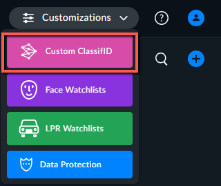

La section Custom ClassifID est activée pour les utilisateurs qui ont reçu les autorisations requises par l’administrateur et est disponible uniquement avec Next-Gen .
Vous pouvez créer vos propres classes, telles que des employés en uniforme, des taxis ou des ambulances, et entraîner les classes en utilisant vos propres flux vidéo, avec un petit nombre d’exemples d’entraînement (ensemble de données).

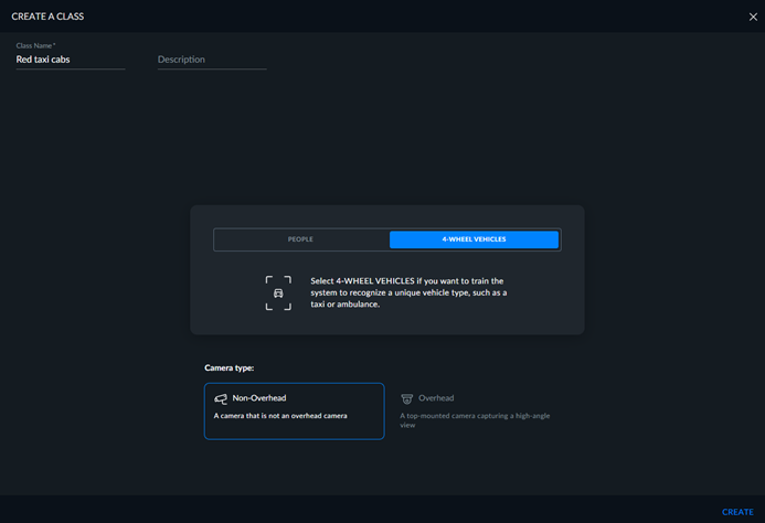

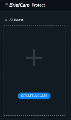

  1. Dans le menu Personnalisations, sélectionnez l'option Custom ClassifID.
  2. Cliquez sur le bouton CRÉER UNE CLASSE.
  3. Donnez un nom à la classe. Le nom doit être unique et ne doit pas être le même que celui des classes intégrées (telles que « femme » ou « camion »), y compris les noms traduits des classes intégrées (tels que « homme » en allemand).
  4. Sélectionnez si vous souhaitez entraîner un type de personne ou de véhicule.
  5. Sélectionnez si la caméra est aérienne ou non.
  6. Cliquez sur le bouton CRÉER.

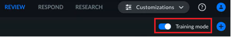

  1. Ouvrez le module REVIEW.
  2. En haut à droite de l’écran, activez le basculement du mode Entraînement.

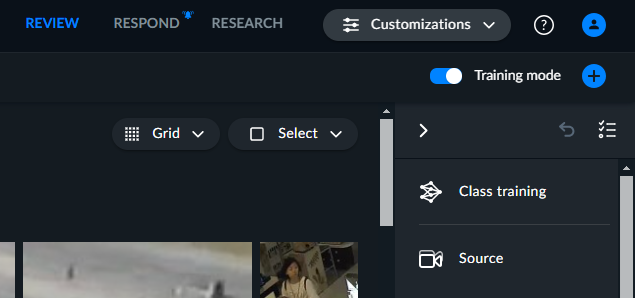

  3. Sélectionnez les objets qui sont représentatifs de la classe que vous souhaitez entraîner. Gardez à l’esprit les éléments suivants :
    1. Lorsque vous entraînez une classe basée sur les personnes, il est fortement recommandé de filtrer par personnes et toutes ses sous-classes.
    2. Lors de l’entraînement d’une classe basée sur les véhicules, il est fortement recommandé de sélectionner les sous-classes suivantes dans Autres véhicules : Voiture, Pickup, Camionnette, Camion et Bus . Ne sélectionnez pas les autres sous-filtres.
    3. Passez en revue tous les objets affichés sur la page actuelle et sélectionnez ceux que vous souhaitez ajouter à la classe personnalisée spécifique que vous entraînez, en veillant à bien vérifier vos choix.
      Assurez-vous de passer en revue tous les objets de la page, car tous les objets qui ne sont pas sélectionnés seront ajoutés à une classe négative. Par exemple, si vous avez une classe Taxi jaune, tous les éléments que vous sélectionnez seront ajoutés à cette classe et tous les éléments que vous ne sélectionnez pas seront ajoutés à une classe Sans taxi jaune. Comme indiqué ci-dessus dans la section Nombre d’exemples requis, il est recommandé de sélectionner au moins 100 objets positifs (correspondants) pour des résultats optimaux. Il est également important que vous disposiez d’exemples négatifs, qui sont nécessaires pour entraîner correctement la classe.
Note
Veillez à sélectionner et à appliquer les sélections avant de passer à une autre page.
Astuce
Pour vous assurer de disposer d’un nombre suffisant d’exemples positifs et négatifs, en particulier lorsque vous créez une classe très spécifique, essayez ce qui suit :
  1. Filtrez les objets détectés pour vous aider à trouver des exemples positifs. Par exemple, si vous recherchez un bus d’une compagnie de voyage spécifique, filtrez uniquement par bus.
  2. Trouvez un objet que vous souhaitez ajouter à la classe, ajoutez-le au filtre Similitude d’apparence, puis cliquez sur APPLIQUER.
  3. Taguez au moins 100 exemples positifs en veillant à cliquer sur Appliquer pour chaque page.
  4. Ajoutez tous les véhicules à quatre roues au filtre, tels que voiture, camionnette, fourgonnette, camion et bus .
  5. Trouvez des instances d’exemples positifs sur au moins trois pages supplémentaires et cliquez sur APPLIQUER sur chaque page. Cela vous garantira d’obtenir une variété d’exemples négatifs, qui sont nécessaires aux BriefCam pour entraîner correctement les classes.
    Si vous ne savez pas comment catégoriser un objet (faire partie de la classe ou ne pas faire partie de la classe), lisez le clip de l’objet pour mieux voir l’objet, puis décidez de l’ajouter ou non à la classe. Si vous déterminez qu’il fait probablement partie de la classe, ajoutez-le à la classe.
  6. Cliquez sur l'option Formation en classe.
  7. Sélectionnez la classe que vous souhaitez entraîner et cliquez sur APPLIQUER.
S’il existe des pages supplémentaires, vous pouvez passer à la ou aux pages suivantes si vous souhaitez ajouter des objets supplémentaires à la classe. Pour chaque page, lorsque vous avez terminé, cliquez sur APPLIQUER.

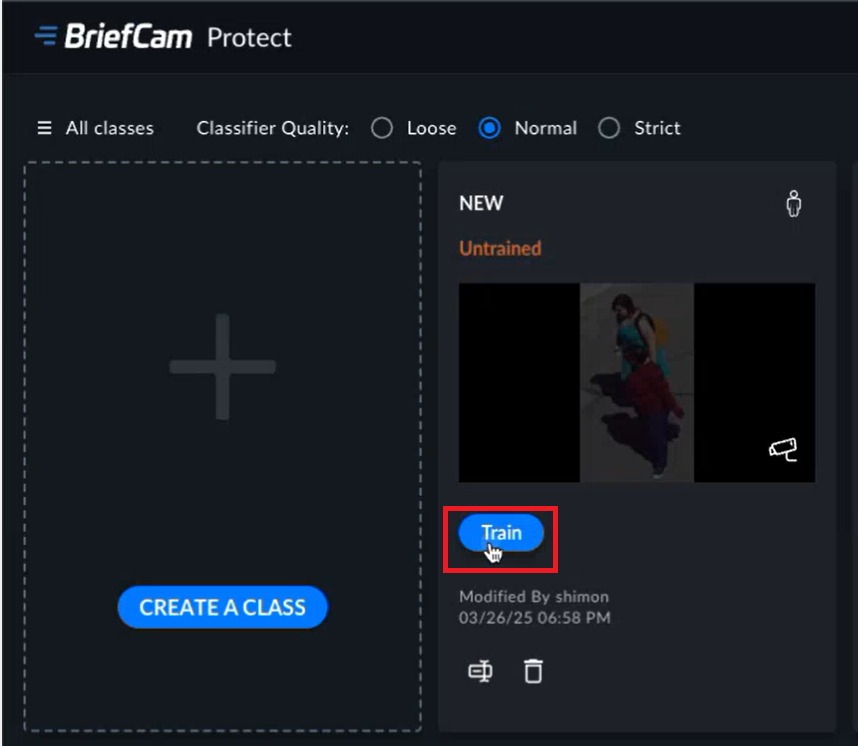

  1. Sur l’écran principal, cliquez sur le bouton Entraîner de la classe que vous souhaitez entraîner.

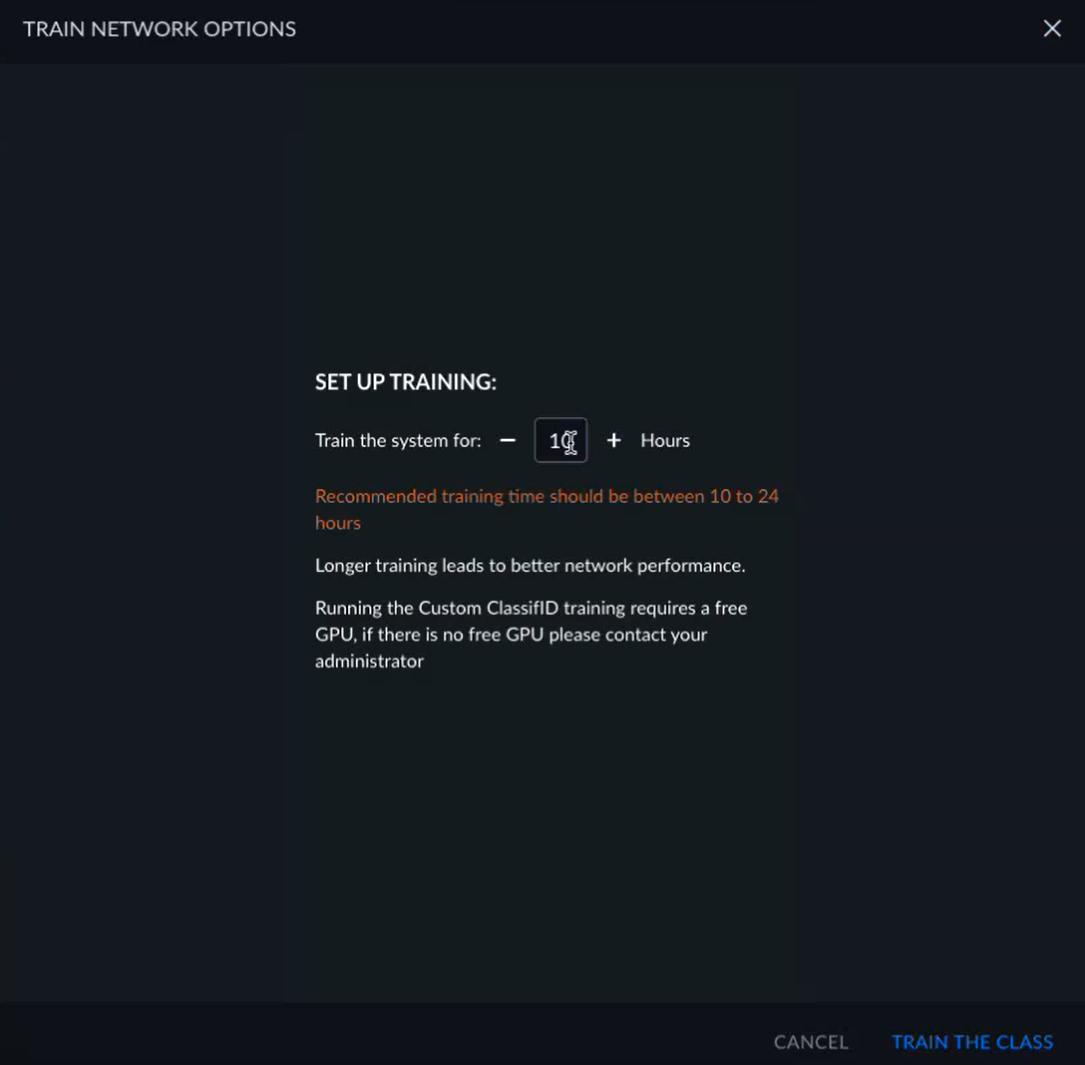

  2. Définissez le nombre d’heures pour configurer le système.
  3. Cliquez sur le bouton ENTRAÎNER LA CLASSE.
