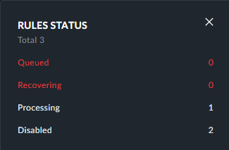

Cada regla se enumera junto con su nombre, el nombre de la cámara de origen seleccionada en la regla, su fecha de creación, el tipo de regla y el estado (Deshabilitado o Activo).
El estado se actualiza cada 15 segundos.
Para las programaciones que están activas, se mostrará información adicional entre paréntesis: Procesando, En Cola o Recuperando.
Haga clic en el icono de información (Rule information icon.png) para ver un resumen del número de reglas y su estado.
Si tiene una regla que permanece en estado En cola, póngase en contacto con el administrador de BriefCam local.
Si hay una regla que permanece en estado En cola, compruebe que la GPU está establecida en Tiempo real.

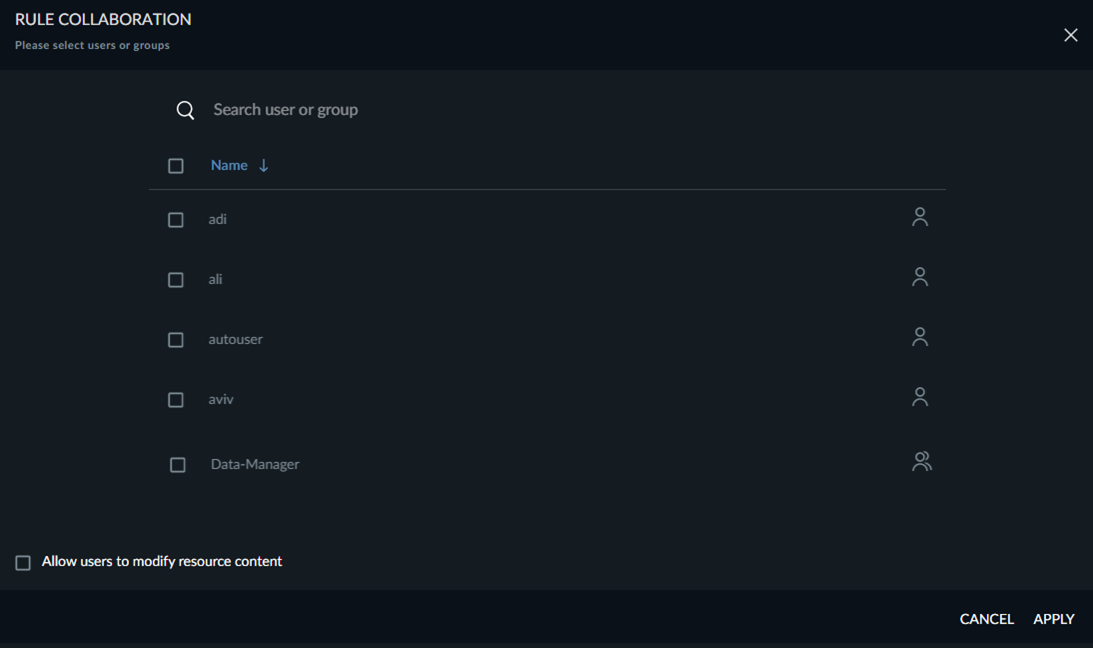

Colaboración de reglas
Haga clic en el icono de compartir para compartir una regla. El icono de compartir solo está disponible para las reglas que son propiedad del usuario.
Seleccione los usuarios y/o grupos con los que quiere compartir la regla.
De forma predeterminada, las reglas se comparten como "solo lectura". Sin embargo, si desea permitir al usuario el acceso de lectura y escritura, seleccione la casilla de verificación Permitir a los usuarios modificar el contenido de los recursos.
BriefCam Comprobará que todos los usuarios y grupos seleccionados:
  • Tiene permisos para ver la cámara de la regla.
  • Ya tiene permisos para las listas de vigilancia que el usuario que comparte no posee (las listas de vigilancia externas y compartidas).
Cuando una regla se configura para utilizar listas de vigilancia, esas listas de vigilancia también deben compartirse.
El proceso de compartición no compartirá listas de vigilancia que el usuario no posee (listas de vigilancia compartidas y externas). A la derecha de la pantalla verá una lista de listas de vigilancia que son de su propiedad y otra lista de listas de vigilancia que no son de su propiedad y, por lo tanto, no pueden ser compartidas por usted.
Las listas de vigilancia se comparten en modo de solo lectura con los usuarios/grupos con una excepción: Si la lista de vigilancia ya se compartió de antemano con uno de los usuarios o grupos en modo de control total, este modo de compartición no cambiará.
Al dejar de compartir una regla, los usuarios compartidos dejarán de recibir alertas de esta regla, y todas las alertas recibidas de esta regla desaparecerán de la vista de RESPOND del usuario.
