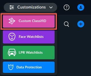

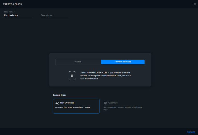

En el menú Personalizaciones, seleccione la opción Custom ClassifID.

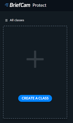

Haga clic en el botón CREAR UNA CLASE.
Asigne un nombre a la clase. El nombre debe ser único y no debe ser el mismo que ninguna de las clases integradas (como "mujer" o "camión"), incluidos los nombres traducidos de las clases integradas (como "hombre" en alemán).
Seleccione si va a entrenar a un tipo de persona o vehículo.
Seleccione si la cámara es aérea o no.
Haga clic en el botón CREAR.

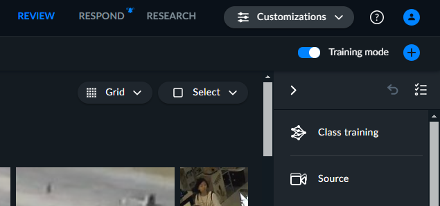

Abra el módulo REVIEW.

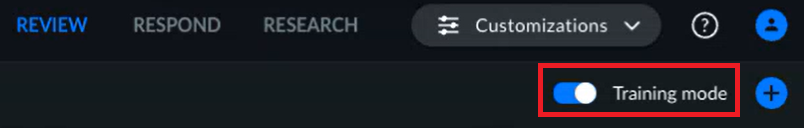

En la parte superior derecha de la pantalla, active el interruptor del modo de entrenamiento.

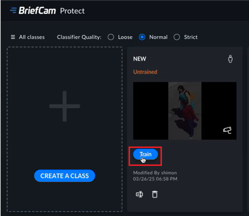

Desde la pantalla principal, haga clic en el botón Entrenar para la clase que quiere entrenar.

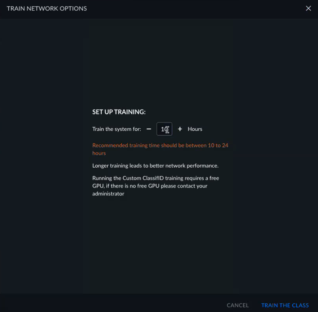

Defina el número de horas para configurar el sistema.
Haga clic en el botón TRAIN THE CLASS.
