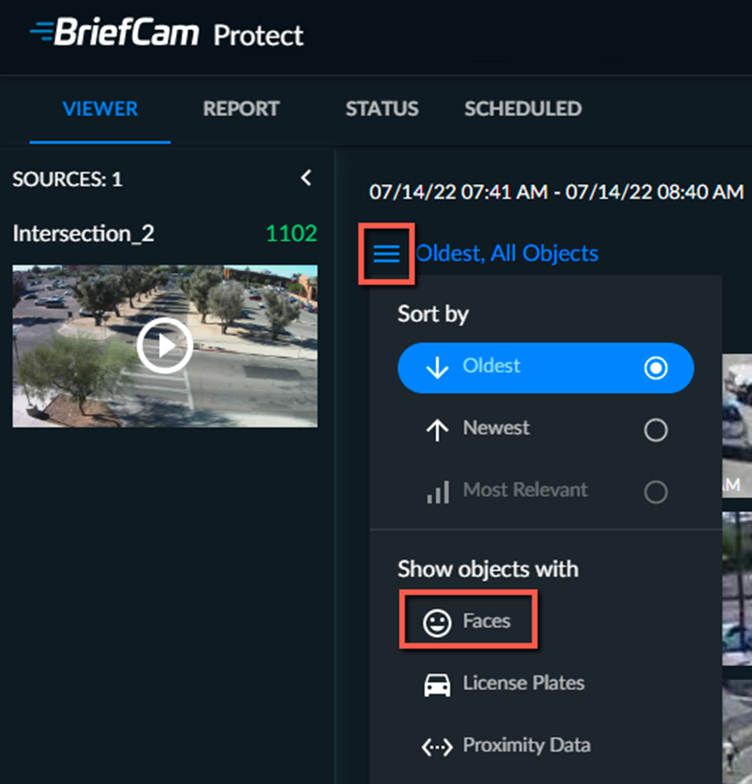

Klicken Sie auf das dreizeilige Hamburger icon.png und wählen Sie im Abschnitt Objekte anzeigen mit die Option Gesichter. Alle erkannten Gesichter werden angezeigt. Es können jedoch nur Objekte, die 2-3 Sterngesichter sind, zum Filter Gesichtserkennung hinzugefügt werden. Um diese Auswahl zurückzusetzen, deaktivieren Sie die Option Gesichter.

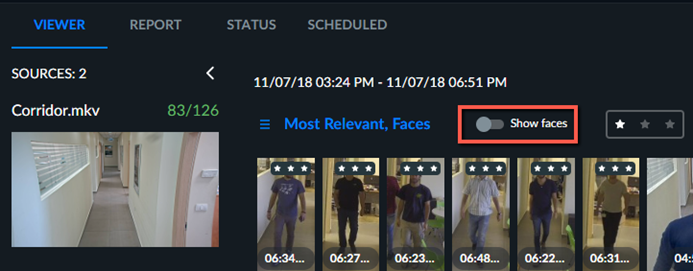

Sie sehen alle Objekte, die als Gesichter erkannt wurden.

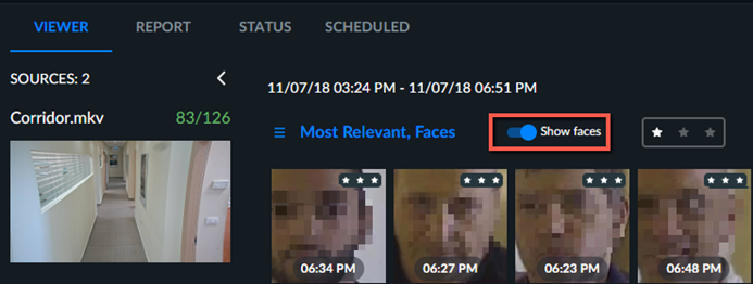

Um nur die Gesichter zu sehen, aktivieren Sie die Schaltfläche Gesichter anzeigen.
Beachten Sie, dass einige der Bilder in diesem Dokument unscharf sind, um die Identitäten der Personen zu schützen. Sie erscheinen in BriefCamnicht unscharf.
