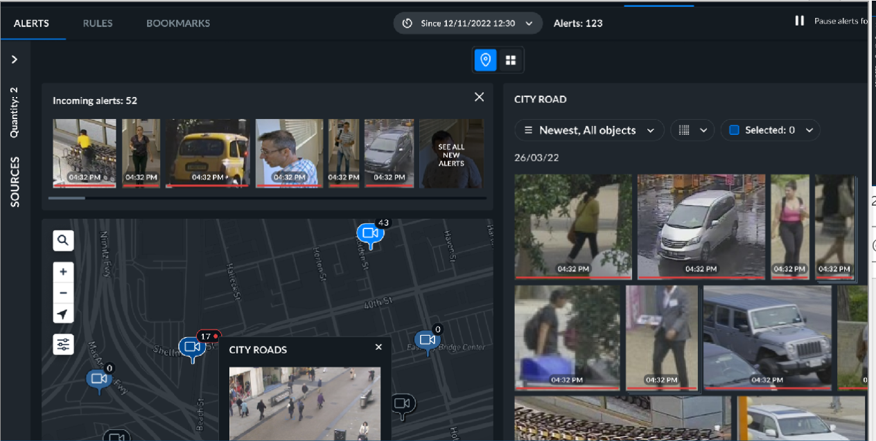

Kartenansicht
Im RESPOND-Modul können Sie Warnungen auf einer Karte anzeigen, wenn Ihr Administrator das System so eingerichtet hat, dass dies zulässig ist. In der Kartenansicht können Sie Warnungen auf einer Karte entsprechend dem Kamerastandort sehen.
Die Standardansicht ist zwar die Rasteransicht, wenn Sie jedoch die Kartenansicht als Standardansicht verwenden möchten, bitten Sie Ihren BriefCam Administrator, diese einzurichten.
Auf der Karte sehen Sie verschiedene Symbole, die in der folgenden Tabelle erläutert werden.

Sie können die Karte mithilfe der Zoom-Symbole auf der Karte vergrößern und verkleinern oder indem Sie die Karte mit der Maus ziehen.
Sie können über das Symbol für die Searh icon.png nach Adressen suchen.

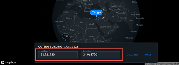

Um einer Quelle (Kamera oder Datei) Koordinaten hinzuzufügen:
  1. Klicken Sie auf das Map add coordinates respond.png Koordinaten hinzufügen oben rechts in der Videoquelle.
  2. Geben Sie den Breitengrad und den Längengrad für diese Quelle ein oder ziehen Sie die Quelle per Drag & Drop auf die Karte und klicken Sie auf ANWENDEN.
Wenn Sie den Breitengrad und Längengrad nicht kennen, wenden Sie sich an den BriefCam Ihrer Organisation.

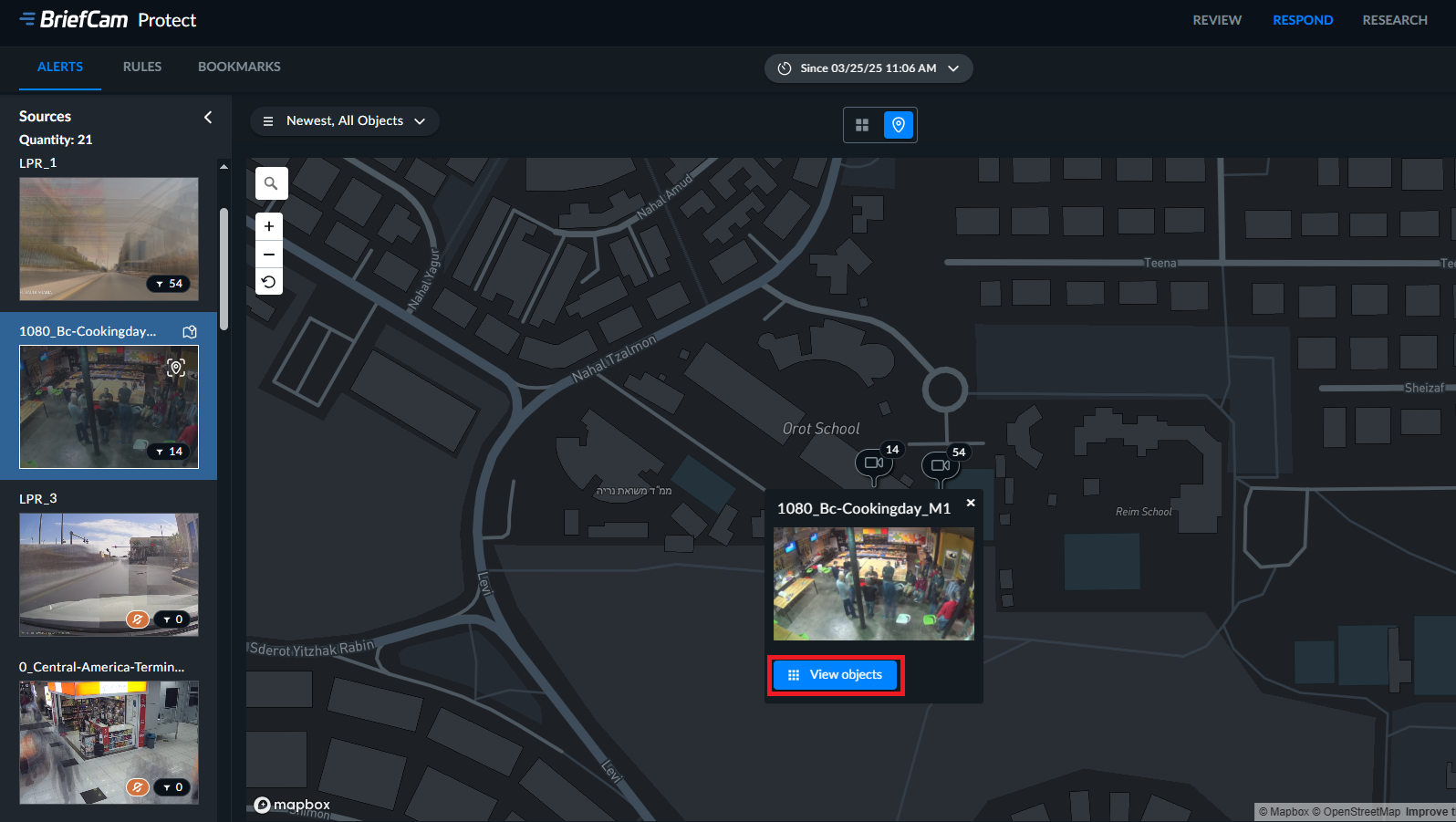

So zeigen Sie Warnungen direkt von einer Kamera an:
  1. Klicken Sie auf die Kamera.
  2. Klicken Sie auf die Schaltfläche Objekte anzeigen, um die Rasteransicht zu öffnen.
Beachten Sie, dass eingehende Alarme im Abschnitt Eingehende Alarme oben rechts angezeigt werden.
