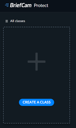

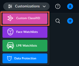

  1. Vælg Custom ClassifID-indstillingen i menuen Brugertilpasninger.

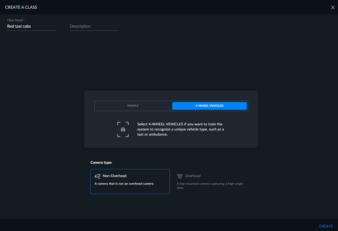

  2. Klik på knappen OPRET EN KLASSE.
  3. Giv klassen et navn. Navnet skal være unikt og bør ikke være det samme som nogen af de indbyggede klasser (såsom "kvinde" eller "lastbil"), herunder oversatte navne på indbyggede klasser (såsom "mand" på tysk).
  4. Vælg, om du vil træne en type person eller køretøj.
  5. Vælg, om kameraet er et ikke-ovenplaceret kamera eller et ovenplaceret kamera.
  6. Klik på knappen OPRET.

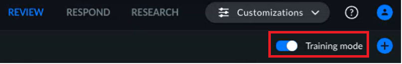

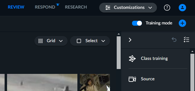

  1. Åbn REVIEW-modulet.
  2. Øverst til højre på skærmen skal du slå Træningstilstand til/fra.

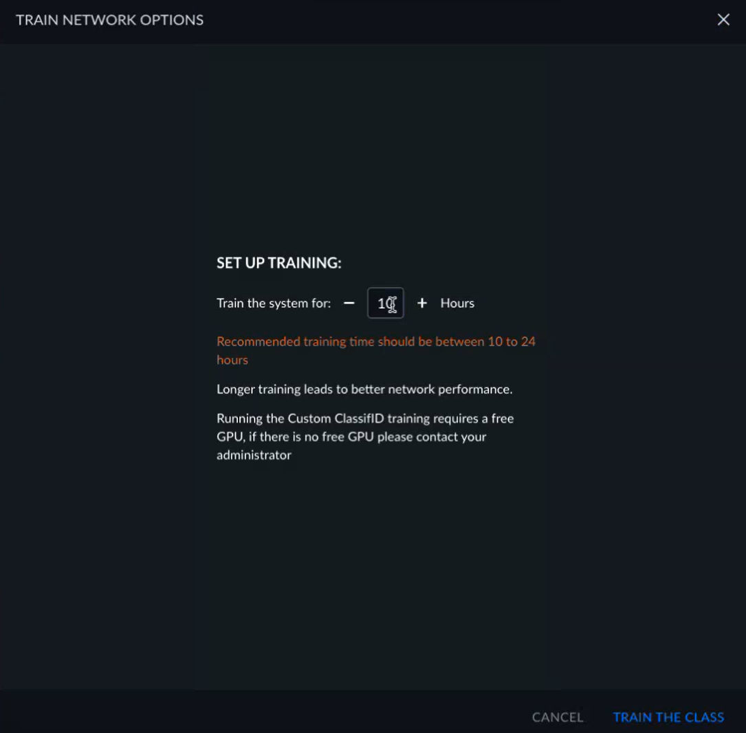

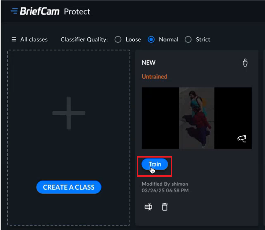

  1. Fra hovedskærmen skal du klikke på knappen Træn for den klasse, du ønsker at træne.
  2. Definer det antal timer, systemet skal opsættes.
  3. Klik på knappen TRÆN KLASSEN.
