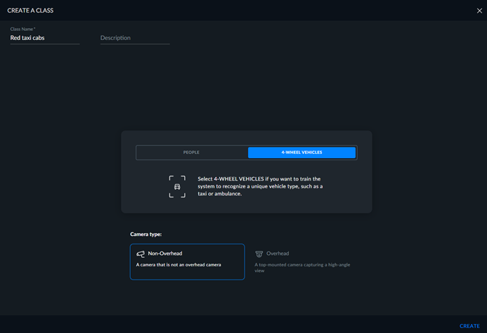

Kroky pro vytvoření třídy

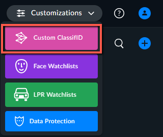

  1. V nabídce Přizpůsobení vyberte možnost Custom ClassifID.

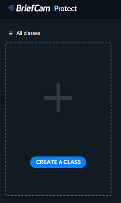

  2. Klikněte na tlačítko VYTVOŘIT třídu.
  3. Pojmenujte třídu. Název musí být jedinečný a neměl by být stejný jako žádná z vestavěných tříd (například "žena" nebo "nákladní vozidlo") včetně přeložených názvů vestavěných tříd (například "muž" v němčině).
  4. Vyberte, zda budete trénovat určitý typ osoby nebo vozidla.
  5. Vyberte, zda se jedná o kameru s jiným pohledem než shora nebo o kameru shora.
  6. Klikněte na tlačítko VYTVOŘIT.
Poznámka
Doporučujeme omezit počet vlastních tříd na 15.

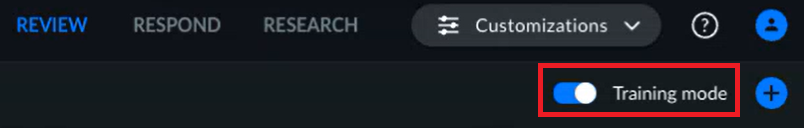

  2. V pravé horní části obrazovky zapněte přepínač režimu trénování.

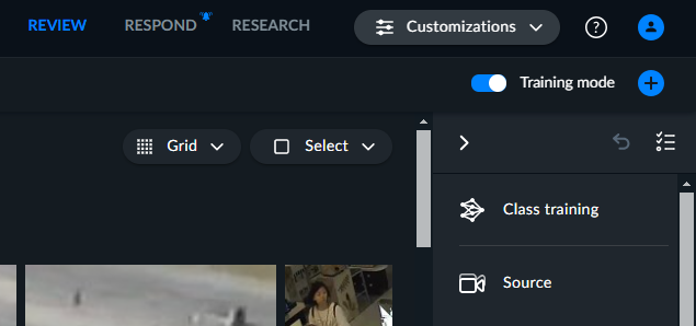

  6. Klikněte na možnost Trénování třídy.
  7. Vyberte třídu, kterou chcete trénovat, a klikněte na tlačítko POUŽÍT.

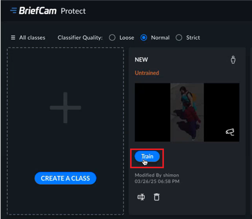

  1. Na hlavní obrazovce klikněte na tlačítko Trénování pro třídu, kterou chcete trénovat.

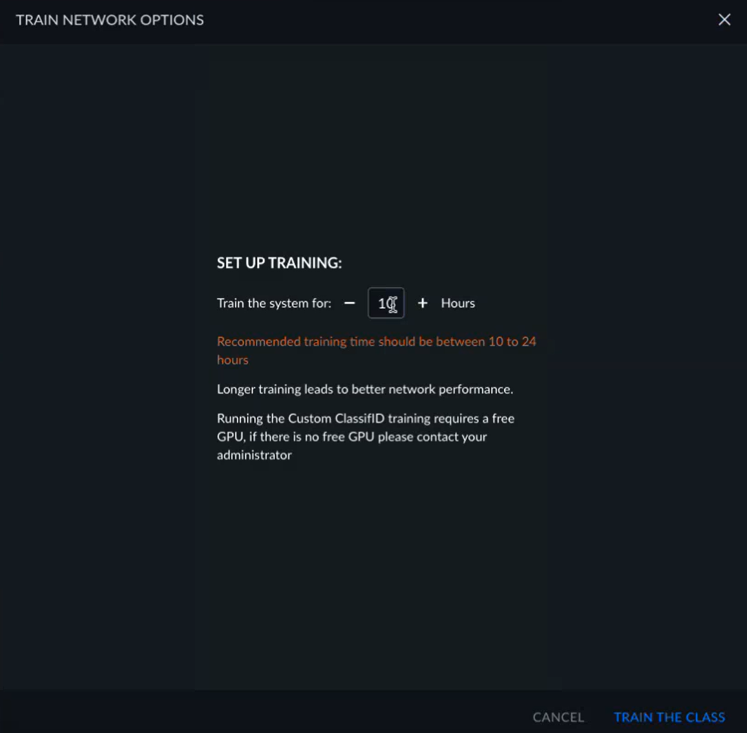

  2. Definujte počet hodin k nastavení systému.
  3. Klikněte na tlačítko TRÉNOVÁNÍ.
