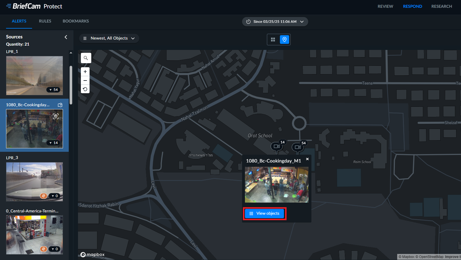

Zobrazení mapy
V modulu RESPOND můžete zobrazit výstrahy na mapě, pokud to správce nastavil v systému. V zobrazení mapy můžete zobrazit výstrahy na mapě podle umístění kamery.
Zatímco výchozím zobrazením je zobrazení mřížky, pokud chcete, aby bylo zobrazení mapy výchozí, požádejte BriefCam správce, aby jej nastavil.

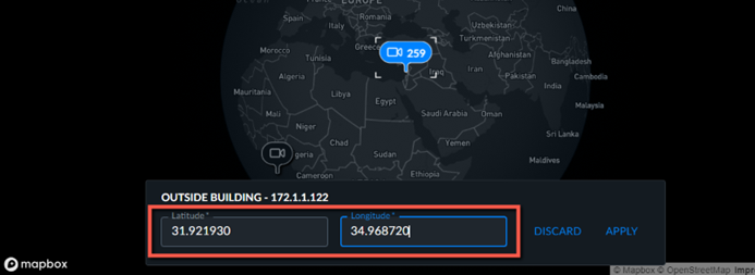

Přidání souřadnic do zdroje (kamery nebo souboru):
  1. Klikněte na ikonu Přidat Map add coordinates respond.png souřadnice v pravé horní části zdroje videa.
  2. Zadejte zeměpisnou šířku a délku tohoto zdroje nebo zdroj přetáhněte na mapu a klikněte na POUŽÍT.
Pokud neznáte zeměpisnou šířku a délku, obraťte se na BriefCam správce organizace.

Postup zobrazení výstrah přímo z kamery:
  1. Klikněte na kameru.
  2. Kliknutím na tlačítko Zobrazit objekty otevřete zobrazení mřížky.

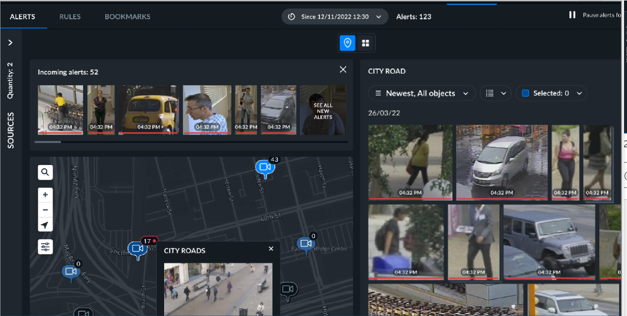

Když přijdou výstrahy, zobrazí se v části Příchozí výstrahy vpravo nahoře.
