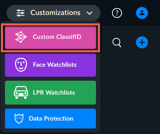

От менюто Персонализации изберете опцията за Custom ClassifID.

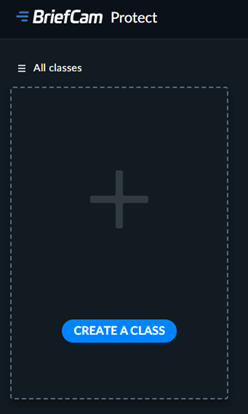

Щракнете върху бутона СЪЗДАВАНЕ НА КЛАС.
Дайте име на класа. Името трябва да бъде уникално и не трябва да бъде същото като някой от вградените класове (като "жена" или "камион"), включително преведените имена на вградените класове (като "мъж" на немски език).
Изберете дали ще обучавате тип човек или превозно средство.
Изберете дали камерата е горна камера, или горна камера.
Щракнете върху бутона СЪЗДАВАНЕ.

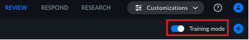

Отворете модула REVIEW.

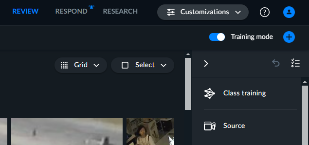

В горния десен ъгъл на екрана включете превключвателя за режим на обучение .
Изберете обектите, които са добри представяния на класа, който искате да обучите. Имайте предвид следното:
Когато обучавате клас, базиран на хора, силно се препоръчва да филтрирате по хора и всички негови подкласове.
Когато се обучавате за клас, базиран на превозно средство, силно се препоръчва да изберете следните подкласове в други превозни средства: Автомобил, Пикап, Ван, Камион и Автобус. Не избирайте другите подфилтри.
Прегледайте всички обекти, показани на текущата страница, и изберете обектите, които искате да добавите към конкретния персонализиран клас, който обучавате, като се уверите, че сте прегледали внимателно селекциите си.
Уверете се, че преглеждате всички обекти на страницата, защото всички обекти, които не са избрани, ще бъдат добавени към отрицателен клас. Например, ако имате клас "Жълта кабина", всички елементи, които изберете, ще бъдат добавени към този клас и всички елементи, които не изберете, ще бъдат добавени към клас "Без жълта кабина". Както е посочено по-горе в раздела "Необходим брой примери", се препоръчва да изберете най-малко 100 положителни (съвпадащи) обекти за оптимални резултати. Също така е важно да имате и отрицателни примери, които са необходими за правилното обучение на класа.
Забележка
Уверете се, че сте избрали и приложили избора, преди да преминете към друга страница.
Подсказка
За да сте сигурни, че имате достатъчен брой положителни и отрицателни примери, особено когато създавате много конкретен клас, опитайте следното:
Филтрирайте откритите обекти, за да помогнете за намирането на положителни примери. Например, ако търсите автобус от конкретна туристическа компания, филтрирайте само с автобус.
Намерете обект, който искате да добавите към класа, добавете го към филтъра за сходство на външния вид и щракнете върху ПРИЛОЖИ.
Маркирайте поне 100 положителни примера, като се уверите, че сте щракнали върху Приложи за всяка страница.
Добавете всички превозни средства с четири колела към филтъра, като например кола, пикап, ван, камион и автобус.
Намерете примери на положителни примери на най-малко още три страници и щракнете върху ПРИЛОЖИ на всяка страница. Това ще гарантира, че получавате различни отрицателни примери, което е необходимо, за BriefCam да обучите правилно класовете.
Ако не сте сигурни как да категоризирате обект (част от класа или не част от класа), възпроизведете клипа за обекти, за да получите по-добър поглед върху обекта и след това да решите дали да го добавите към класа. Ако определите, че вероятно е част от класа, добавете го към класа.
Кликнете върху опцията за обучение на класа .

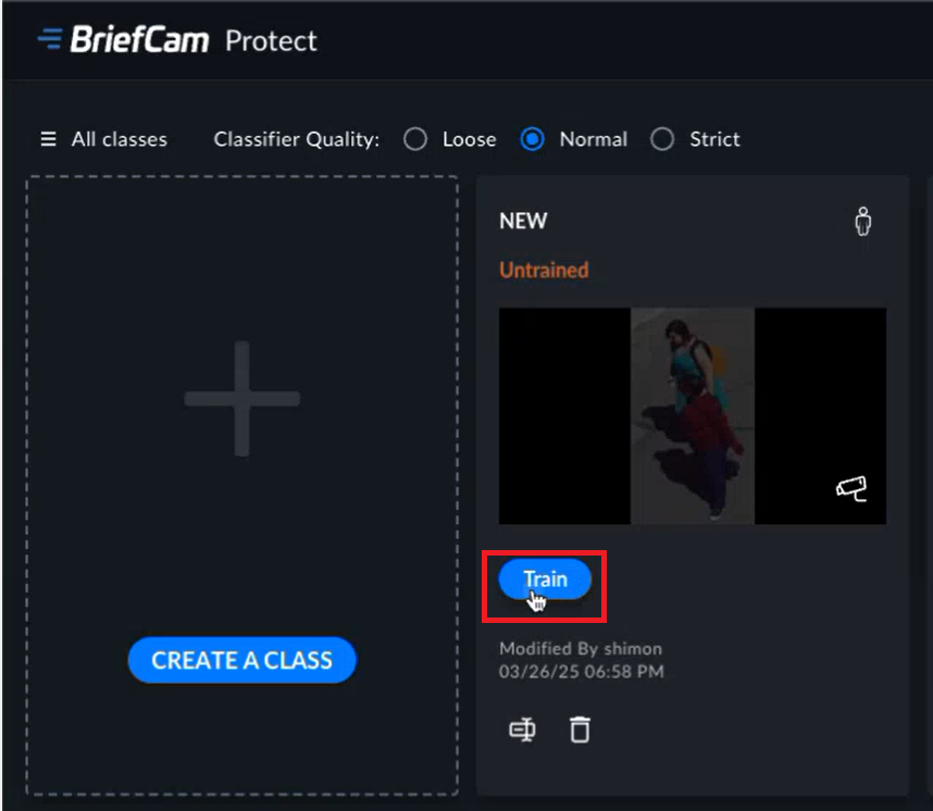

От главния екран щракнете върху бутона Влак за класа, който искате да обучите.

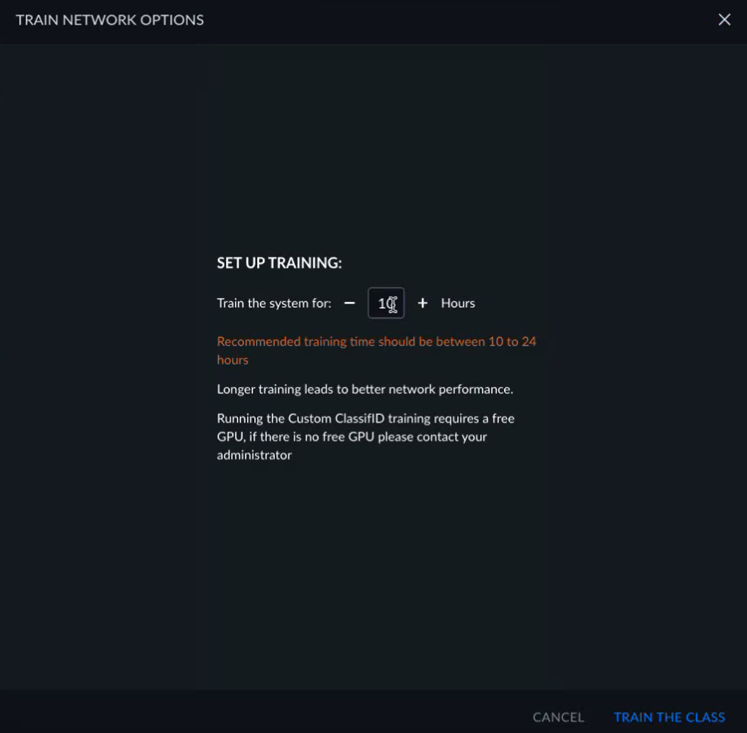

Определете броя часове за настройка на системата.
Щракнете върху бутона ОБУЧЕНИЕ НА КЛАСА.
