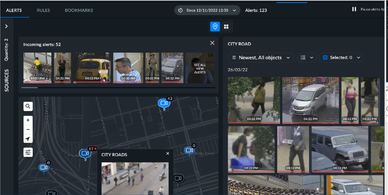

Разделът "ИЗВЕСТИЯ" съдържа три секции: екран на видеоизточник отляво, миниатюри в средата и филтри отдясно.
По подразбиране разделът "ИЗВЕСТИЯ" се отваря, показвайки последните 24 часа известия. Тъй като времето ще остане както е, докато не обновите екрана.
Можете да промените дисплея с помощта на падащия списък в горната част на екрана.

Изглед на карта
В модула RESPOND можете да виждате известия на карта, ако вашият администратор е настроил системата да позволява това. В изгледа "Карта" можете да видите известия на карта според местоположението на камерата.
Докато изгледът по подразбиране е изглед на мрежа, ако искате изгледът на карта да бъде по подразбиране, помолете Вашия BriefCam администратор да го настрои.
На картата ще видите различни икони, които са обяснени в таблицата по-долу.

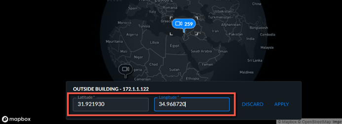

За да добавите координати към източник (камера или файл):
Щракнете върху иконата Добавяне
на координати в дясната страна на видеоизточника.
Въведете географската ширина и дължина за този източник или плъзнете и пуснете източника върху картата и щракнете върху ПРИЛОЖИ.
Ако не знаете географската ширина и дължина, свържете се с BriefCam администратора на вашата организация.

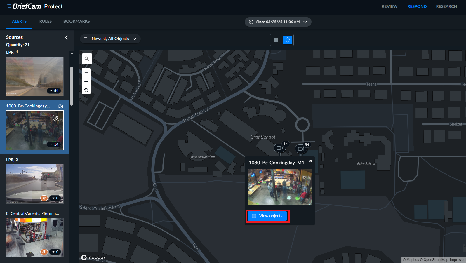

За да видите известия директно от камера:
Кликнете върху камерата.
Щракнете върху бутона Преглед на обекти , за да отворите изгледа на мрежа.
Имайте предвид, че когато влизат известия, ще ги видите в раздела Входящи известия горе вдясно.
