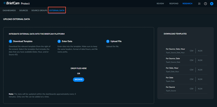

Harici bir .csv veya .xls dosyası eklemek için:
DIŞ VERİ sekmesini tıklatın.

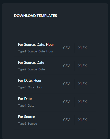

Harici kaynağınızdan hangi öğelerin (kaynak, tarih ve/veya saat) BriefCam'teki verilere bağlantı olacağına karar verin. Açıklamasında bu unsurları içeren şablonu indirin.
Aşağıdaki Harici Kaynak Dosya Formatı Talimatları bölümündeki adımları izleyerek verilerinizi şablon dosyalarına girin.
Video kaynak dosyalarını iletişim kutusuna sürükleyip bırakabilir veya standart bir dosya seçim diyaloğu oluşturmak için Göz At'ı tıklatabilirsiniz.
Karşıya Yükle' yi tıklatın.

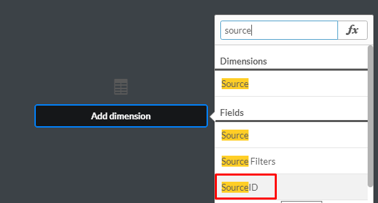

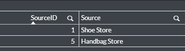

Kaynak - Kaynak sütununun kaynak kimliği içermesi gerekir, örneğin: 22. Kaynak kimliğinizi nasıl bulacağınızı belirlemek için aşağıdaki örneğe bakın.
Yeni bir sayfa oluşturun, tablo grafiğini sayfaya sürükleyin ve Boyut ekle'ye tıklayın.
Yazın
sourceve Alanlar listesinden Kaynak Kimliğini seçin.
Kaynak boyutu tabloya ekleyin.
Artık kaynakların kimliklerini ve adlarını içeren bir tablonuz olacak.

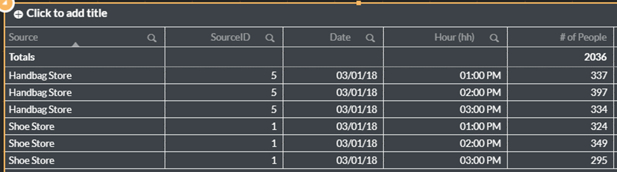

Tarih - Tarih boyutu ile başka bir sütun ekleyin. Tarih biçimi GG/AA/YYYY'dir, örneğin: 24/09/2018 (Ayın veya günün ilk görünüp görünmediğinden emin değilseniz, başka bir boyut ekleyin: Tabloya Ay).
Saat - Saat boyutuyla başka bir sütun ekleyin.
24H biçiminde saat (sa), örneğin: 13:00, 09:00 (baştaki sıfırı eklemelisiniz).

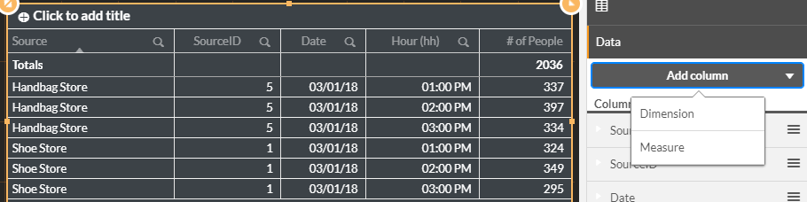

Kişi sayısı - Kişi sayısı ölçümünü içeren başka bir sütun ekleyin.
Artık Kaynak, Kaynak Kimliği, Tarih, Saat ve Kişi Sayısı olan bir tablonuz var.
Tablonun sütunları aşağıdaki resimde gösterildiği gibi sütunlarla eşleştirilmelidir.

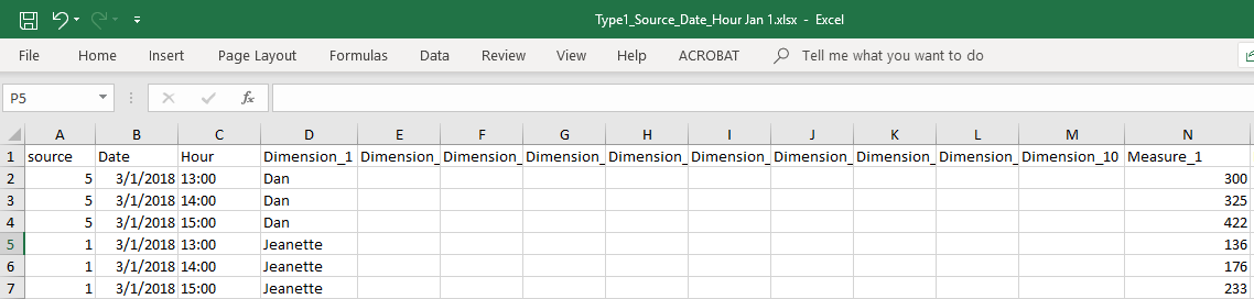

En az bir boyut veya ölçüdeki verileri ekleyin. Bu sütunlara istediğiniz değerleri girebilirsiniz, ancak ilk satırdaki metnin adını değiştirmemeniz önemlidir. Ayrıca, her bir boyut ve ölçümün ayrı bir belgede ne anlama geldiğinin bir listesini yapmak iyi bir fikirdir. Örneğin, Boyut 1 = Personel adı.

Dosya adının aşağıdaki öneklerden doğru öneki içermesi gerektiğini unutmayın:
Kaynak, Tarih ve Saat sütunları olan dosyalar için Type1_Source_Date_Hour.
Kaynağı ve tarihi olan dosyalar için Type2_Source_Date.
Kaynağı ve saatleri olan dosyalar için Type3_Date_Hour.
Tarihleri içeren dosyalar için Type4_Date.
Kaynağı olan dosyalar için Type5_Source.
Dosyanı karşıya yükle. Veriler, RESEARCH platformu güncellendiğinde (yaklaşık her 5 dakikada bir) kullanılabilir olacaktır.

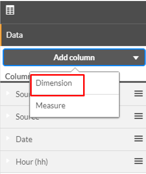

Sütun ekle ve ardından Boyut'a tıklayın.
Ext_Type1_Dimension_1 yazın

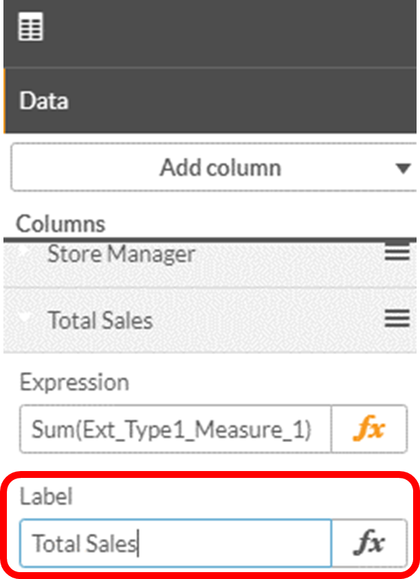

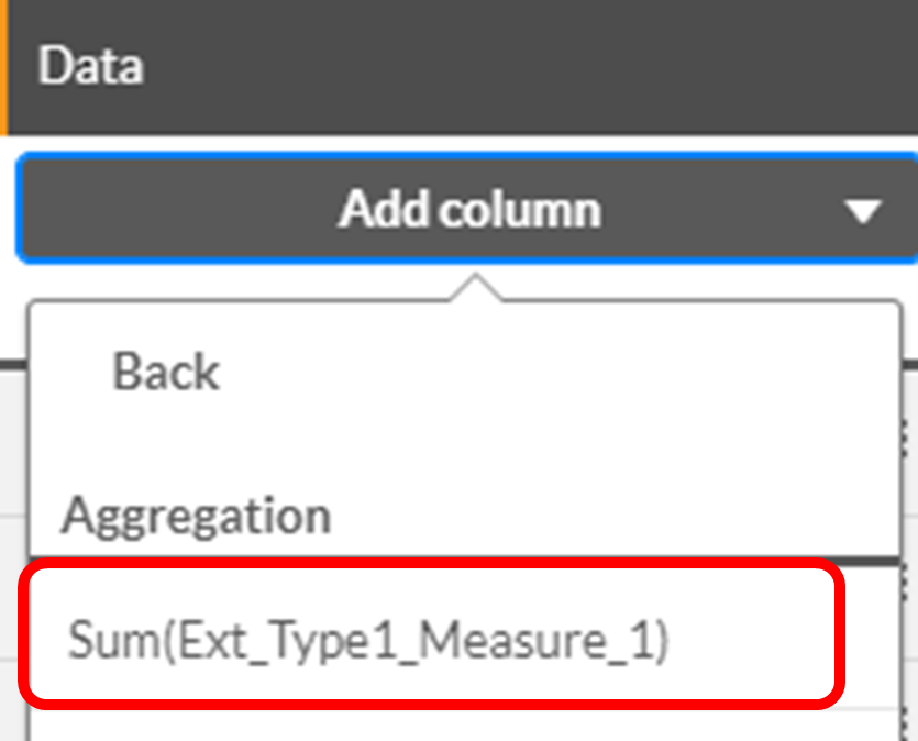

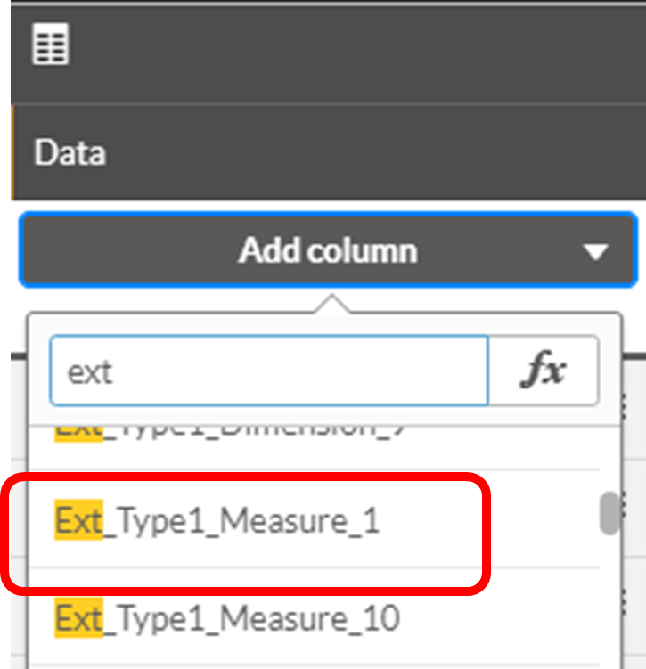

Sütun ekle'ye tıklayın, Ölçü' ye tıklayın ve Ext_Type1_Measure_1 öğesini seçin .
Toplam gibi bir birleştirme ayarlayın ve ölçüme anlamlı bir ad verin.

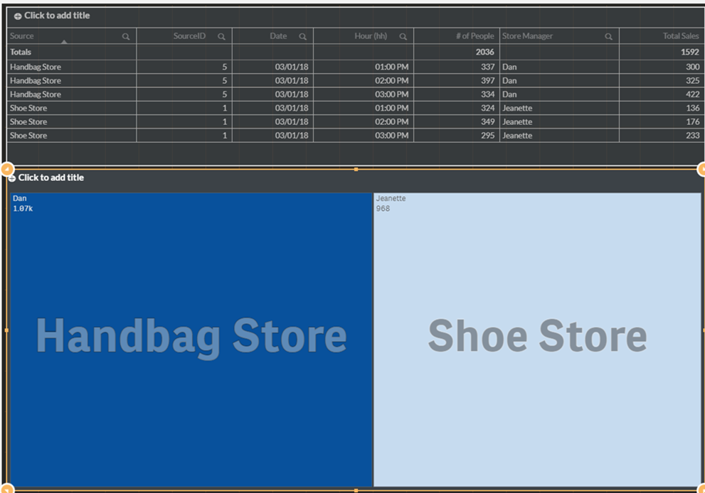

Şimdi bir Ağaç haritası grafiği ekleyeceksiniz.
Panoya bir Ağaç Haritası grafiği sürükleyin.

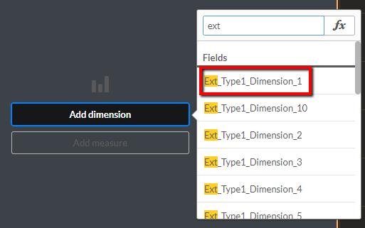

Harici veri kaynağı boyutunu grafiğe ekleyin:
Sütun ekle seçeneğine tıklayın ve Boyut' u seçin.
extve seçin.

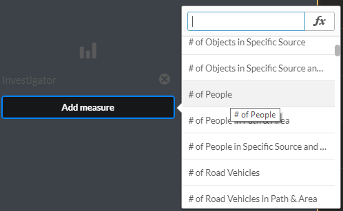

Ölçüyü ekleyin: İnsan sayısı.

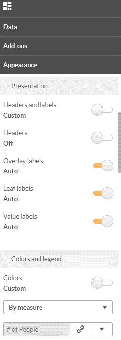

Şimdi sunuyu ayarlayacaksınız.
Üst Bilgileri ve etiketleriÖzel olarak ayarlayın.
BaşlıklarıKapalı olarak ayarlayın.
Değer etiketleriniOtomatik olarak ayarlayın.
RenkleriÖzel olarak ayarlayın.
Ölçüye göre seçin.
Artık harici bir kaynaktan (Mağaza Yöneticisi) ve iki kaynak (El Çantası Mağazası ve Ayakkabı Mağazası) için BriefCam (# of People) verilerinden verileri içeren bir ağaç grafiğiniz var.
