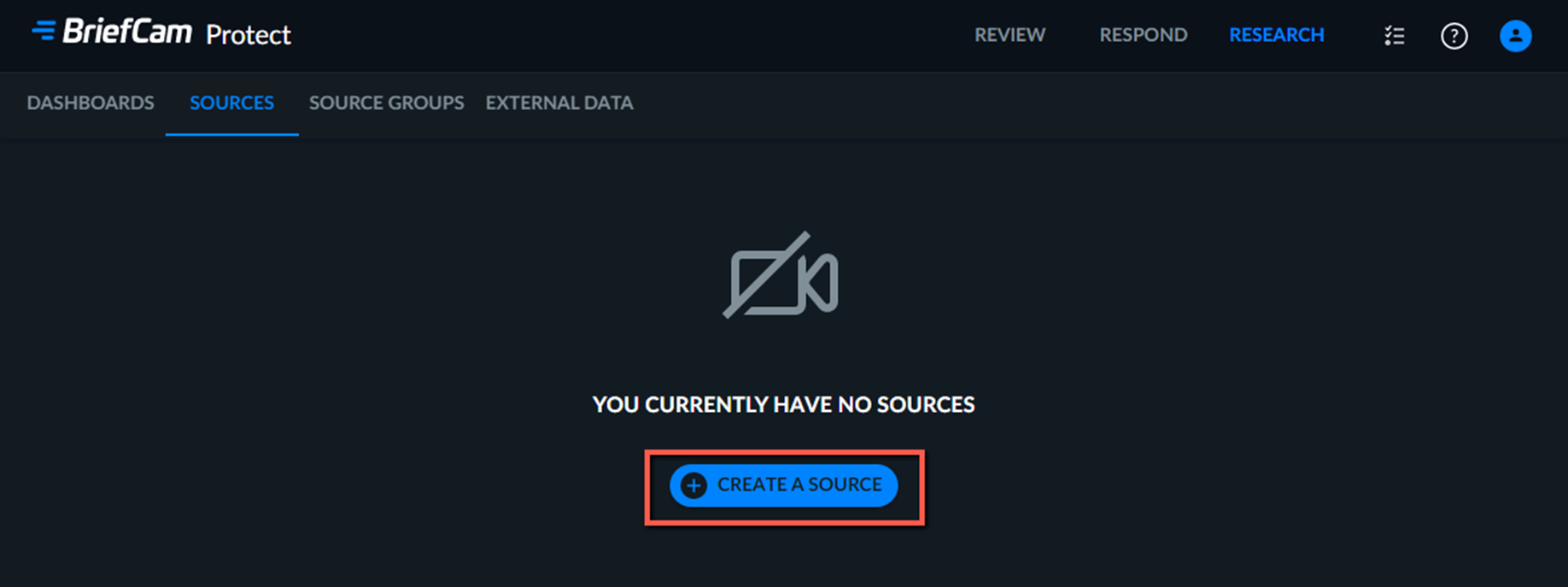

  1. Klicka på knappen SKAPA EN KÄLLA.

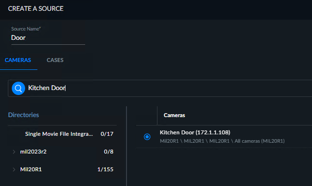

  2. Namnge källan. Källnamnet måste vara unikt.

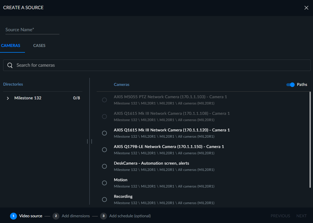

  3. Välj videokällan, antingen Kameror eller Fall.
    Om du väljer Kameror kan du konfigurera en källa för en enskild kamera (som inte redan är associerad med en annan källa). Om kameran redan lagts till i en annan källa kommer den att bli utgråad.
    Om du väljer Ärenden kan du konfigurera en källa med en videofil från ett REVIEW-ärende, inklusive ärenden som delas med dig. Observera att denna funktionalitet inte är tillgänglig för kamerakällor. Om du därför inte kan välja ett ärende beror det på att det inte finns några uppladdade filer associerade med ärendet eller att de uppladdade filerna inte kunde behandlas.

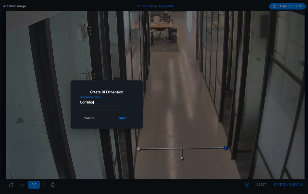

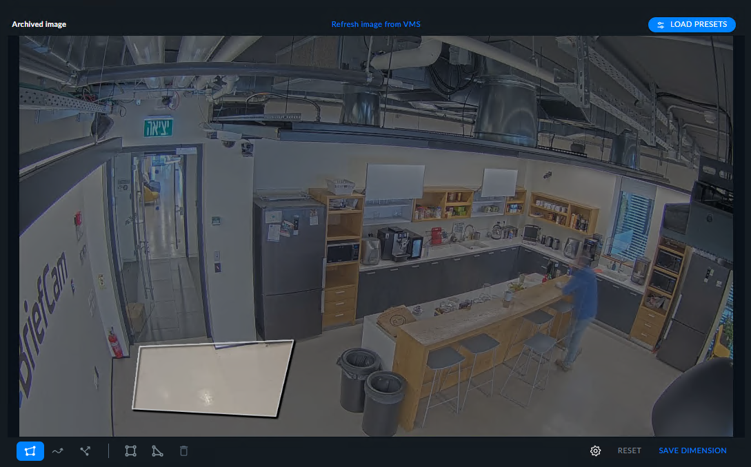

  4. I nästa fönster kan du klicka på NÄSTA eller så kan du först ställa in anpassade dimensioner. Du kan använda en förinställning som angavs i REVIEW-modulen (för mer information, se avsnittet Använda REVIEW-förinställningar) eller välja från följande dimensionstyper:

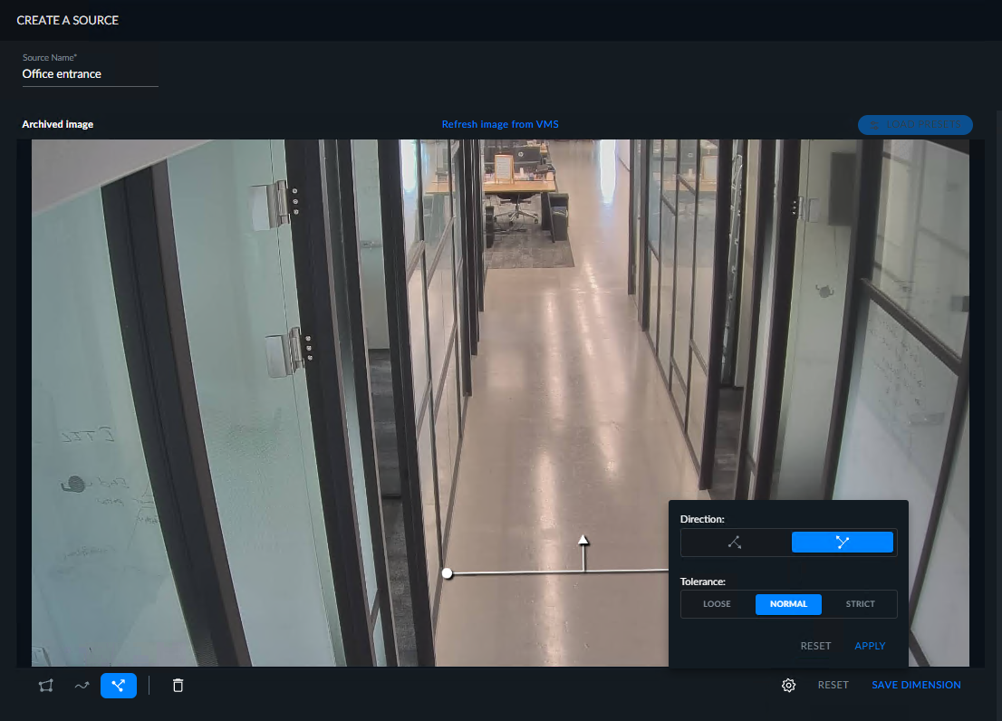

    • Område – räkna antalet objekt som kommer in i ett eller fler användardefinierade områden. Områden kan anges som tresidiga (triangulära) eller fyrsidiga (fyrkantiga) polygona områden. Klicka på inkluderings-/exkluderingsknappen för att välja om du vill räkna de objekt som ingår i området eller exkluderas från området.
    • Bana – räkna antalet objekt som färdas längs en eller fler användardefinierade banor.
    • Linjekorsning – räkna antalet objekt som korsar linjen i en fördefinierad riktning.
    Du kan ställa in varaktighet i bana eller varaktighet i område genom att klicka på kugghjulsikonen Area gear icon.png och ställa in minimivaraktighet. Genom att t.ex. ange varaktighet till 10 sekunder kan du räkna antalet objekt vars varaktighet inom sökvägen är minst 10 sekunder.
    Toleransinställningar för täckning (låg, medel och hög) kan även tillämpas på inställningar för area, bana eller linjepassage (standard är medel). En hög toleransnivå för täckning resulterar i att bara objekt som ligger nära den ritade banan, området eller linjepassagen inkluderas, medan en låg toleransnivå resulterar i inkluderingen av ytterligare objekt som bara ligger löst efter den angivna banan, området eller linjepassagen.
    Observera att bilden som visas är en arkiverad bild (som visas i det övre vänstra hörnet av bilden). Arkivbilden visas för att det kan ta tid att hämta en ny bild från kameran på grund av VMS. Bakgrundsbilden sparas som standard var femte minut medan strömmen bearbetas – den senaste bakgrundsbilden används tillfälligt när en regel/dimension konfigureras. Standardvärdet på fem minuter kan ändras i OX.ini filens BGImageGenerationIntervalMinutes parameter.När det finns en nyare bild tillgänglig kan du klicka på knappen Uppdatera bild från VMS även i det övre vänstra hörnet.
  5. Klicka på TILLÄMPA.
  6. Klicka på SPARA DIMENSION och namnge den anpassade dimensionen (namnet måste vara unikt för källan).
  7. Klicka på SPARA.
    När den namngetts visas den anpassade dimensionen i det vänstra hörnet.

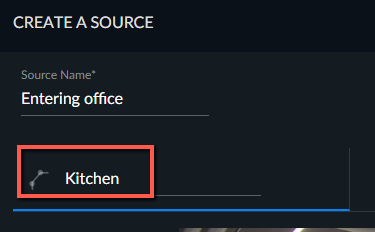

  1. Skapa en källkod och välj samma kamera som används i REVIEW-modulen.

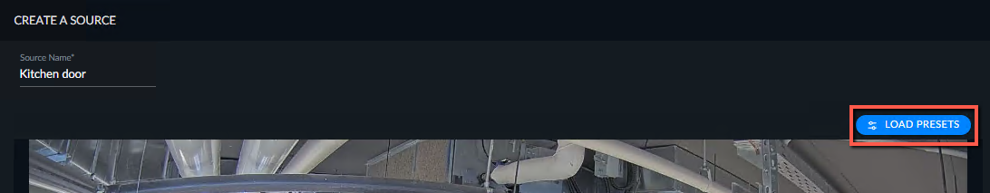

  2. Klicka på knappen LADDA FÖRINSTÄLLNINGAR.

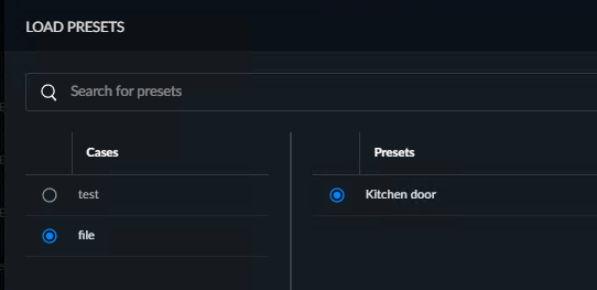

  3. Markera det skiftläge som innehåller förinställningen och välj sedan förinställningen.
  4. Klicka på APPLICERA och BEKRÄFTA.

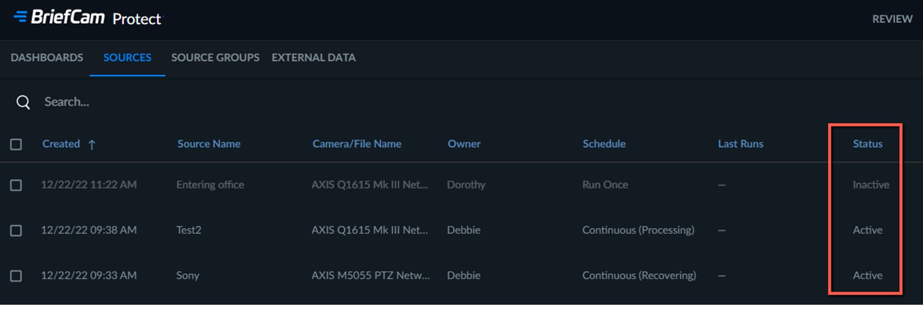

Status
På fliken KÄLLOR anges schemaläggningsstatus för varje källa som en av följande:
  • Aktiv – Aktiverad av användaren (eller schemaläggaren) och körs utan fel. För kontinuerliga scheman som är aktiva, visas ytterligare information inom parentes: Bearbetar, Köad, eller Återställer.
  • Inaktiv – Inaktiverad av användaren eller schemaläggaren.
Du kan ändra status för en källa genom att hovra över den och klicka på knapparna Inaktivera Disable icon.png eller Aktivera Enable icon.png .
Om RESEARCH-källan är inaktiverad är även alla dess schemaläggningsaktivitetsområden inaktiverade.

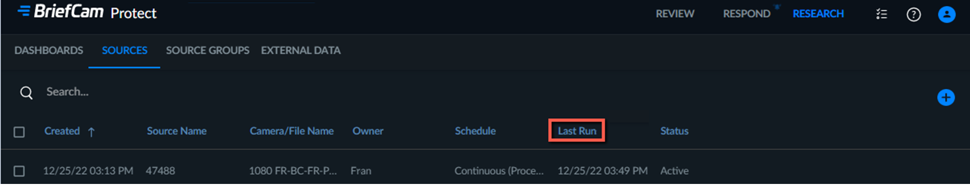

Senaste Källkörning
Det finns två ställen där du kan få information om när källor körs inom RESEARCH-plattformen.
  1. I kolumnen Last Run på fliken KÄLLOR kan du se senaste gången som källdata behandlades.

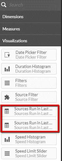

  2. I Dashboards kan du från huvudobjektets visualiseringar lägga till de tabeller som innehåller Source Run in Last 30 Days eller Source Run in Last 30 Days (by hour) för att övervaka antalet objekt som lästs in till BI-plattformen per källa och datum.

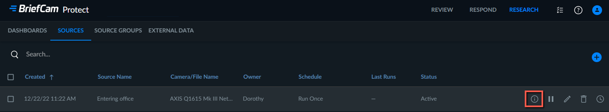

Du kan få information om inläsningsdata till RESEARCH-plattformen genom att klicka på informationsikonen.

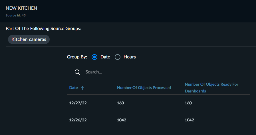

Tabellen som visas listar alla källgrupper relaterade till källan och innehåller information från de senaste 30 dagarna om antalet objekt som bearbetats för källan jämfört med antalet objekt som är redo att laddas upp till instrumentpanelerna i RESEARCH-modulen. Tabellen kan grupperas efter datum eller timme och varje kolumn kan sorteras. Sökning är också tillgänglig.
