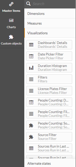

Du kan återanvända vanliga visualiseringar genom att dra ett objekt från de vänstra mallobjekten >menyn Visualiseringar till bladet.
För närvarande är de tillgängliga färdiga visualiseringarna:
Visualiseringsnamn
Beskrivning
Detaljer för instrumentpaneler
En tabell som visar alla namn och ID för instrumentpanelerna. Detta är användbart för att ändra den standardinstrumentpanel som öppnas när RESEARCH-modulen öppnas. För att ändra standard, kontakta din administratör.
Filter för datumväljare
Lägg till detta filter för att välja ett specifikt tidsintervall inom ett blad.
People counting har en egen visualisering för denna funktionalitet.
Varaktighet, histogram
Histogramdiagram (uppslag) över olika objekts varaktighet.
Filter
Lägg till dessa filter för att filtrera olika attribut inom ett blad: Källgrupp, Källa, Dag, Timme, Klasskategori, Klass, Färg, Storlek, Hastighet, Uppehåll (s), Riktning, Riktningsetikett, Anpassade dimensioner, Ansiktsmask, Tolerans, Återställ filter.
Registreringsskyltsfilter
Lägg till detta filter för att välja registreringsskyltar från en lista (eller sök).
Antal personer: datumväljarfilter
Lägg till detta filter för att välja ett specifikt tidsspann inom ett blad för personräkning.
Antal personer: filter
Lägg till dessa filter för att välja olika personinventeringsattribut inom en instrumentpanel, såsom personinventering: timme (Num).
Antal Personer: Källfilter
Detta låter dig ställa in förinställda instrumentpanelsfilter för personer som räknas. För mer information, se Källfilterobjektet nedan.

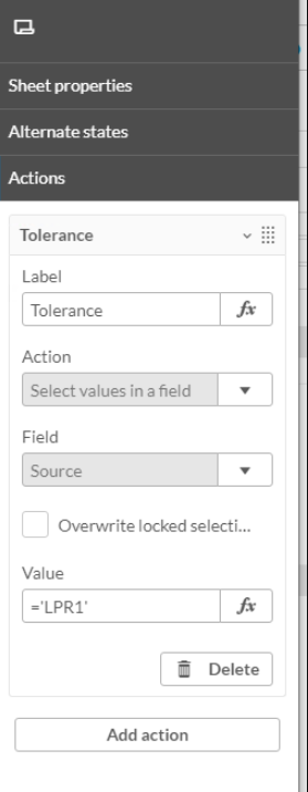

Källfilter
Detta låter dig ställa in förinställda instrumentpanelsfilter (över användare).
Observera att samma beteende nu kan uppnås genom att välja en källa i egenskaperna för avsnittet Åtgärder.
