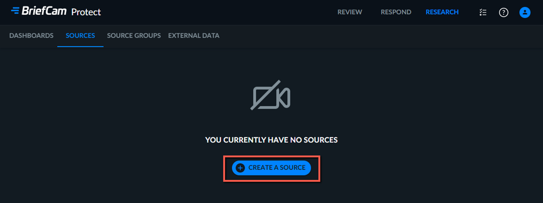

  1. Нажмите кнопку СОЗДАТЬ ИСТОЧНИК.

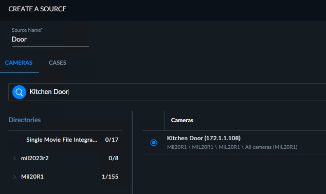

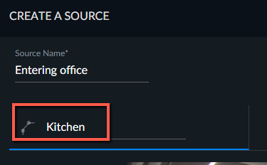

  2. Укажите имя источника. Имя источника должно быть уникальным.

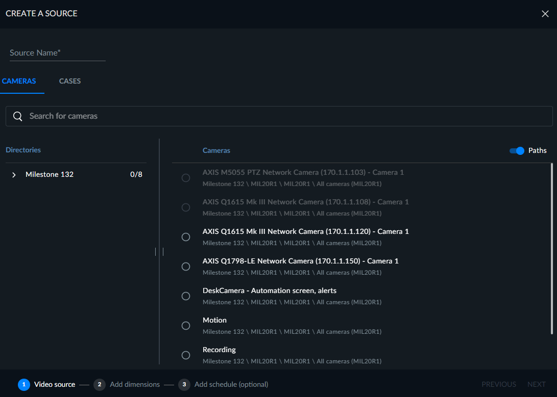

  3. Выберите источник видео ― камеры или кейсы.
    При выборе Камеры можно настроить источник для одной камеры (которая еще не связана с другим источником). Если камера уже добавлена в другой источник, она будет недоступна.
    При выборе варианта "Дела" можно настроить источник с помощью видеофайла из дела REVIEW, включая дела, которыми вы поделились. Обратите внимание, что эта функция недоступна для источников камер. Поэтому, если вы не можете выбрать дело, это происходит потому, что с ним не связаны загруженные файлы или загруженные файлы не были успешно обработаны.

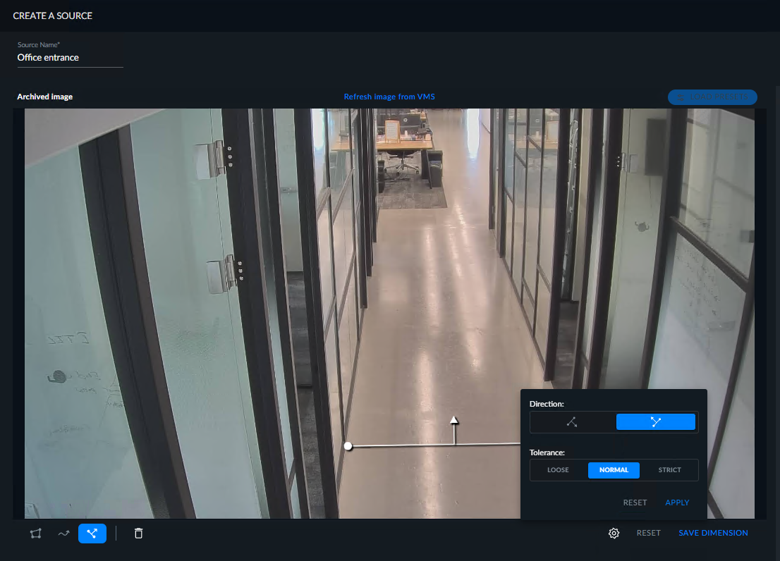

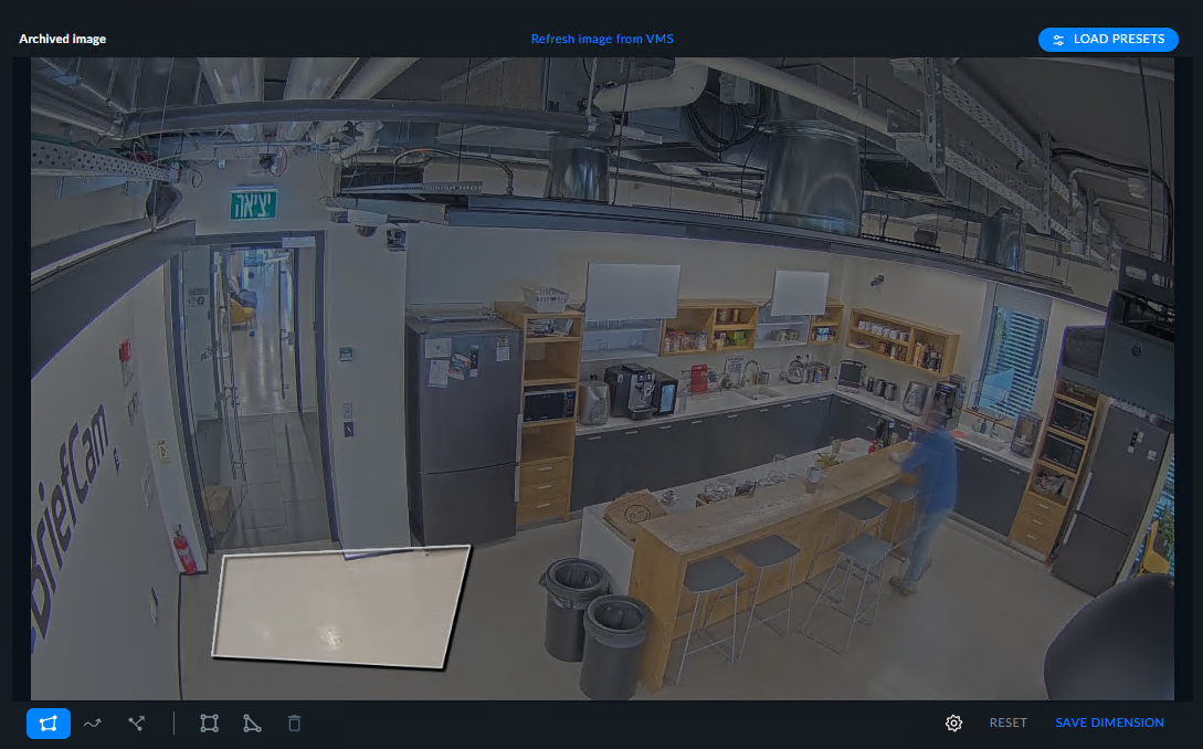

  4. На следующем экране можно нажать кнопку ДАЛЕЕ или сначала задать пользовательские размеры. Можно использовать предварительную настройку, определенную в модуле REVIEW (дополнительную информацию см. в разделе "Использование предварительных настроек REVIEW"), или выбрать один из следующих типов размеров:
    • Область – подсчет количества объектов, входящих в одну или несколько пользовательских областей. Области можно задать в виде трехсторонних (треугольных) или четырехсторонних (квадратных) многоугольных областей. Нажмите кнопку включения/исключения, чтобы выбрать, следует ли подсчитывать объекты, включенные в область или исключенные из области.
    • Путь – подсчет количества объектов, движущихся по одному или более пользовательским путям.

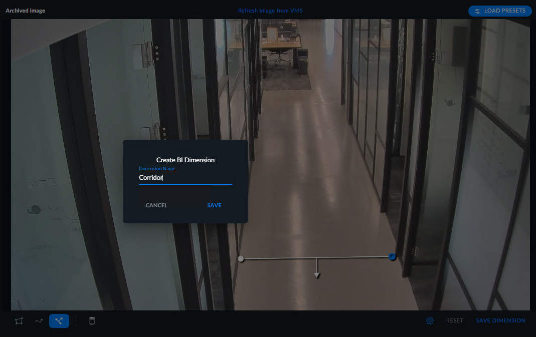

    • Пересечение линии – подсчет количества объектов, пересекающих линию в заранее заданном направлении.
    Area gear icon.png Можно задать продолжительность в поле "Путь" или продолжительность в поле "Область", нажав значок шестеренки и задав минимальное время продолжительности. Например, если для параметра "Продолжительность" задать значение 10 секунд, можно будет подсчитать количество объектов, продолжительность нахождения которых в траектории составляет не менее 10 секунд.
    Параметры допуска области (низкий, средний и высокий) также можно применить к параметрам области, траектории или пересечения линий (по умолчанию — средний). При высоком уровне допуска на покрытие будут включены только объекты, близко прилегающие к нарисованной траектории, области или пересечению линии, а при низком уровне допуска на покрытие будут включены дополнительные объекты, которые только слабо следуют по заданной траектории, области или пересечению линии.
    Обратите внимание, что отображаемое изображение является архивным (как показано в верхнем левом углу изображения). Отображается архивное изображение, так как получение нового изображения с камеры может занять некоторое время из-за ПО для управления видео. Фоновое изображение сохраняется по умолчанию каждые пять минут при обработке потока — последнее фоновое изображение временно используется при настройке правила/измерения. OX.iniBGImageGenerationIntervalMinutes Значение по умолчанию в пять минут можно изменить в параметре файла.Если доступно более новое изображение, вы можете нажать кнопку Обновить изображение из VMS также в верхнем левом углу.
  5. Нажмите кнопку ПРИМЕНИТЬ.
  6. Нажмите "СОХРАНИТЬ РАЗМЕР" и задайте пользовательское измерение (имя должно быть уникальным для источника).
  7. Нажмите «Сохранить».
    После присвоения имени пользовательский размер появится в левом углу.

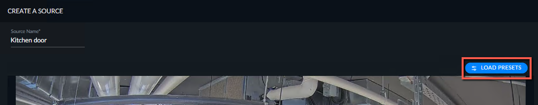

Использование предустановок REVIEW
Если вы создали препозицию в модуле REVIEW, которая включала фильтры сцены (Область, Путь или Пересечение линий), вы можете использовать ее при создании пользовательского размера RESEARCH.
  1. Создайте источник и выберите ту же камеру, которая используется в модуле REVIEW.

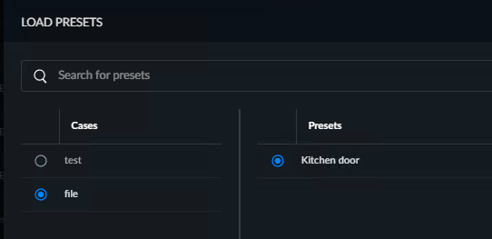

  2. Нажмите кнопку ЗАГРУЗИТЬ ПРЕДВАРИТЕЛЬНЫЕ НАСТРОЙКИ.
  3. Выберите дело, в котором есть препозиция, а затем выберите препозицию.
  4. Нажмите кнопку ПРИМЕНИТЬ, а затем ПОДТВЕРДИТЬ.
  5. Появится экран с фильтрами сцены, созданными в модуле REVIEW. Нажмите "СОХРАНИТЬ РАЗМЕР".
  6. Присвойте размеру имя и нажмите "СОХРАНИТЬ".
  7. Нажмите кнопку ДАЛЕЕ и добавьте расписание, как описано в разделе выше.

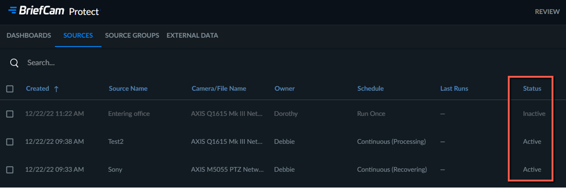

Статус
На вкладке ИСТОЧНИКИ статус планирования каждого источника отображается одним из следующих способов:
  • Активно ― активируется пользователем (или планировщиком) и работает без ошибок. Для активных расписаний непрерывного действия в скобках будет отображаться дополнительная информация: Обработка, Постановка в очередь или Восстановление.
  • Неактивный – отключен пользователем или планировщиком.

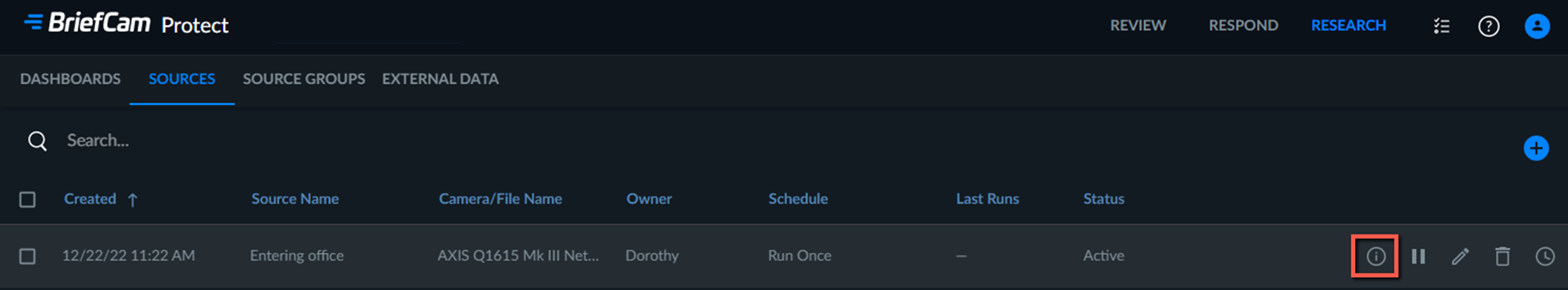

Disable icon.pngEnable icon.png Чтобы изменить статус источника, наведите указатель мыши на источник и нажмите кнопки "Отключить" или "Включить".
Если источник RESEARCH отключен, все его задачи планирования также отключены.

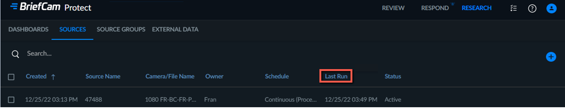

Последний запуск источника
Есть два места, где можно получить информацию о том, когда источники работают на платформе RESEARCH.
  1. В столбце последнего запуска вкладки "ИСТОЧНИКИ" можно увидеть время последней обработки исходных данных.

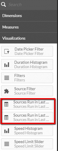

  2. На панелях мониторинга можно добавить из раздела "Визуализации" главного элементав таблицы Source Run in Last 30 Days или Source Run in Last 30 Days (по часам) для мониторинга количества объектов, загруженных на платформу BI, по источнику и дате.

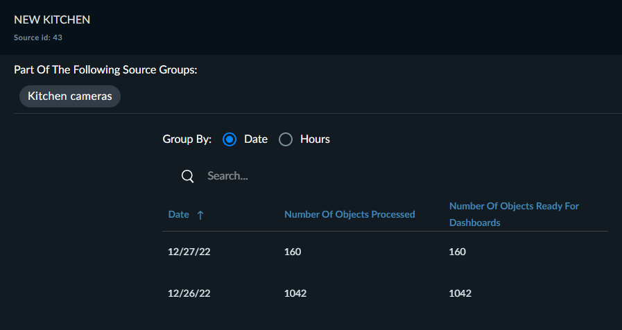

Информация об источнике
Нажав на значок информации, можно получить информацию о загрузке данных на платформу RESEARCH.
В открывшейся таблице перечислены все группы, связанные с источником, и приведена информация за последние 30 дней о количестве объектов, обработанных для источника, и количестве объектов, готовых к загрузке на информационные панели в модуле RESEARCH. Таблицу можно сгруппировать по дате или времени, а каждый столбец отсортировать. Также доступен поиск.
