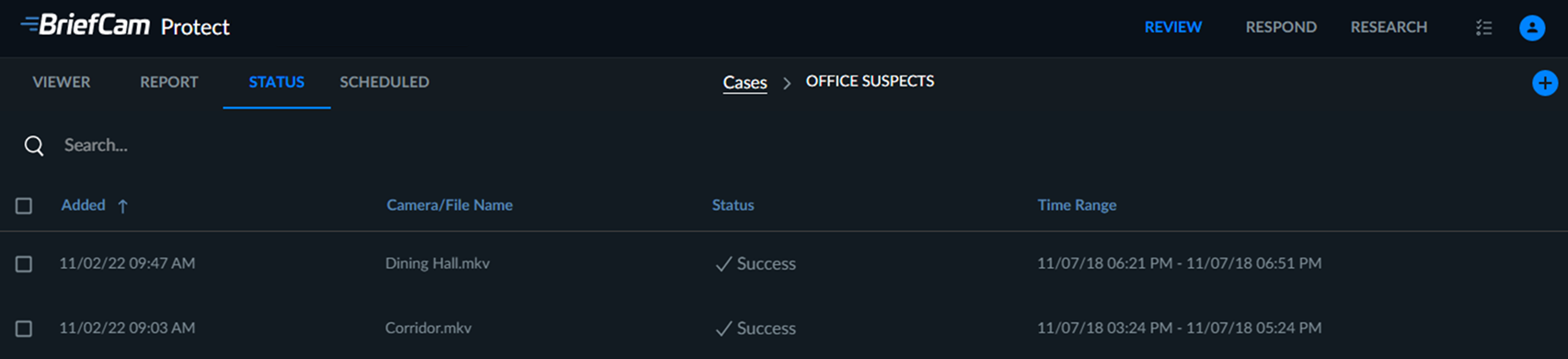

Pentru a vizualiza VIDEO SYNOPSIS® starea de procesare, accesați fila STARE a modulului REVIEW.
Fiecare video adăugat va apărea aici, împreună cu data la care a fost adăugat la caz, fișierul sursă sau camera sursă, starea de procesare a sinopsisului video și intervalul de timp selectat pentru VIDEO SYNOPSIS®cazul său.

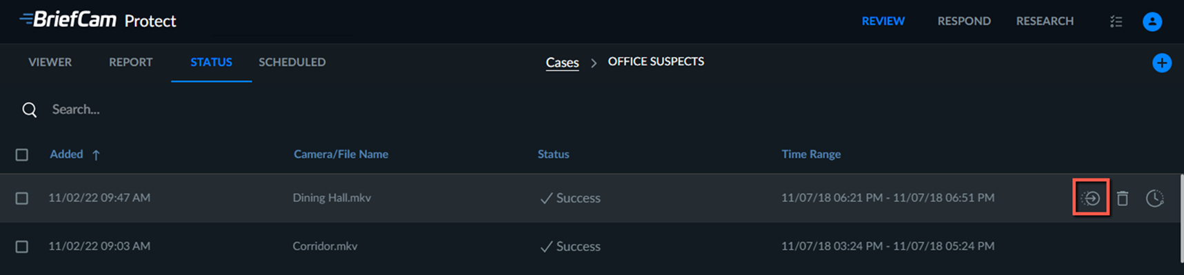

Sursele pot fi mutate cu ușurință între cazuri mergând la fila STAREA cazului, făcând clic dreapta pe rând sau plasând cursorul peste rândul relevant și făcând clic pe Move request icon.pngpictograma Solicitare de mutare.

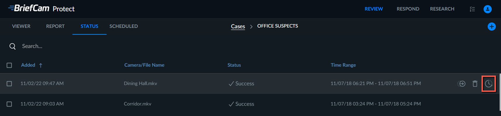

  1. În fila Stare, faceți clic pe Time adjustment icon.png pictograma Ajustarea orei pentru unul dintre rânduri. De asemenea, puteți să selectați mai multe rânduri și să faceți clic pe pictograma Ajustarea orei din colțul din dreapta sus.

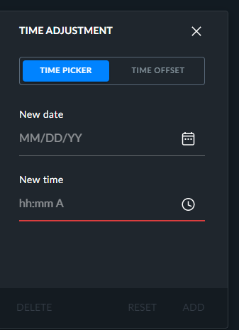

    • Din fila Selector de timp, selectați data și ora noi.

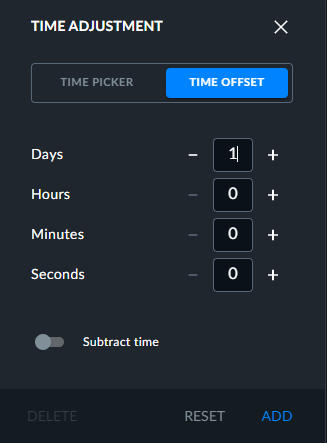

    • Sau deschideți fila Deplasare timp și selectați timpul pe care doriți să-l adăugați la ora de pornire. Dacă doriți ca ora selectată să fie scăzută de la ora de pornire, activați comutatorul Scădere oră.

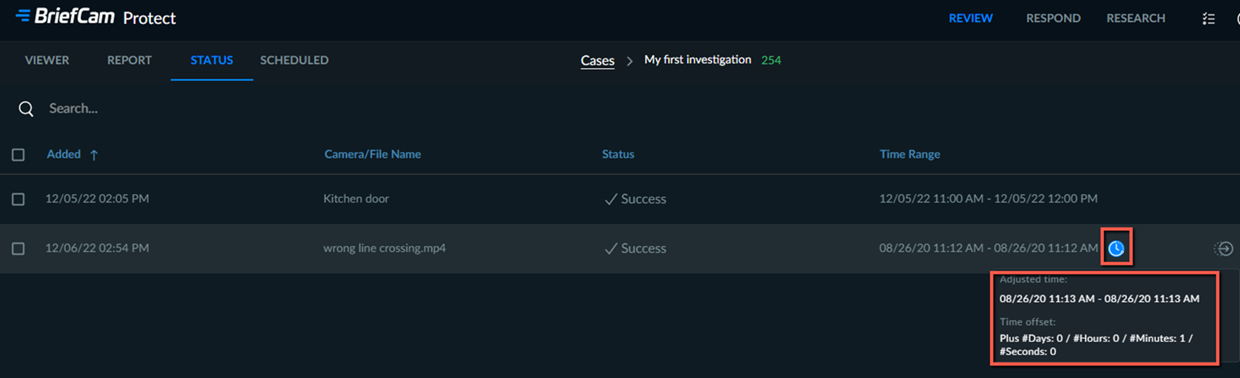

Când există o deplasare, Offset icon.png pictograma va apărea lângă intervalul de timp. Puteți să treceți cu mouse-ul peste pictogramă pentru a vizualiza intervalul de timp al noii ore de ajustare și decalajul de timp.
