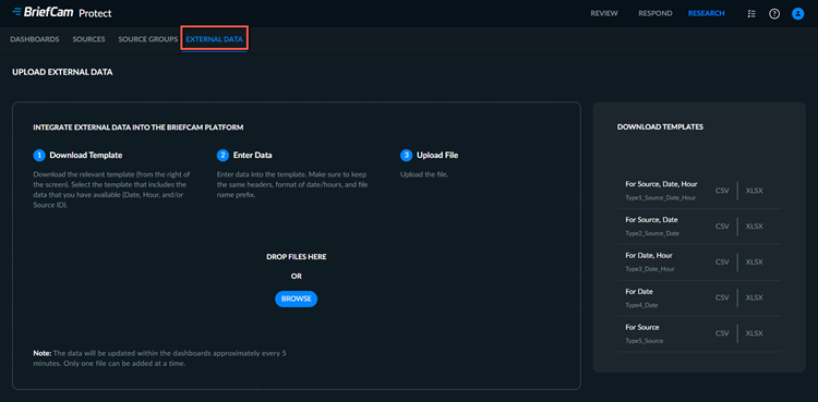

Pentru a adăuga un fișier .csv sau .xls extern:
  1. Faceți clic pe fila DATE EXTERNE.

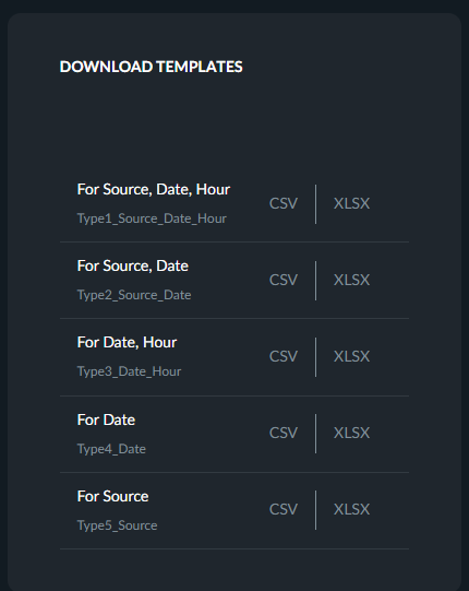

  2. Decideți care elemente (sursa, data și/sau orele) din sursa externă vor fi linkul către datele din BriefCam. Descărcați șablonul care include acele elemente în descrierea sa.
  3. Introduceți datele în fișierele șablon urmând pașii din secțiunea Instrucțiuni privind formatul fișierului sursă externă de mai jos.
  4. Puteți fie să glisați și să plasați fișierele sursă video în dialog, fie să faceți clic pe Parcurgere pentru a afișa un dialog standard de selecție a fișierului.
  5. Faceți clic pe Încărcare.
Notă
Datele vor fi disponibile în cadrul tablourilor de bord pe următoarea rulare a platformei BI (de obicei, la fiecare 5 minute).

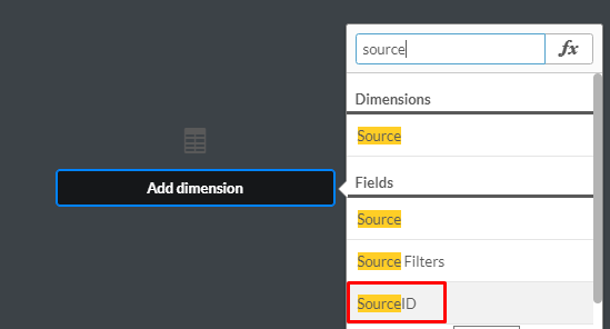

  • Sursă - Coloana Sursă trebuie să conțină ID-ul sursei, de exemplu: 22. Vedeți exemplul de mai jos pentru a determina cum să găsiți ID-ul sursei.

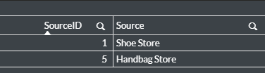

    • Creați o foaie nouă, glisați o diagramă de tabel în foaie și faceți clic pe Adăugare dimensiune.
    • Introduceți source și, din lista Câmpuri, selectați SourceID.
    • Adăugați dimensiunea Sursă la tabel.

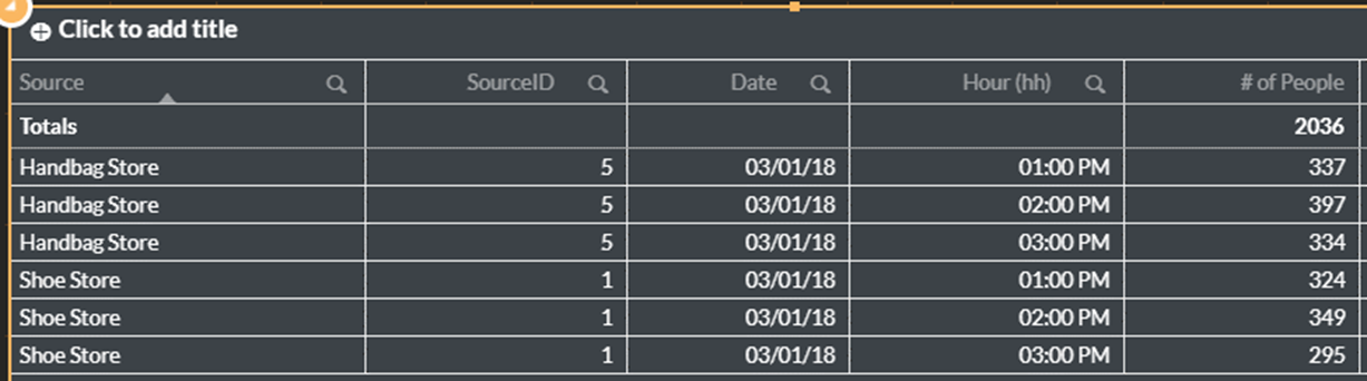

    • Acum veți avea un tabel cu ID-urile și numele surselor.

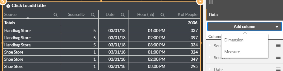

  • Dată – Adăugați altă coloană cu dimensiunea Dată. Formatul datei este ZZ/LL/AAAA, de exemplu: 24/09/2018 (Dacă nu sunteți sigur dacă luna sau ziua apare prima, adăugați altă dimensiune: Luna, la tabel).
  • Oră – Adăugați altă coloană cu dimensiunea Oră.
    Ora (hh) în format 24H, de exemplu: 13:00, 09:00 (ar trebui să adăugați zero-ul inițial).

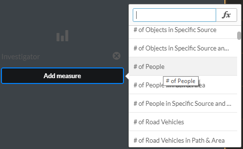

  • # de persoane – adăugați altă coloană cu măsura # de persoane.
Acum aveți un tabel cu Sursa, SourceID, Data, Ora și numărul de persoane.

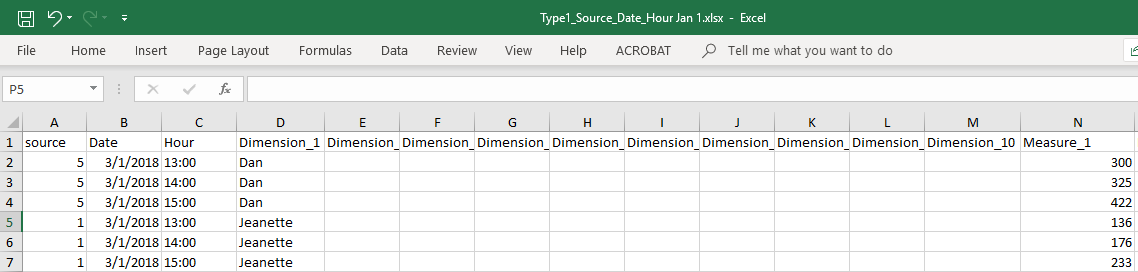

Coloanele tabelului trebuie să se potrivească cu coloanele, așa cum se arată în imaginea de mai jos.
Adăugați date în cel puțin o dimensiune sau măsură. Puteți să introduceți orice valori doriți în aceste coloane, dar este important să nu modificați numele textului din primul rând. De asemenea, este o idee bună să faceți o listă cu ceea ce înseamnă fiecare dimensiune și măsură într-un document separat. De exemplu, Dimensiunea 1 = Numele angajatului.

    Rețineți că numele fișierului trebuie să includă prefixul corect din următoarele prefixe:
    • Type1_Source_Date_Hour pentru fișierele cu coloane Sursă, Dată și Oră.
    • Type2_Source_Date pentru fișierele cu o sursă și date.
    • Type3_Date_Hour pentru fișierele cu sursă și ore.
    • Type4_Date pentru fișierele cu date.
    • Type5_Source pentru fișierele cu sursă.

  3. Faceți clic pe tabelul pe care l-ați creat anterior.

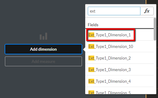

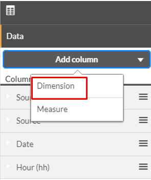

  4. Faceți clic pe Adăugare coloană, apoi pe Dimensiune.
  5. Tastați ext și selectați Ext_Type1_Dimension_1.

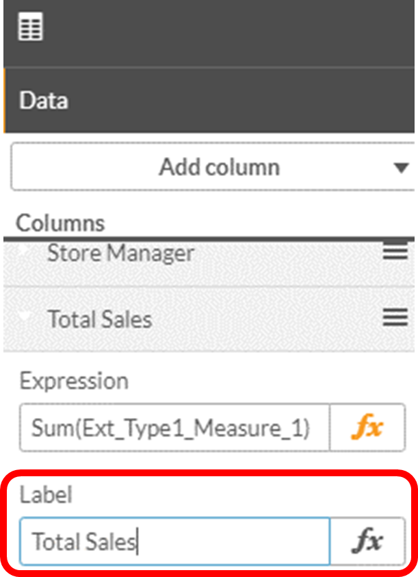

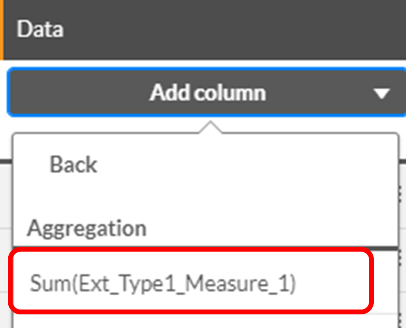

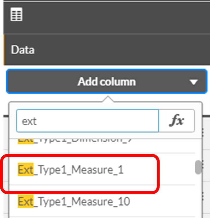

  7. Faceți clic pe Adăugare coloană, faceți clic pe Măsurare și selectați Ext_Type1_Measure_1.
  8. Setați o agregare, cum ar fi Suma, și dați măsurii un nume semnificativ.

  3. Adăugați măsura: # de persoane.

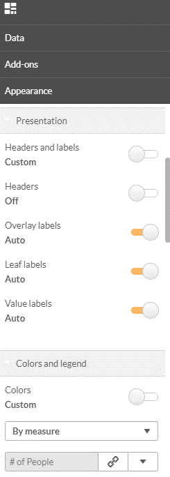

Acum veți seta prezentarea.
  1. Setați anteturile și etichetele la Personalizat.
  2. Setați anteturile la Oprit.
  3. Setați etichetele Valoare la Auto.
  4. Setați culorile la Personalizat.
  5. Selectați după măsură.

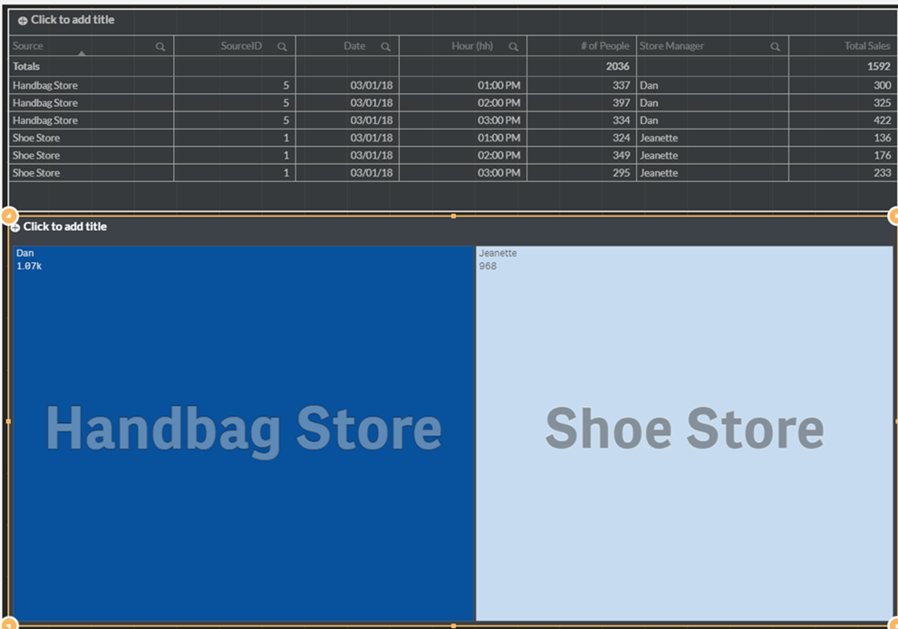

Acum aveți o diagramă arborescentă cu date dintr-o sursă externă (Manager magazin) și date de la BriefCam (# de persoane) pentru cele două surse (Magazin geantă de mână și Magazin încălțăminte).
