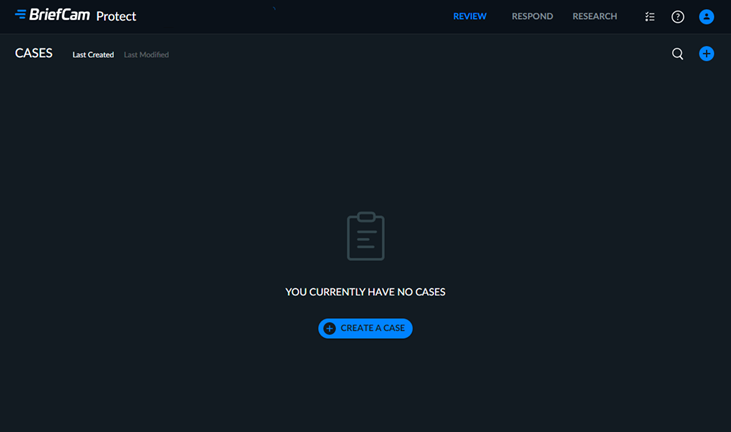

A primeira coisa com a qual você será apresentado ao fazer login BriefCam no seu navegador é a página de visão geral de CASOS da solução REVIEW, que exibe casos sob sua propriedade (ou seja, casos criados em sua conta de usuário e casos que foram compartilhados com você).
No canto superior direito da página, você pode:
  • Procure casos usando o ícone de lupa. O nome do caso e a descrição do caso são pesquisados. Observe que não há suporte para a pesquisa do caractere de barra invertida (\).
  • Crie novos casos clicando em CRIAR UM CASO.

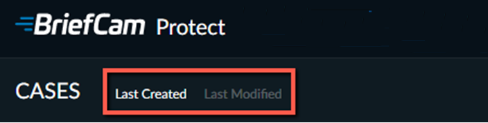

  • Classifique os casos usando as opções Última criação e Última modificação no canto superior direito.

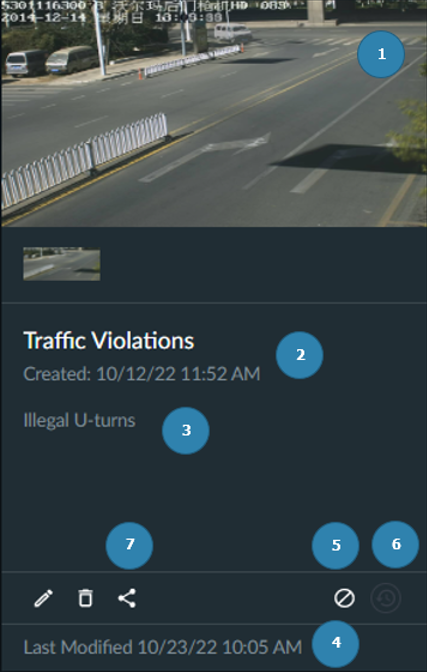

Vamos dar mais zoom em um caso de exemplo.
Cada um dos casos exibidos na página CASOS apresenta o seguinte:
  1. Uma imagem de capa grande retirada da sinopse mais recente adicionada ao gabinete, com miniaturas menores de sinopses adicionais diretamente abaixo da imagem de capa.
  2. O nome do caso e a data e hora da criação.
  3. Uma descrição do caso (opcional).
  4. A data e a hora da última modificação do caso.
  5. Indica que o caso foi excluído automaticamente durante a manutenção. Você pode clicar nele para editar o comportamento.
  6. Indica que o caso inclui fontes programadas.
  7. Indica o status da colaboração do caso. Você pode clicar nele para alterar o status.

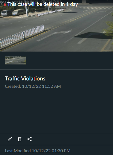

Na parte superior da tela, você verá quando o caso será excluído. Por exemplo, na imagem abaixo, está escrito: Este caso será excluído em 1 dia.

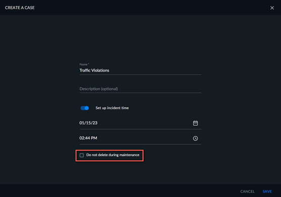

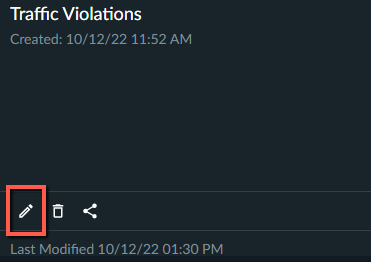

Para evitar que um caso seja excluído durante a manutenção, quando os itens forem excluídos automaticamente, clique no ícone de edição.
Na tela de edição, marque a caixa de seleção Não excluir durante a manutenção.
