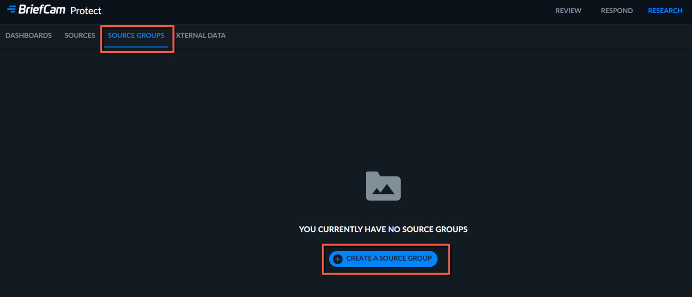

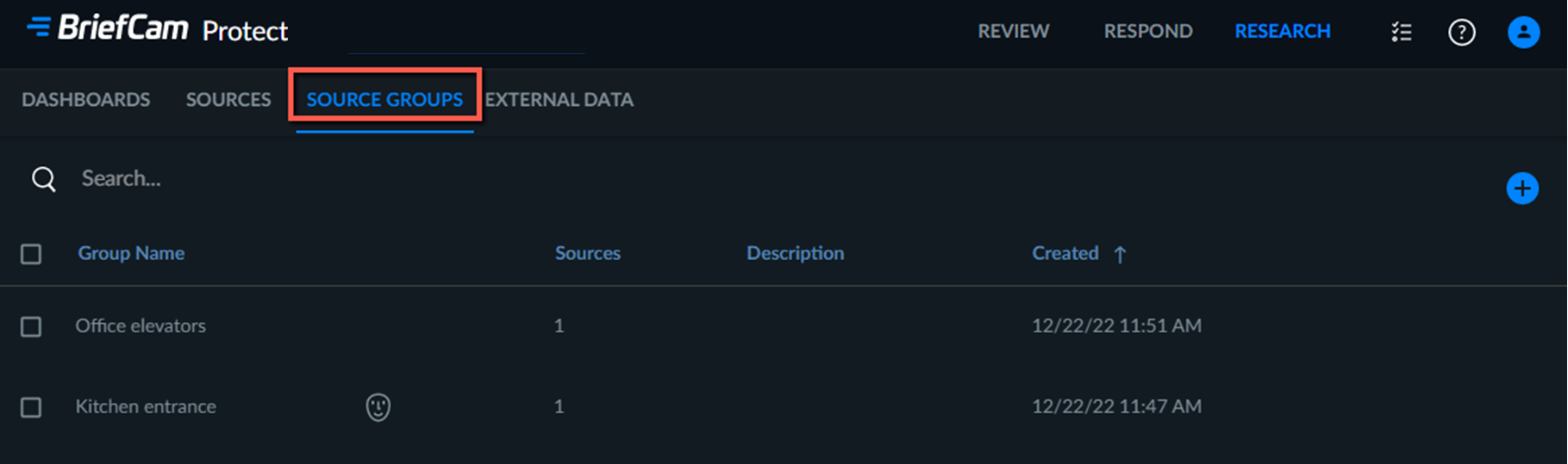

Op het tabblad Brongroepen kun je groepen bronnen maken die worden gebruikt voor gezichtsvergelijking en andere groepsbehoeften binnen de dashboards, zoals het groeperen van alle camera's op de 1e verdieping of alle ATM-camera's.

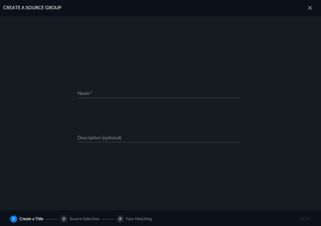

  2. Geef de bron een naam en klik op VOLGENDE. De bronnaam moet uniek zijn.

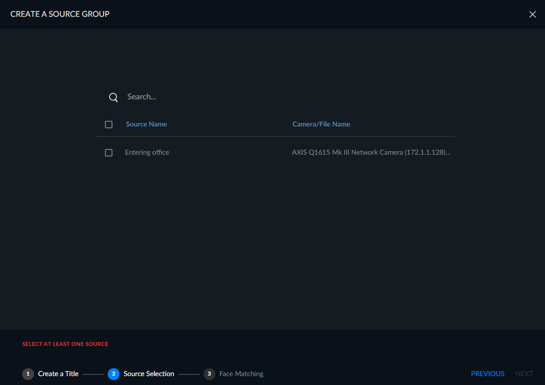

  3. Selecteer de bronnen (camera of bestand) die je aan de groep wilt toevoegen en klik op VOLGENDE. Houd er rekening mee dat dezelfde camera aan meer dan één groep kan worden gekoppeld.

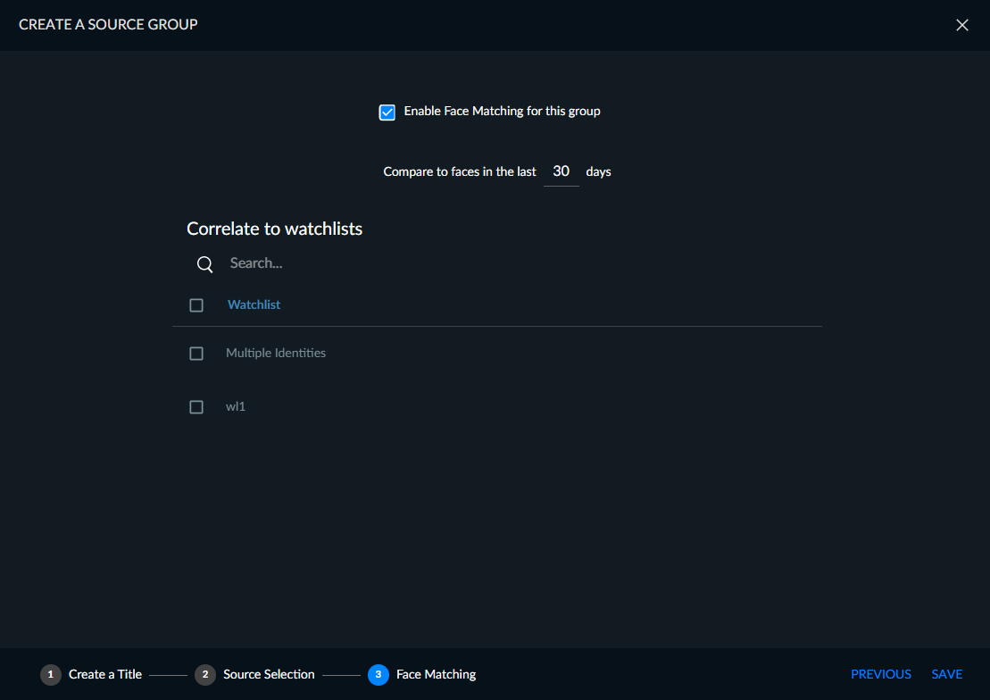

  4. Selecteer of je gezichtsvergelijking voor de groep wilt inschakelen. Houd er rekening mee dat het inschakelen van gezichtsvergelijking beschikbaar is voor groepen met niet meer dan 50 bronnen.
    Opmerking
    De functie Gezichtsherkenning kan door de beheerder worden uitgeschakeld.
  5. Als je het selectievakje Gezichtsvergelijking inschakelen voor deze groep inschakelt, stel je het aantal dagen in om de gezichten te vergelijken. Het wordt aanbevolen om deze waarde voor elke groep in te stellen op 3 dagen of minder. Het verhogen van het aantal dagen verhoogt de hoeveelheid benodigde middelen en vermindert de nauwkeurigheid. Het toegestane aantal moet lager zijn dan of gelijk zijn aan de RESEARCH-onderhoudsinstellingen die zijn ingesteld door de systeembeheerder.
    Opmerking
    De functie Gezichtsvergelijking inschakelen werkt voor bronnen die camera's zijn (geen bestanden), wanneer de planning van de camera's Continu, Dagelijks of Wekelijks is (niet Eenmalig).
  6. Selecteer in dit scherm relevante volglijsten om de gezichten te correleren met (indien nodig), zoals Werknemers. Het instellen of je wilt zoeken naar mensen die zijn opgenomen of uitgesloten in de volglijsten, wordt uitgevoerd in de dashboards. Op dit scherm worden de volglijsten weergegeven waarvoor je de machtigingen hebt om te gebruiken.
  7. Klik op OPSLAAN.

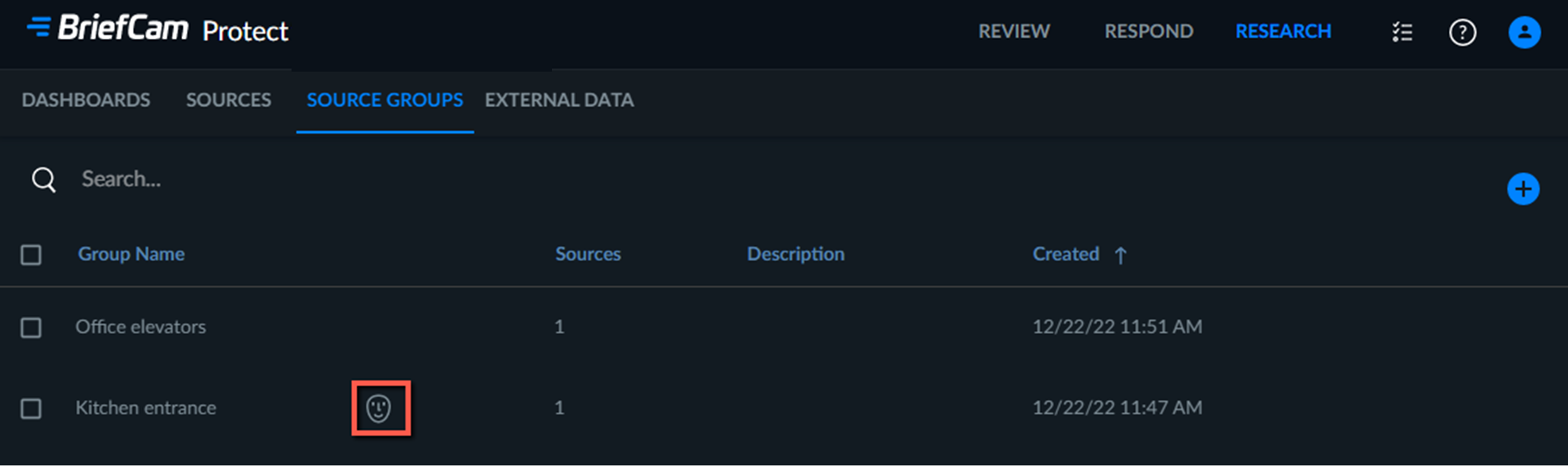

Als je ervoor kiest gezichtsvergelijking in te schakelen, wordt in het tabblad BRONGROEPEN het gezichtspictogram (Face Matching icon.png) naast de groepsnaam weergegeven.
