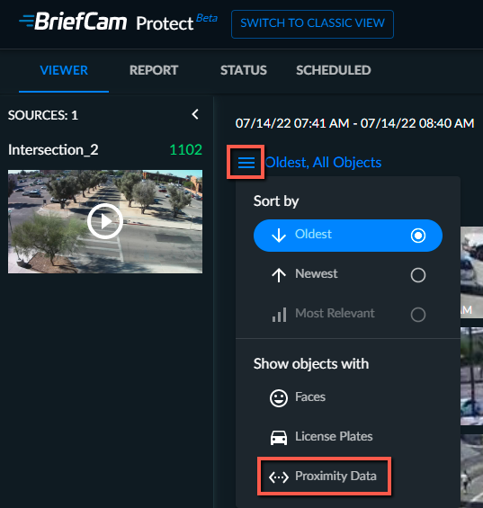

Klik op het menu- Hamburger icon.png met drie regels en selecteer Nabijheidsgegevens in het gedeelte Objecten weergeven met. Alleen objecten die aan het nabijheidsfilter kunnen worden toegevoegd, worden weergegeven. Als u deze selectie wilt resetten, maakt u de selectie van Nabijheidsgegevens ongedaan.

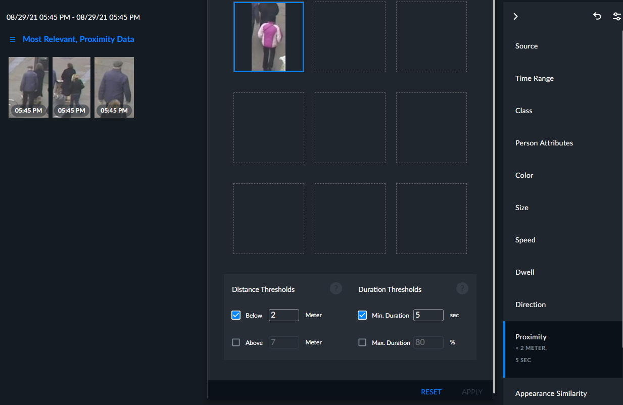

Zodra een persoon is toegevoegd en in het filter is geselecteerd en het filter is toegepast, worden alle mensen meegenomen die langer dan de gedefinieerde minimumduur (indien gedefinieerd) dichterbij (of verder, of beide) dan de gedefinieerde drempelwaarde(s) waren.
Je kunt alle objecten op de huidige pagina selecteren door het selectievakje Alles selecteren in te schakelen. Je kunt ze vervolgens allemaal verwijderen. Je kunt ook Shift+Click gebruiken om meerdere opeenvolgende objecten te selecteren.
Je kunt in het filter Nabijheid over een afzonderlijk object bewegen en op de knop Verwijderen (prullenbak) klikken om het uit het filter te verwijderen of op de zoomknop (vergrootglas) klikken om de volledige thumbnail te bekijken.

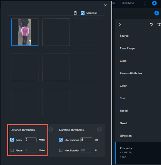

In het deelvenster Filter, onder het filter Nabijheid, kunt u de drempelwaarden zien die zijn ingesteld in de velden die hieronder worden beschreven.
Dit voorbeeld geeft aan dat het veld Onder is ingesteld op 2 meter, de Min. duur is ingesteld op 5 seconden en de Max. duur is ingesteld op 80%.
Afstand drempelwaarden
Met de drempelwaarden voor afstand kun je instellen hoe dichtbij of ver van elkaar de twee mensen zich bevinden om in de zoekresultaten te worden opgenomen. Je kunt getallen met maximaal één cijfer na het decimale punt invoeren. De geldige waarden voor de Afstand Drempelwaarden zijn 0,1 m tot 20 m (0,3 ft tot 66 ft).
De velden Onder en Boven zijn onafhankelijk, dus als je beide selecteert, zullen de zoekresultaten mensen weergeven die onder de afstand lagen die is ingesteld in de Onder-drempel en ook resultaten voor mensen die de afstand in de Boven-drempel hebben overschreden.
