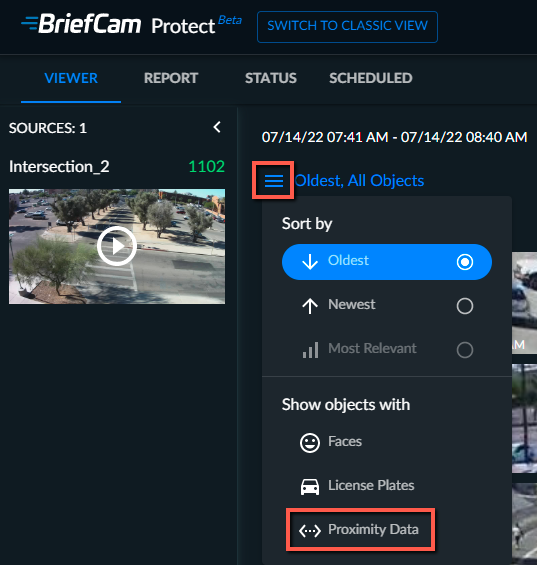

Fare clic sul menu a tre righe
e nella sezione Mostra oggetti con selezionare Dati di prossimità. Verranno visualizzati solo gli oggetti che è possibile aggiungere al filtro Prossimità. Per reimpostare questa selezione, deselezionare Dati di prossimità.

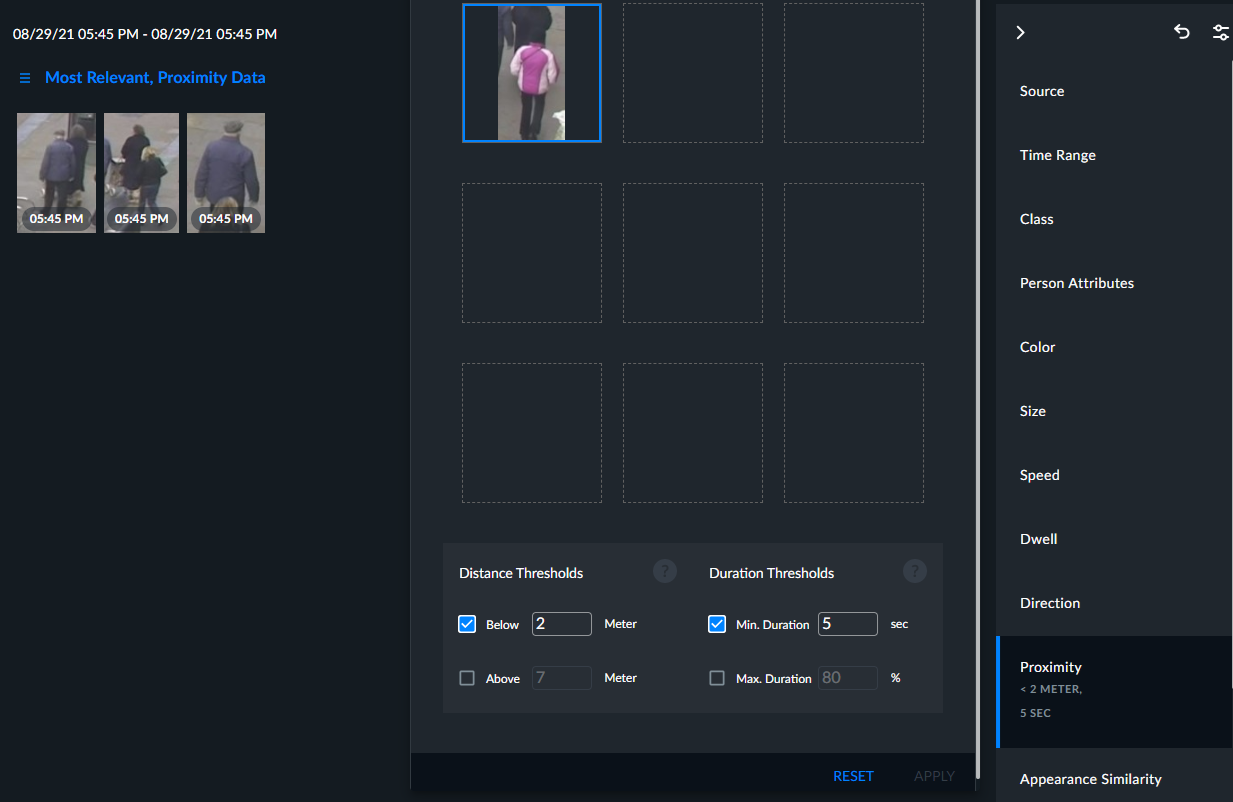

Nel riquadro Filtro, sotto il filtro Prossimità, è possibile vedere le soglie impostate nei campi descritti di seguito.
Questo esempio significa che il campo Sotto è impostato su 2 metri, la durata minima è impostata su 5 secondi e la durata massima è impostata su 80%.

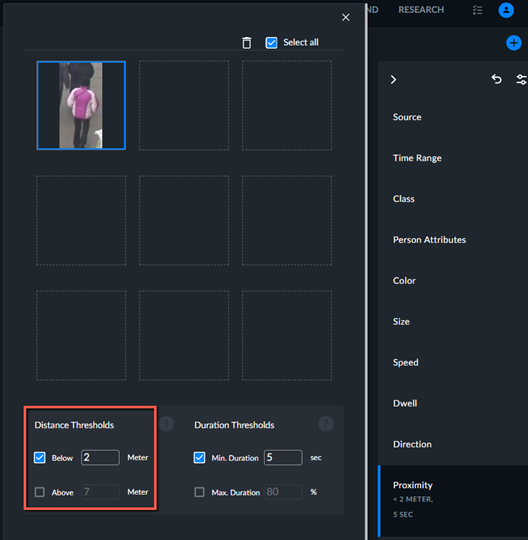

Soglie di distanza
Le soglie di distanza consentono di impostare la distanza necessaria tra le due persone per essere incluse nei risultati della ricerca. È possibile immettere numeri fino a un numero dopo il punto decimale. I valori validi per le soglie di distanza sono compresi tra 0,1 m e 20 m.
I campi Sotto e Sopra sono indipendenti, quindi se si selezionano entrambi, i risultati della ricerca mostreranno le persone che si trovavano al di sotto della distanza impostata nella soglia Sotto e anche i risultati per le persone che hanno superato la distanza nella soglia Sopra.
