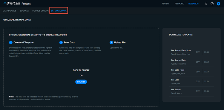

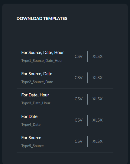

Per aggiungere un file .csv o .xls esterno:
  1. Fare clic sulla scheda DATI ESTERNI.
  2. Decidere quali elementi (fonte, data e/o ore) della fonte esterna costituiranno il collegamento ai dati in BriefCam. Scarica il modello che include questi elementi nella sua descrizione.
  3. Immettere i dati nei file modello seguendo le istruzioni della sezione Istruzioni formato file sorgente esterno qui sotto.
  4. È possibile trascinare e rilasciare i file sorgente video nella finestra di dialogo o fare clic su Sfoglia per visualizzare una finestra di dialogo di selezione dei file standard.
  5. Fare clic su Carica.

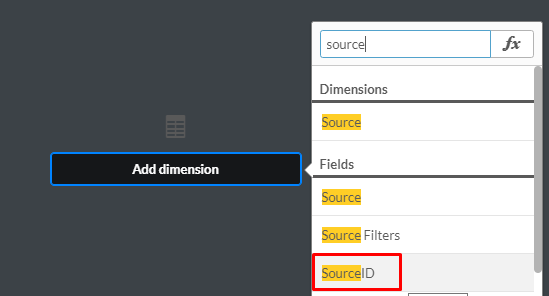

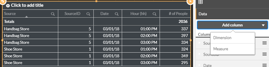

    • Creare un nuovo foglio, trascinare un grafico a tabella sul foglio e fare clic su Aggiungi dimensione.
    • Digitare source e dall'elenco Campi selezionare SourceID.
    • Aggiungere la dimensione Origine alla tabella.

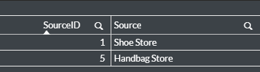

    • Ora avrai una tabella con gli ID e i nomi delle fonti.
  • Data: aggiunge un'altra colonna con la dimensione Data. Il formato della data è GG/MM/AAAA, ad esempio: 24/09/2018 (se non si è certi che il mese o il giorno compaia per primo, aggiungere un'altra dimensione: Mese, alla tabella).
  • Ora: aggiunge un'altra colonna con la dimensione Ora.
    Ora (hh) in formato 24H, ad esempio: 13:00, 09:00 (aggiungere lo zero iniziale).

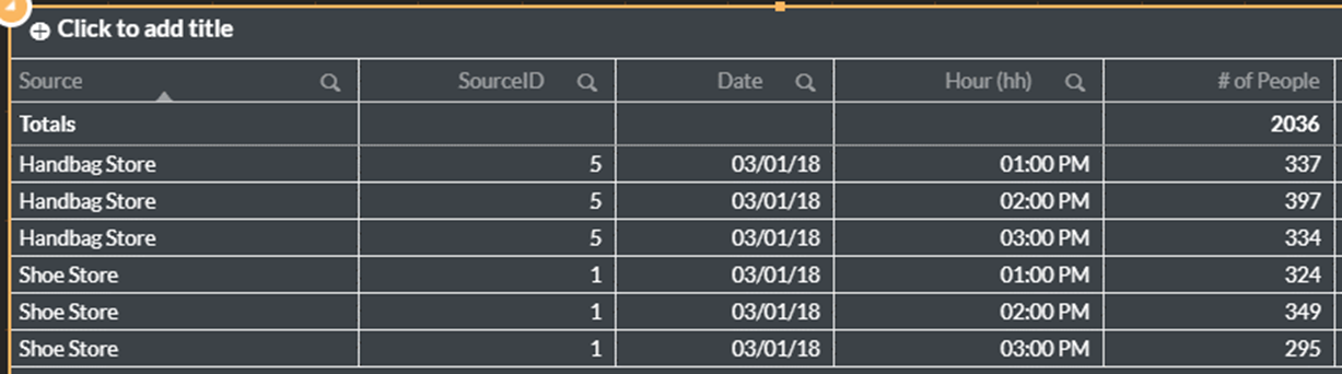

  • # di persone: aggiungere un'altra colonna con la misura # di persone.
Ora disponi di una tabella con l'Origine, l'ID origine, la data, l'ora e il numero di persone.
Le colonne della tabella devono corrispondere alle colonne come mostrato nell'immagine sottostante.

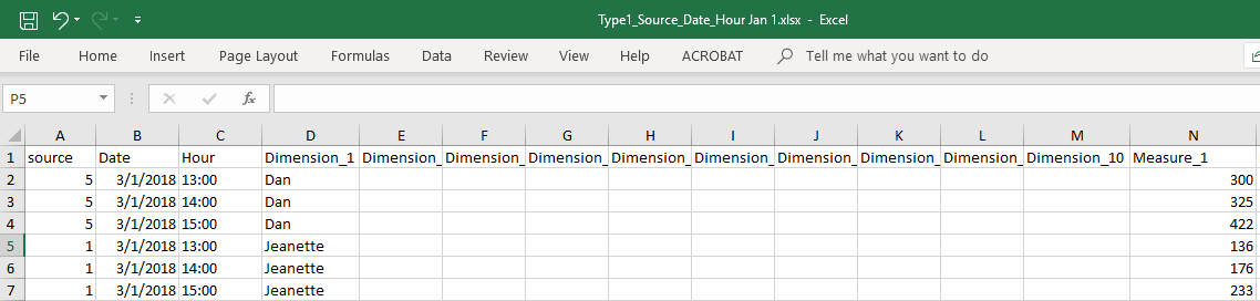

Aggiungere dati in almeno una dimensione o misura. È possibile immettere qualsiasi valore si desideri in queste colonne, ma è importante non modificare il nome del testo nella prima riga. È anche una buona idea fare un elenco di ciò che ognuna delle dimensioni e delle misure rappresenta in un documento separato. Ad esempio, Dimensione 1 = Nome dipendente.
  • Dimensione 1..10
    Si tratta di colonne facoltative per importare i dati testuali nei pannelli di controllo, in modo che i dati possano essere raggruppati di conseguenza, come il nome del reparto o del responsabile.
  • Misura 1..10
    Si tratta di colonne facoltative per importare i dati numerici nei dashboard, in modo che i dati possano essere aggregati di conseguenza, come le vendite totali e il numero di dipendenti.
    Ricorda che il nome del file deve includere il prefisso corretto dai seguenti prefissi:
    • Digitare1_Source_Date_Hour per i file con le colonne Origine, Data e Ora.
    • Tipo2_Source_Date per i file con origine e date.
    • Digitare3_Date_Hour per i file con origine e ore.
    • Digitare4_Date per i file con date.
    • Type5_Source per i file con un'origine.

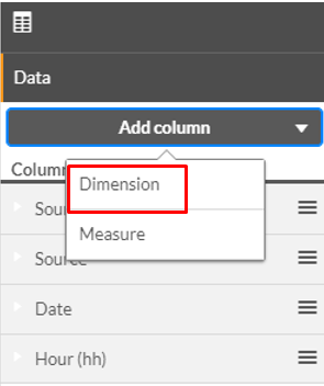

  3. Fare clic sulla tabella creata in precedenza.
  4. Fare clic su Aggiungi colonna e quindi su Dimensione.

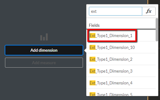

  5. Digitate ext e selezionate Ext_Type1_Dimension_1.

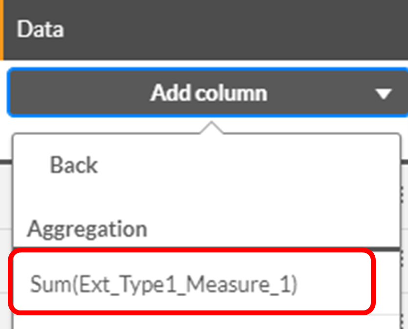

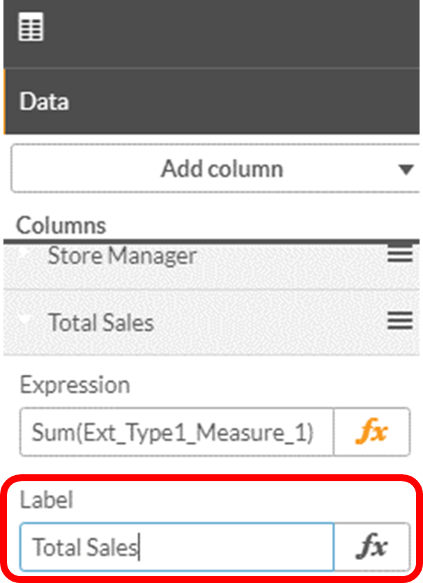

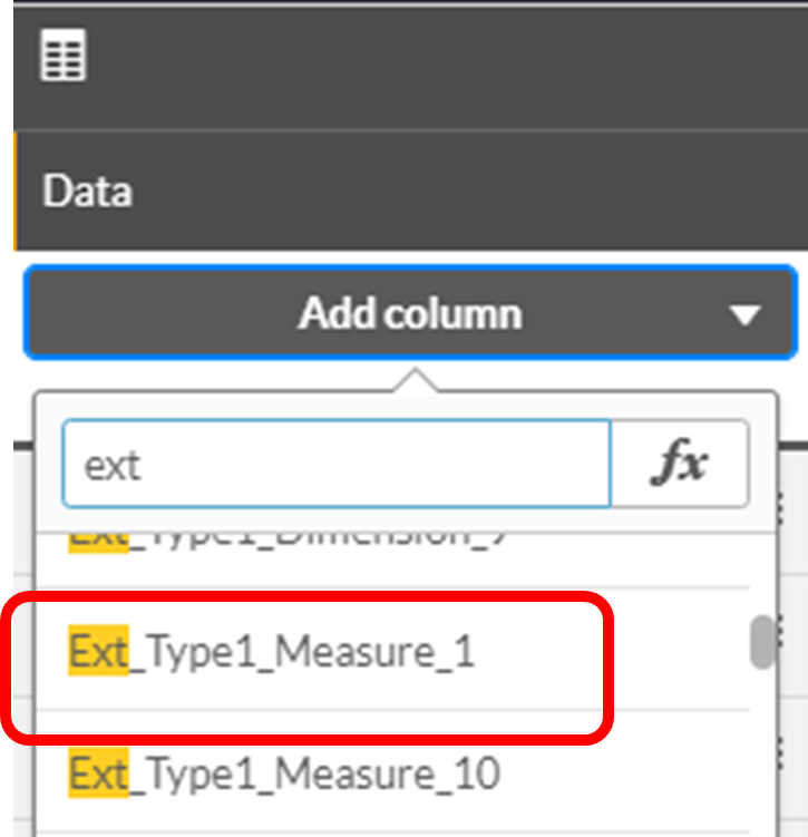

  7. Fare clic su Aggiungi colonna, fare clic su Misura e selezionare Ext_Type1_Measure_1.
  8. Impostare un'aggregazione, ad esempio Somma, e assegnare un nome significativo alla misura.

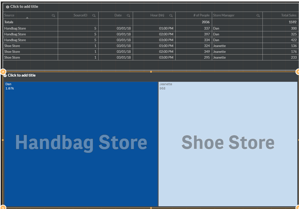

Ora aggiungerai un grafico Treemap.
  1. Trascinare un grafico Treemap sul dashboard.
  2. Aggiungere la dimensione dell'origine dati esterna al grafico:
    • Fare clic su Aggiungi colonna e selezionare Dimensione.
    • Digitate ext e selezionate Ext_Type1_Dimension_1.

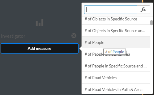

  3. Aggiungi la misura: # di persone.

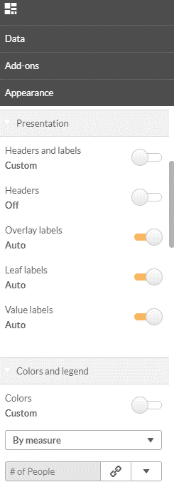

Ora imposterai la presentazione.
  1. Impostare le intestazioni e le etichette su Personalizzato.
  2. Impostare le intestazioni su Disattivato.
  3. Impostare le etichette Valore su Auto.
  4. Impostare i colori su Personalizzato.
  5. Selezionare Per misura.
Ora hai un grafico ad albero con i dati di un'origine esterna (Store Manager) e i dati di BriefCam (# di persone) per le due fonti (Handbag Store e Shoe Store).
