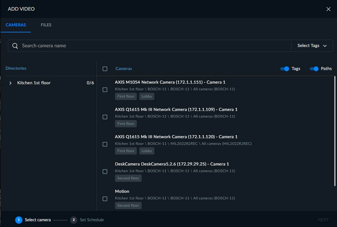

  1. Fare clic sul Add Video button.jpg pulsante per accedere a una finestra di dialogo che consenta l'aggiunta di nuove fonti video a un caso.
    Per impostazione predefinita, si apre la scheda TELECAMERE. Questa scheda visualizza i video delle telecamere VMS integrate.
  2. Selezionare una o più telecamere. Nota che è possibile selezionare tutte le telecamere nella pagina corrente selezionando la Cameras check box.png casella di controllo.
  3. Per migliorare la ricerca delle telecamere, è possibile selezionare i tag da cercare. Ad esempio, l'amministratore potrebbe aver contrassegnato tutte le telecamere del primo piano con un tag denominato "Primo piano". È possibile cercare facilmente queste telecamere aprendo l'elenco a discesa Seleziona tag nell'angolo in alto a destra e selezionando i tag desiderati. È inoltre possibile utilizzare le opzioni OR e AND per migliorare le capacità di ricerca.
    Nota: è possibile visualizzare l'elenco delle telecamere con o senza i tag e i percorsi (che mostrano la gerarchia delle telecamere all'interno della directory) utilizzando le opzioni di commutazione Tag e Percorsi.

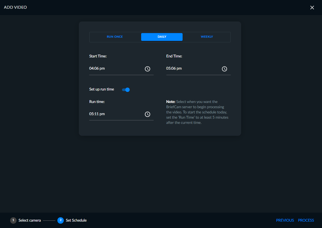

  5. Selezionare la pianificazione per quando si desidera elaborare il video: Esegui una volta, Giornalmente o Settimanalmente.

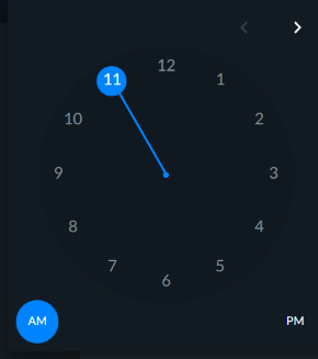

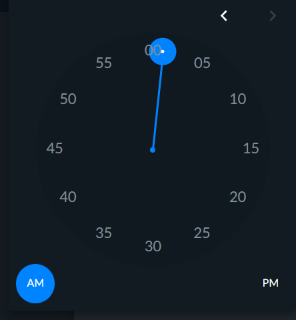

  6. Impostare la data e l'intervallo di tempo del video che si desidera elaborare. Nota che l'ora selezionata si riferisce al fuso orario della telecamera. Per selezionare un'ora, selezionare prima l'ora desiderata facendo clic sul cerchio blu e spostandola sull'ora desiderata.
    Quindi, fare lo stesso per i minuti.
  7. Quando si carica il video da una telecamera e si seleziona Riproduci una volta, è possibile selezionare gli orari successivi all'ora locale del computer. Ciò consente di selezionare gli orari "futuri" in base all'ora locale del computer
  8. Per le pianificazioni giornaliere e settimanali, è anche possibile impostare quando verrà eseguita l'attività programmata inserendo un'ora nel campo Tempo di esecuzione.

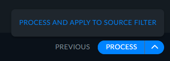

  10. Fare clic su ELABORA per avviare l'elaborazione video. È anche possibile fare clic sulla freccia a destra della parola PROCESS e selezionare PROCESS AND APPLY TO SOURCE FILTER. Questa operazione selezionerà automaticamente queste fonti nel filtro sorgente.

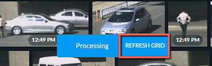

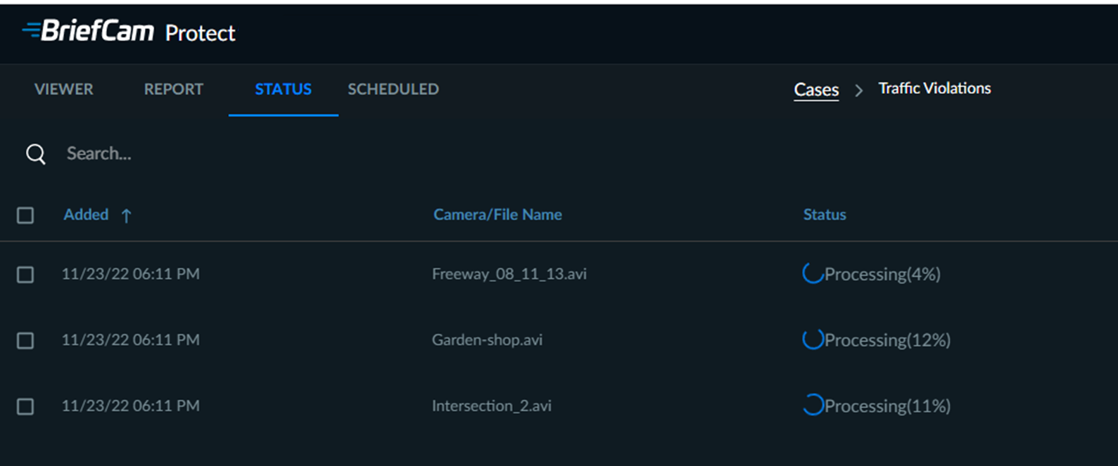

Durante l'elaborazione del video, è possibile fare clic sul pulsante AGGIORNA GRIGLIA nella parte inferiore dello schermo per vedere gli oggetti già elaborati.
Una volta completata l'elaborazione, fare clic sul pulsante AGGIORNA GRIGLIA nella parte inferiore dello schermo per aggiungere i nuovi oggetti rilevati allo schermo.

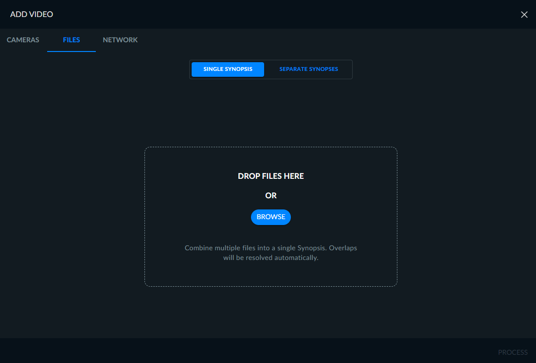

  1. Passare alla scheda FILE della finestra di dialogo AGGIUNGI VIDEO.
  2. Fare clic su SINGOLA SINOSSI per caricare i file video in una singola SINOSSI VIDEO SYNOPSIS® o SINOSSI SEPARATE per caricare ogni file video come VIDEO SYNOPSIS®.

  4. Trascinare e rilasciare i file sorgente video nella finestra di dialogo o fare clic su Sfoglia per aprire una finestra di dialogo standard di selezione dei file.

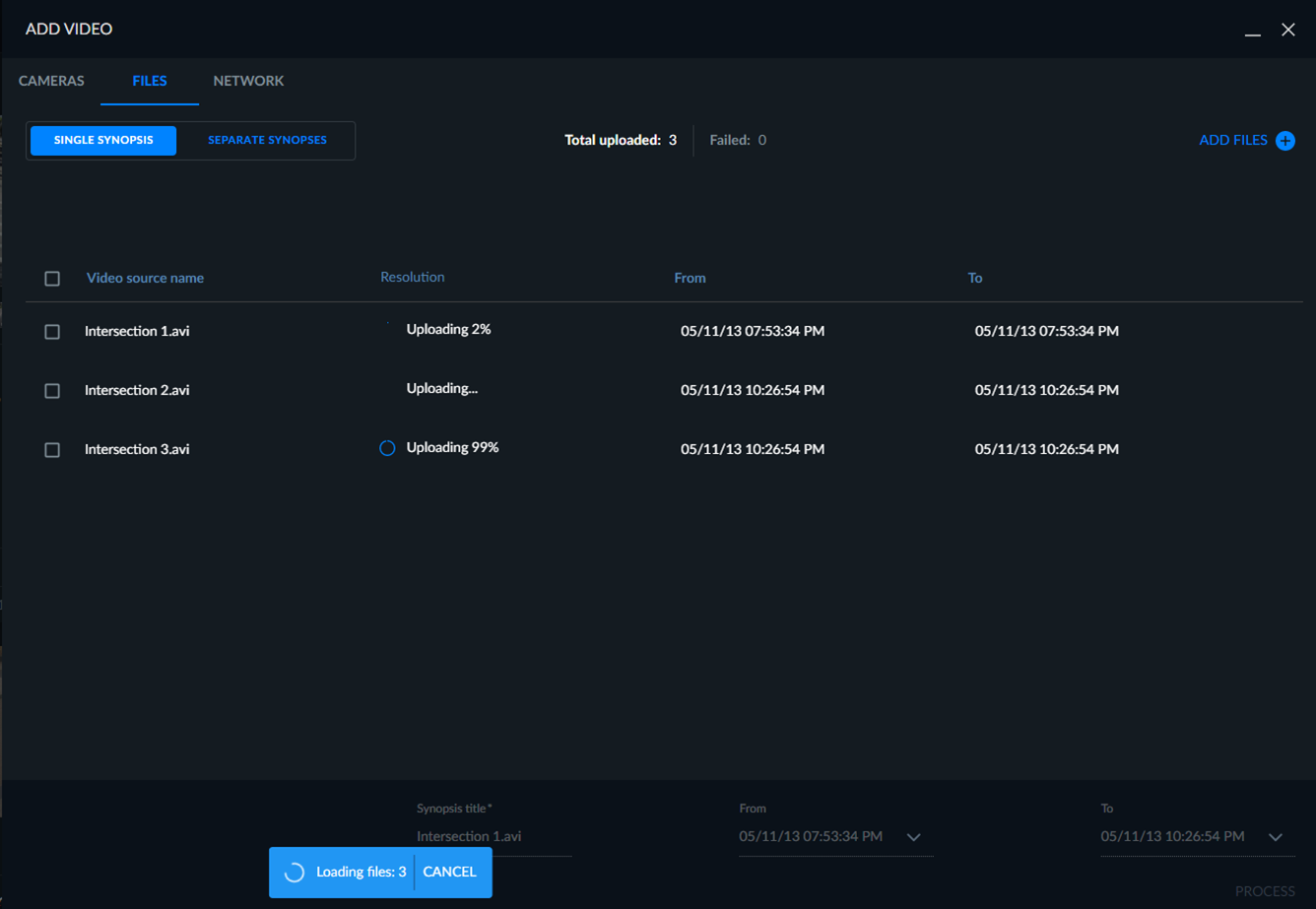

    Quando i file vengono caricati, apparirà una barra di avanzamento per ciascuno di essi.

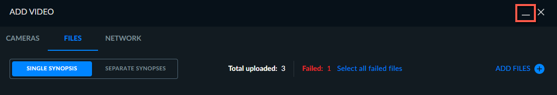

    Durante i caricamenti, è possibile ridurre a icona la procedura guidata di caricamento dei file e proseguire con il lavoro in altre aree del BriefCam software facendo clic sull'icona Riduci a icona in alto Minimize icon.png a destra nella schermata.
    È possibile tornare alla procedura guidata facendo clic sull'icona di ingrandimento Maximize icon.png.
    Il software ti notificherà l'avanzamento e il completamento del caricamento, dopodiché potrai tornare alla procedura guidata.

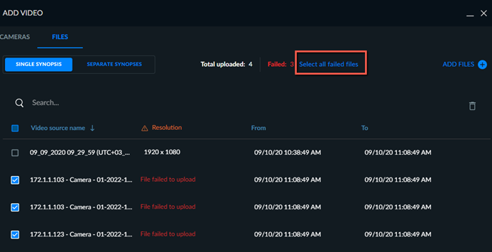

Eliminazione file in corso
  1. Selezionare i file da eliminare in uno dei seguenti modi:
    • Per eliminare i file uno per uno, selezionare la casella di controllo accanto al nome del file.
    • Per eliminare tutti i file, selezionare la casella di controllo Nome origine video.
    • Per eliminare tutti i file che non è stato possibile caricare, fare clic sul collegamento Seleziona tutti i file non riusciti (come mostrato nell'immagine sottostante).
  2. Fare clic sull'icona del cestino nell'angolo superiore destro della finestra di dialogo.

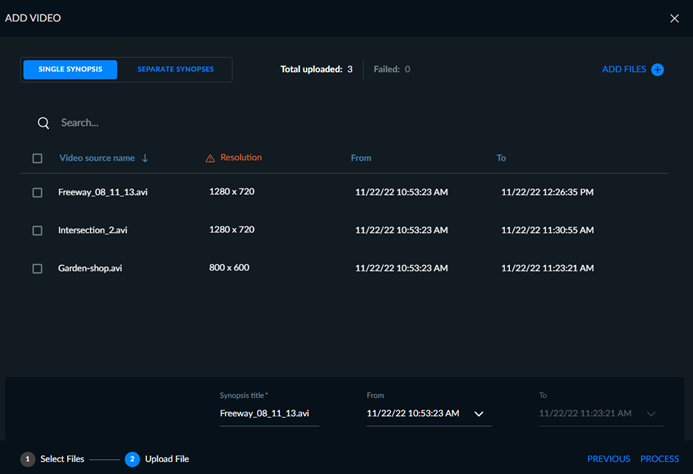

Ordinamento dei file
Una volta completato il caricamento, è possibile ordinare i file facendo clic sul nome dell' origine video o sulle intestazioni di colonna Risoluzione.

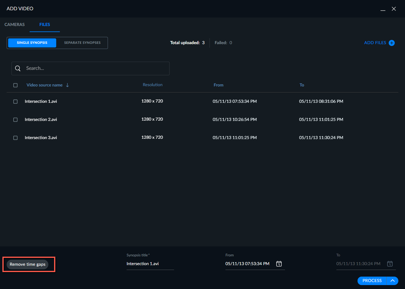

Tutti i file da combinare nel VIDEO SYNOPSIS® verranno ordinati cronologicamente per impostazione predefinita con la data presa dalla directory in cui sono stati salvati i file.
Se i tempi dei file si sovrappongono, BriefCam regolerà automaticamente i tempi per risolvere eventuali sovrapposizioni spostando tutti i tempi in avanti in base alla durata dei video. L'ora di inizio e la durata del primo file rimarranno invariate e gli orari dei file successivi verranno regolati automaticamente utilizzando il primo file come punto di riferimento.
Gli intervalli di tempo vengono rilevati automaticamente. È possibile fare clic sul pulsante Rimuovi intervalli di tempo (situato nell'angolo in basso a sinistra dello schermo) se si desidera rimuovere questi intervalli. BriefCam concatenerà gli intervalli di tempo dei file, con il primo file sull'elenco che funge di nuovo da punto di partenza.
È possibile impostare manualmente l'ora e la data della sequenza di file video combinata modificando l'ora di inizio del primo file nell'elenco. Tutti gli altri file e le relative ore di inizio e fine verranno automaticamente compensati in base a questa ora di inizio modificata manualmente e organizzati in base alla durata.

I file possono anche essere ordinati in base al nome dell'origine video. Quando vengono ordinati in base al nome dell'origine video, l'ora di inizio e di fine di tutti i file dell'elenco verrà automaticamente modificata per essere conforme al nuovo primo file dell'elenco e alla sua durata. È possibile impostare manualmente l'ora e la data modificando queste proprietà per il primo file dell'elenco.
Nota che le risoluzioni devono essere le stesse quando i file vengono caricati dalla stessa telecamera.

  7. Fare clic su ELABORA. È anche possibile fare clic sulla freccia a destra della parola PROCESS e selezionare PROCESS AND APPLY TO SOURCE FILTER. Questa operazione selezionerà automaticamente queste fonti nel filtro Sorgente.
