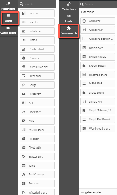

Adición de visualizaciones
Para crear una nueva visualización (gráfico de barras, gráfico de tarta, etc.), arrastre un objeto desde el panel Gráficos o Objetos personalizados situado a la izquierda a la hoja.
La siguiente tabla proporciona breves descripciones de los gráficos disponibles:

La tabla siguiente proporciona breves descripciones de las extensiones disponibles en los objetos personalizados:
Extensiones | Descripción |
