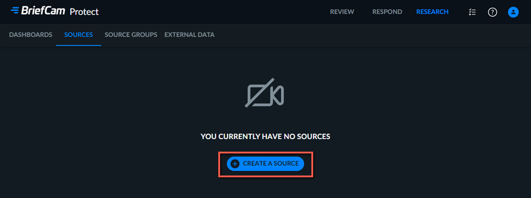

  1. Klicken Sie auf die Schaltfläche QUELLE ERSTELLEN.

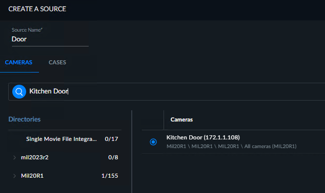

  2. Benennen Sie die Quelle. Der Quellenname muss eindeutig sein.

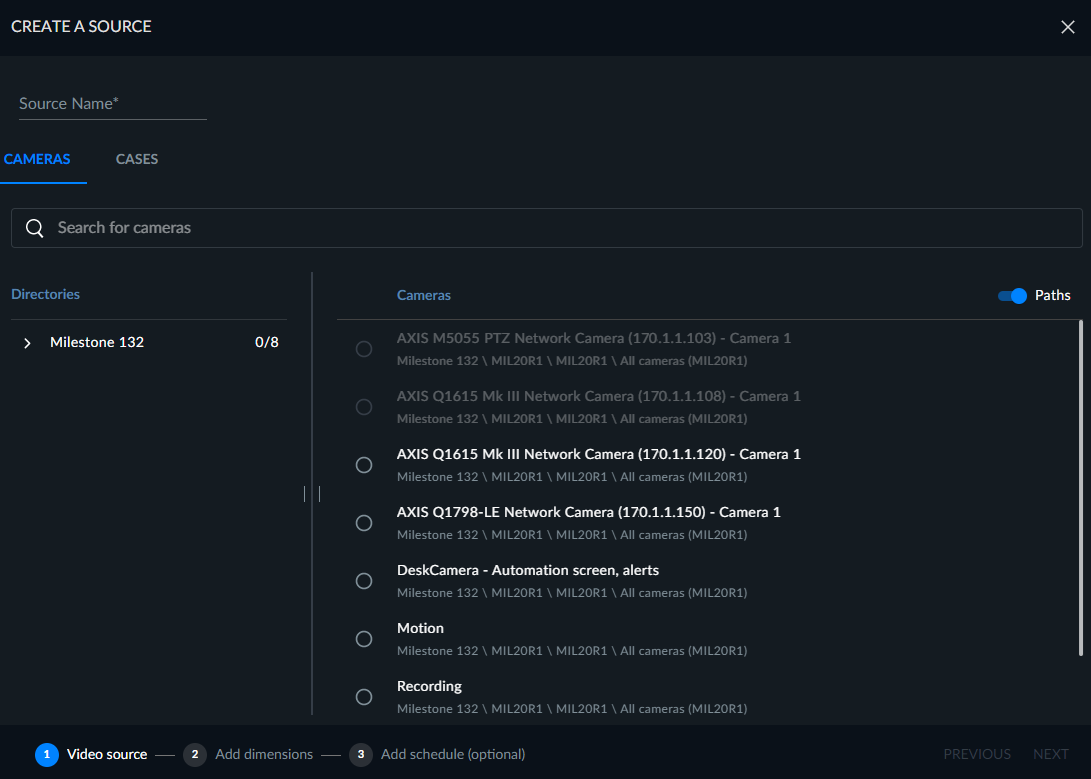

  3. Wählen Sie die Videoquelle aus, entweder Kameras oder Fälle.
    Wenn Sie Kameras auswählen, können Sie eine Quelle für eine einzelne Kamera konfigurieren (die noch nicht mit einer anderen Quelle verknüpft ist). Wenn die Kamera bereits zu einer anderen Quelle hinzugefügt wurde, ist sie ausgegraut.
    Wenn Sie Fälle auswählen, können Sie eine Quelle mithilfe einer Videodatei aus einem REVIEW-Fall konfigurieren, einschließlich der für Sie freigegebenen Fälle. Beachten Sie, dass diese Funktion nicht für Kameraquellen verfügbar ist. Wenn Sie also einen Fall nicht auswählen können, liegt das daran, dass keine hochgeladenen Dateien mit dem Fall verbunden sind oder die hochgeladenen Dateien nicht erfolgreich verarbeitet wurden.

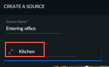

  4. Im nächsten Bildschirm können Sie auf WEITER klicken oder zuerst benutzerdefinierte Dimensionen festlegen. Sie können eine Voreinstellung verwenden, die im REVIEW-Modul definiert wurde (weitere Informationen finden Sie im Abschnitt REVIEW-Voreinstellungen verwenden), oder aus den folgenden Dimensionstypen wählen:

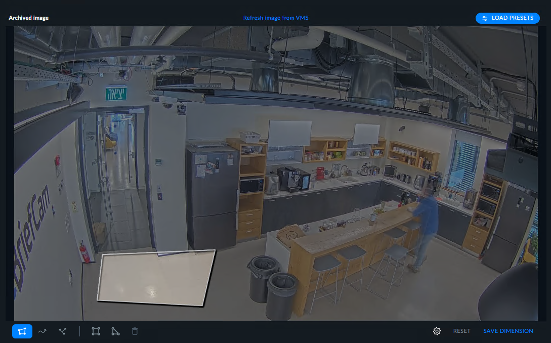

    • Bereich - zählt die Anzahl der Objekte, die in einen oder mehrere benutzerdefinierte Bereiche gelangen. Bereiche können als dreiseitige (dreieckige) oder vierseitige (quadratische) Polygonflächen festgelegt werden. Klicken Sie auf die Schaltfläche Einschließen/Ausschließen, um auszuwählen, ob die Objekte gezählt werden sollen, die in dem Bereich enthalten sind, oder ob sie aus dem Bereich ausgeschlossen werden sollen.
    • Pfad - zählt die Anzahl der Objekte, die sich entlang eines oder mehrerer benutzerdefinierter Pfade bewegen.

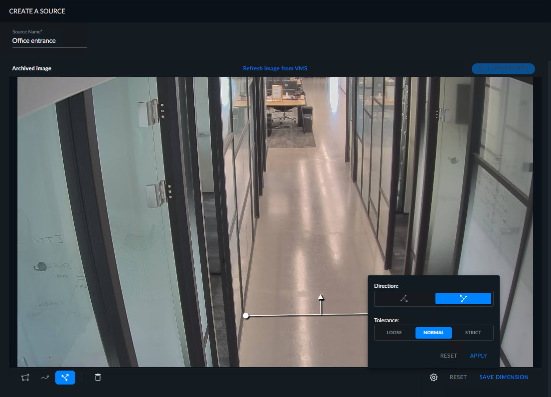

    • Linienüberquerung - zählen Sie die Anzahl der Objekte, die die Linie in einer vordefinierten Richtung übertreten.
    Sie können die Dauer im Pfad oder die Dauer im Bereich festlegen, indem Sie auf das Zahnrad- Area gear icon.png klicken und die Mindestdauer einstellen. Wenn Sie beispielsweise die Dauer auf 10 Sekunden setzen, können Sie die Anzahl der Objekte zählen, deren Dauer innerhalb des Pfads mindestens 10 Sekunden beträgt.
    Die Einstellungen für die Abdeckungstoleranz (Niedrig, Mittel und Hoch) können auch auf die Bereichs-, Pfad- oder Übertritteinstellungen angewendet werden (standardmäßig ist Mittel). Eine hohe Abdeckungstoleranzstufe führt dazu, dass nur Objekte eingeschlossen werden, die eng mit dem gezeichneten Pfad, Bereich oder Übertritt übereinstimmen, während eine Einstellung mit niedriger Abdeckungstoleranz dazu führt, dass zusätzliche Objekte hinzugefügt werden, die dem definierten Pfad, Bereich oder Übertritt nur grob folgen.
    Beachten Sie, dass das angezeigte Bild ein archiviertes Bild ist (wie in der oberen linken Ecke des Bildes gezeigt). Das Archivbild wird angezeigt, da das Abrufen eines neuen Bilds von der Kamera aufgrund des VMS einige Zeit dauern kann. Das Hintergrundbild wird standardmäßig alle fünf Minuten während der Verarbeitung des Streams gespeichert. Das neueste Hintergrundbild wird beim Einrichten einer Regel/Dimension vorübergehend verwendet. Die Standardeinstellung von fünf Minuten kann im OX.ini der BGImageGenerationIntervalMinutes geändert werden.Wenn ein neueres Bild verfügbar ist, können Sie auch oben links auf die Schaltfläche Bild von VMS aktualisieren klicken.

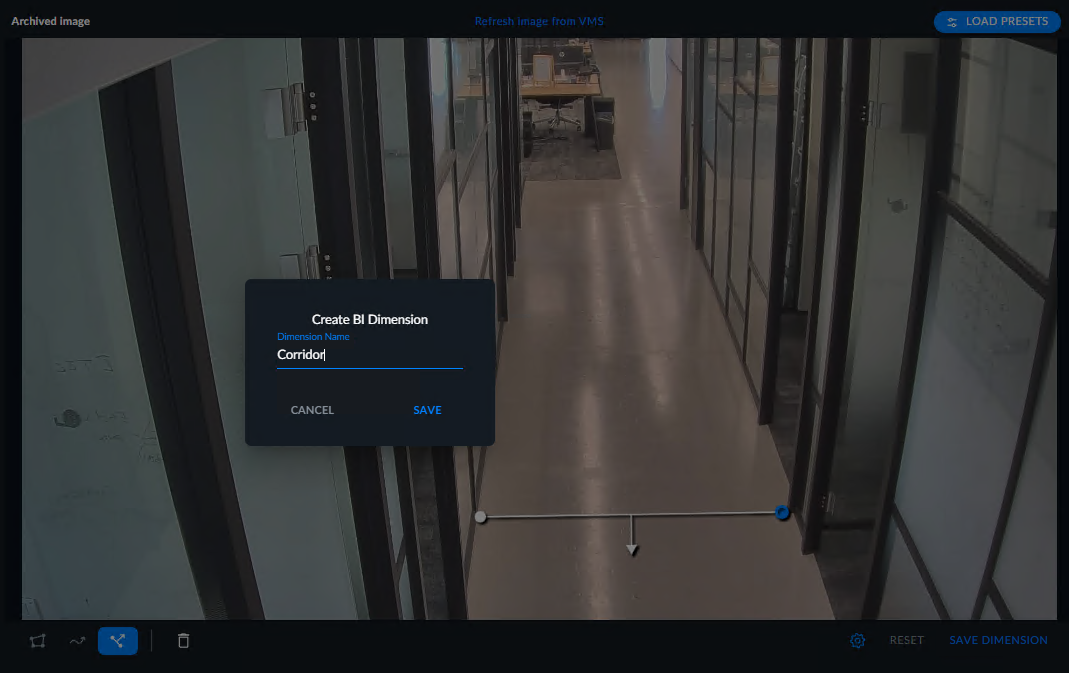

  6. Klicken Sie auf DIMENSION SPEICHERN und benennen Sie die benutzerdefinierte Dimension (der Name muss für die Quelle eindeutig sein).
  7. Klicken Sie auf SPEICHERN.
    Sobald sie benannt wurde, wird die benutzerdefinierte Dimension in der linken Ecke angezeigt.

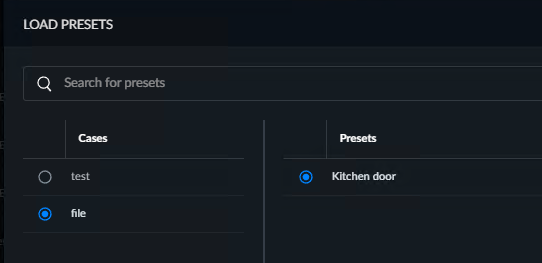

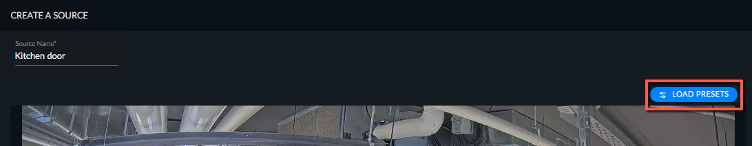

Wenn Sie im REVIEW-Modul eine Voreinstellung mit Szenenfiltern (Bereich, Pfad oder Linienüberquerung) erstellt haben, können Sie diese beim Erstellen einer benutzerdefinierten RESEARCH-Dimension verwenden.
  1. Erstellen Sie eine Quelle und wählen Sie dieselbe Kamera aus, die auch im REVIEW-Modul verwendet wird.
  2. Klicken Sie auf die Schaltfläche VOREINSTELLUNGEN LADEN.
  3. Wählen Sie den Fall mit der Voreinstellung aus und wählen Sie dann die Voreinstellung aus.
  4. Klicken Sie auf ANWENDEN und dann auf BESTÄTIGEN.

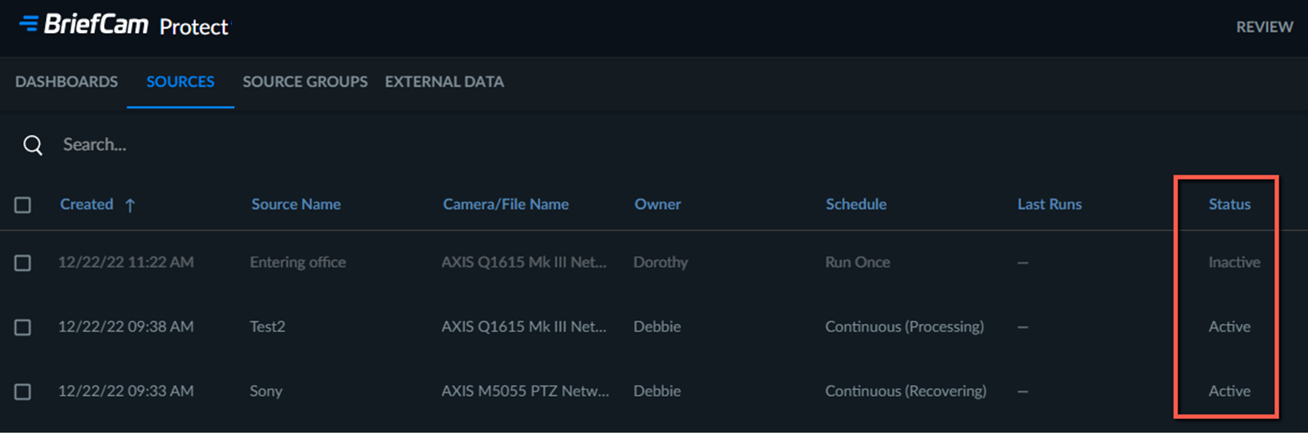

Status

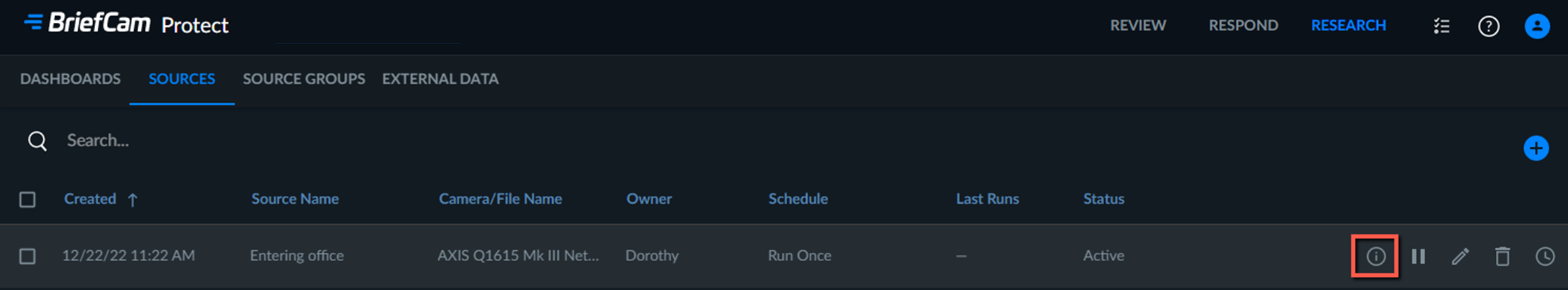

In der Registerkarte QUELLEN wird der Status jeder geplanten Quelle wie folgt angezeigt:
  • Aktiv – Wird vom Benutzer (oder Planer) aktiviert und läuft ohne Fehler. Für fortlaufende Zeitpläne, die aktiv sind, werden zusätzliche Informationen in Klammern angezeigt: In Bearbeitung, In der Warteschlange oder Wiederherstellen.
  • Inaktiv – Vom Benutzer oder Planer deaktiviert.
Sie können den Status einer Quelle ändern, indem Sie mit der Maus über die Quelle fahren und auf die Schaltflächen Disable icon.png deaktivieren oder Quelle aktivieren Enable icon.png .
Wenn RESEARCH Source deaktiviert ist, sind auch alle zugehörigen geplanten Aufgabenbereiche deaktiviert.

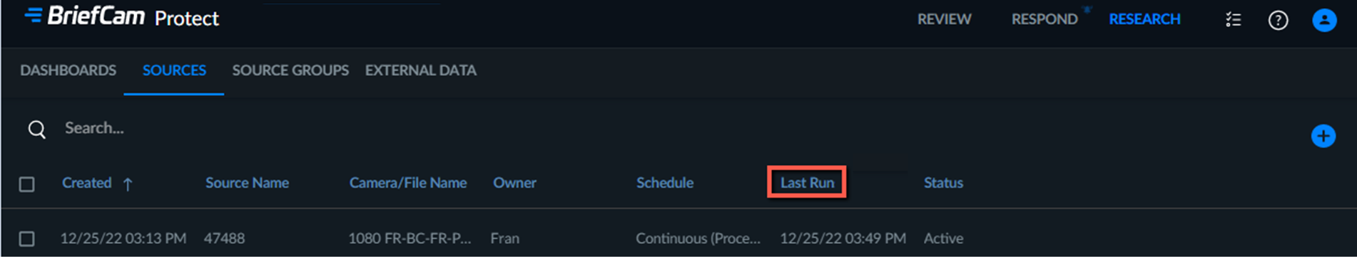

Letzter Durchlauf der Quelle
Es gibt zwei Möglichkeiten, an denen Sie Informationen darüber erhalten können, wann Quellenoperationen innerhalb der RESEARCH-Plattform ausgeführt werden.
  1. In der Spalte Letzter Durchlauf der Registerkarte QUELLEN können Sie sehen, wann die Quelldaten zuletzt verarbeitet wurden.

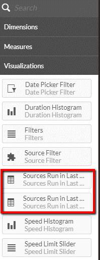

  2. Innerhalb von Dashboards können Sie aus dem Abschnitt Visualisierungen des Master-Elements die Tabellen Quelle in den letzten 30 Tagen oder Quelle in den letzten 30 Tagen (nach Stunde) hinzufügen, um die Anzahl der Objekte zu überwachen, die pro Quelle und Datum in die BI-Plattform geladen wurden.

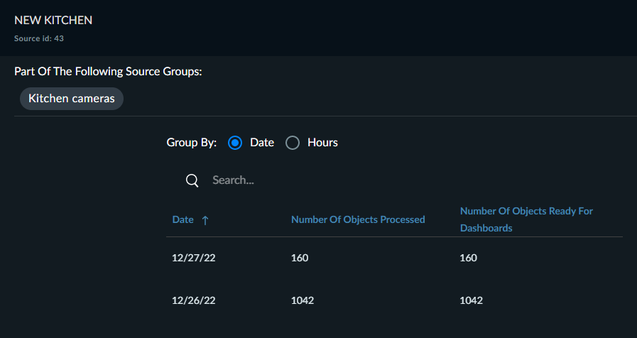

Sie können Informationen zum Hochladen von Daten auf die RESEARCH-Plattform abrufen, indem Sie auf das Informationssymbol klicken.
Die nun angezeigte Tabelle listet alle mit der Quelle verknüpften Gruppen auf und enthält Informationen aus den letzten 30 Tagen über die Anzahl der für die Quelle verarbeiteten Objekte im Vergleich zur Anzahl der Objekte, die zum Hochladen in die Dashboards im RESEARCH-Modul bereit sind. Die Tabelle kann nach Datum oder Uhrzeit gruppiert und jede Spalte kann sortiert werden. Eine Suchfunktion ist ebenfalls verfügbar.
