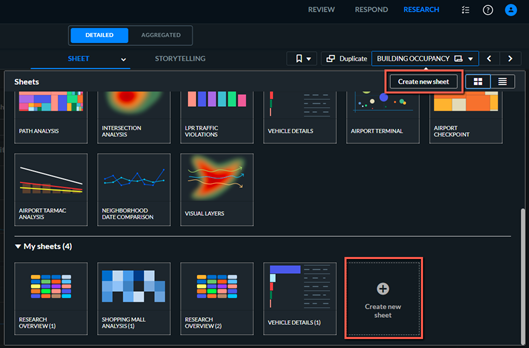

  1. Klik på arksektionen øverst til højre på skærmen.
  2. Klik på Opret nyt ark.
  3. Giv arket en titel.
  4. Hvis du vil, kan du tilføje en miniaturevisning ved at klikke på miniaturevisningen.
