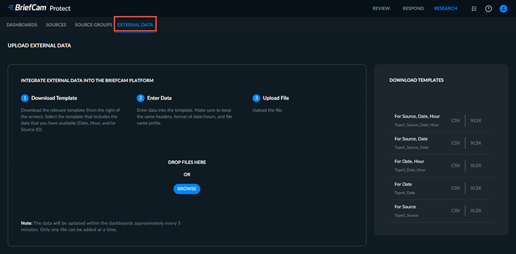

За да добавите външен .csv или .xls файл:
  1. Щракнете върху раздела ВЪНШНИ ДАННИ.
  2. Решете кои елементи (източник, дата и/или часове) от вашия външен източник ще бъдат връзката към данните в BriefCam.. Изтеглете шаблона, който включва тези елементи в описанието си.
  3. Въведете данните си във файловете на шаблона, като изпълните стъпките в раздела "Инструкции за формат на файл външен източник" по-долу.
  4. Можете да плъзнете и пуснете видео файлове източници в диалоговия прозорец или щракнете върху Преглед, за да се появи стандартен диалогов прозорец за избор на файлове.
  5. Щракнете върху Качване.

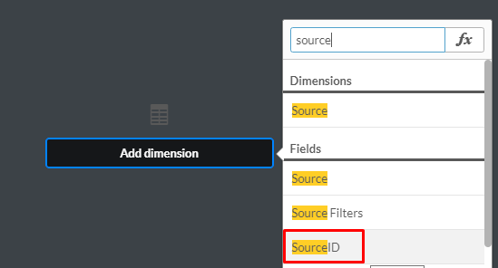

  • Източник – колоната Източник трябва да съдържа идентификатора на източника, например: 22. Вижте примера по-долу, за да определите как да намерите ID на източника си.
    • Създайте нов лист, плъзнете диаграма на таблица върху листа и щракнете върху Добавяне на измерение.
    • Въведете source и от списъка с полета изберете идентификатор на източника.

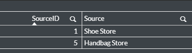

    • Сега ще имате таблица с ID и имена на източниците.

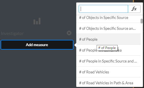

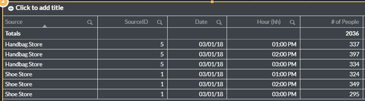

  • # хора – Добавете друга колона с мярката # хора.
Вече имате таблица с източник, идентификатор на източника, дата, час и # хора.

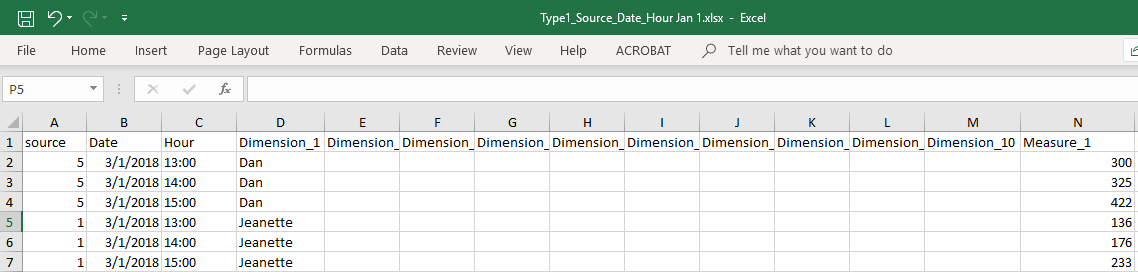

Колоните на таблицата трябва да съвпадат с колоните, както е показано на изображението по-долу.
Добавяне на данни в поне едно измерение или мярка. Можете да въведете каквито стойности искате в тези колони, но е важно да не променяте името на текста в първия ред. Също така е добра идея да направите списък на това, което означава всяко от измеренията и мерките в отделен документ. Например, размер 1 = име на служителя.

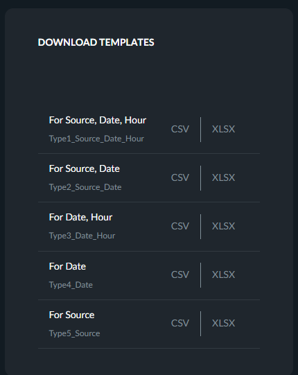

    Не забравяйте, че името на файла трябва да включва правилния префикс от следните префикси:
    • Type1_Source_Date_Hour за файлове с колони Източник, Дата и Час.
    • Type2_Source_Date за файлове с източник и дати.
    • Type3_Date_Hour за файлове с източник и часове.
    • Type4_Date за файлове с дати.
    • Type5_Source за файлове с източник.

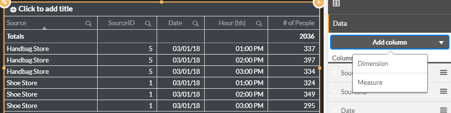

  3. Кликнете върху таблицата, която сте създали по-рано.

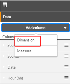

  4. Щракнете върху Добавяне на колона и след това върху размер.

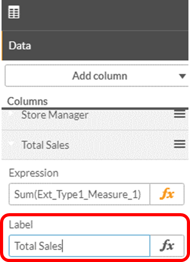

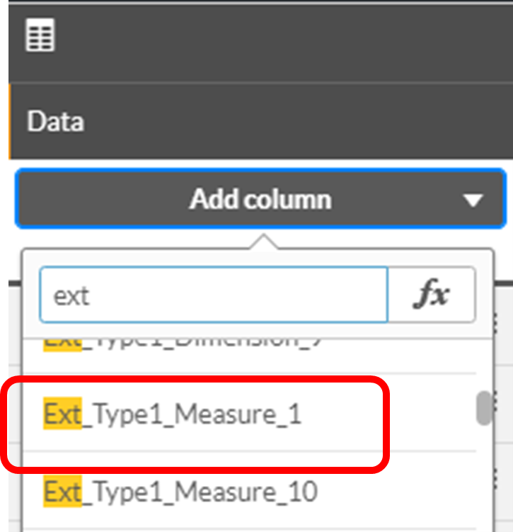

  7. Щракнете върху Добавяне на колона, щракнете върху мярка и изберете Ext_Type1_Measure_1.

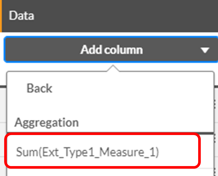

  8. Задайте обобщение, като например Sum и дайте на мярката смислено име.

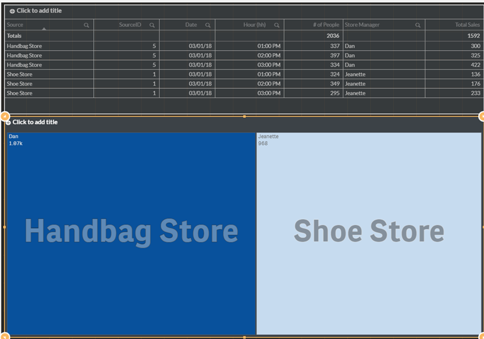

Сега ще добавите графика на Treemap.
  1. Плъзнете йерархична диаграма в таблото.

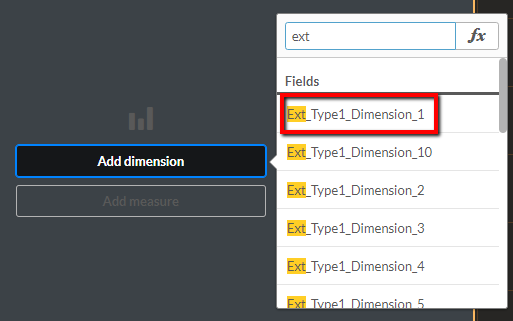

  2. Добави измерението на външния източник на данни към диаграмата:
    • Щракнете върху Добавяне на колона и изберете размер.
    • Въведете ext и изберете Ext_Type1_Dimension_1.
  3. Добавяне на мярката: # хора.

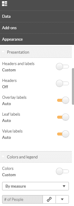

Сега ще зададете презентацията.
  1. Задайте заглавията и етикетите по избор.
  2. Настройте заглавията да са изключени.
  3. Задайте етикетите за стойност на "Автоматично".
  4. Настройте цветовете на потребителски.
  5. Изберете по мярка.
Вече имате дървовидна диаграма с данни от външен източник (Store Manager) и данни от BriefCam (# хора) за двата източника (Handbag Store и Shoe Store).
