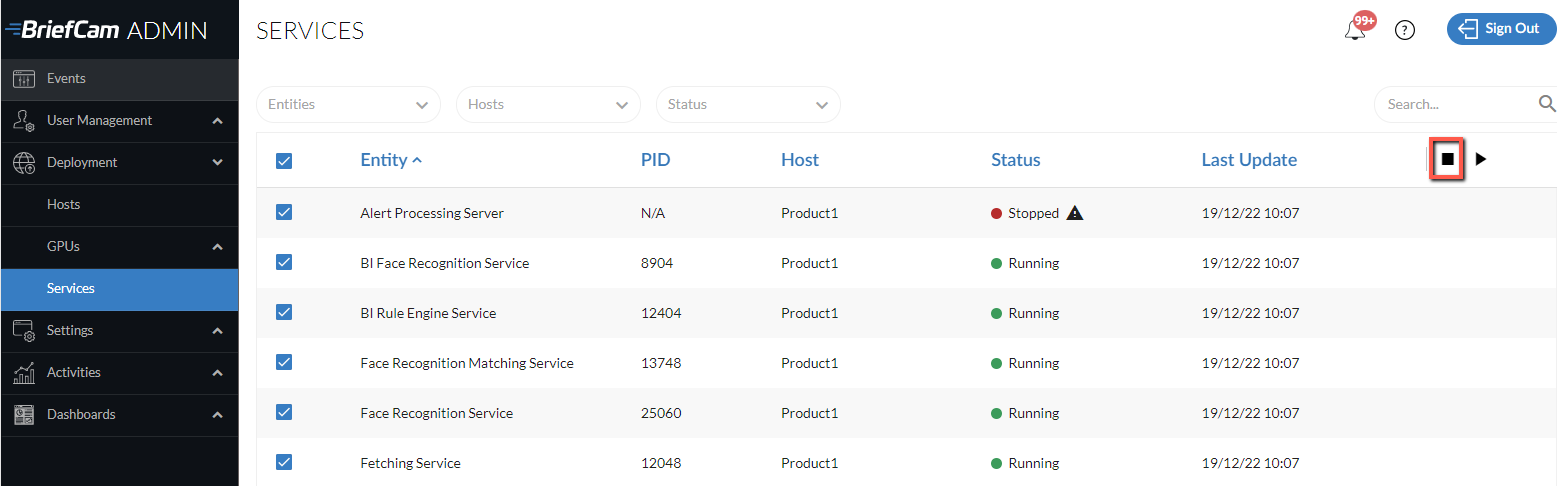

  3. Avviare BriefCam Administrator Console e arrestare i BriefCam servizi.

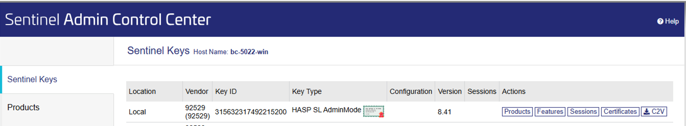

    1. Apri il browser Chrome/Edge e vai su http://localhost:1947.
    2. Fare clic sull'opzione Tasti sentinella.
    3. Dalla colonna Azioni, fare clic su C2V.

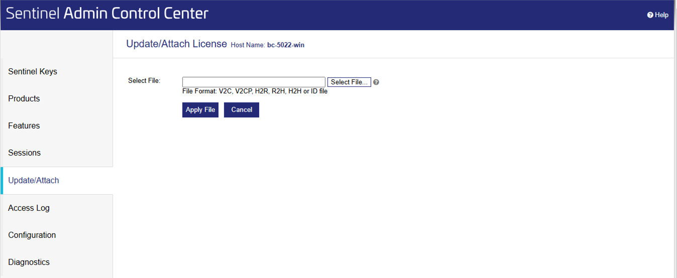

    7. Fare clic sull'opzione Aggiorna/allega.
    8. Fare clic sul pulsante Seleziona file e selezionare il file V2C ricevuto da BriefCam.
    9. Fare clic sul pulsante Applica file.

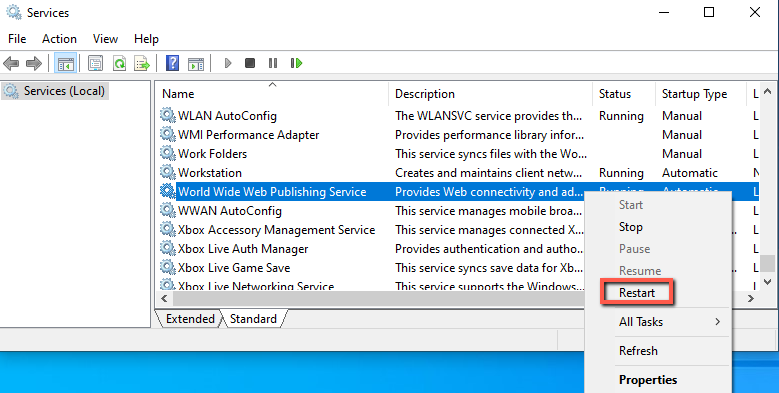

  20. Riavviare i servizi IIS sul computer in cui sono installati i servizi BriefCam Web (aprendo i servizi Windows, facendo clic con il pulsante destro del mouse sul servizio World Wide Web Publishing e scegliendo Riavvia).
