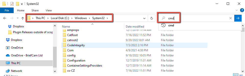

    1. Vai a C:\WINDOWS\system32.
    2. Cerca CMD.
    3. Fare clic sull'applicazione cmd.

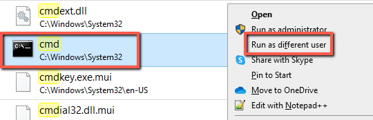

    4. Premere Maiusc e fare clic con il pulsante destro del mouse sull'icona del CMD.
    5. Selezionare Esegui come altro utente.

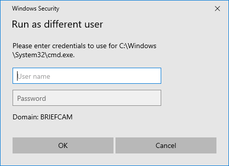

    6. Immettere il nome utente e la password dell'utente che esegue i BriefCam servizi e fare clic su OK.
