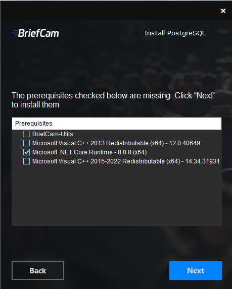

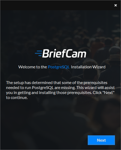

  2. 安裝將檢查必要條件。如果缺少任何內容,將顯示以下屏幕。按一下“下一步”。
  3. 在此畫面中,已檢查的先決條件是遺失的先決條件。按一下“下一步”進行安裝。

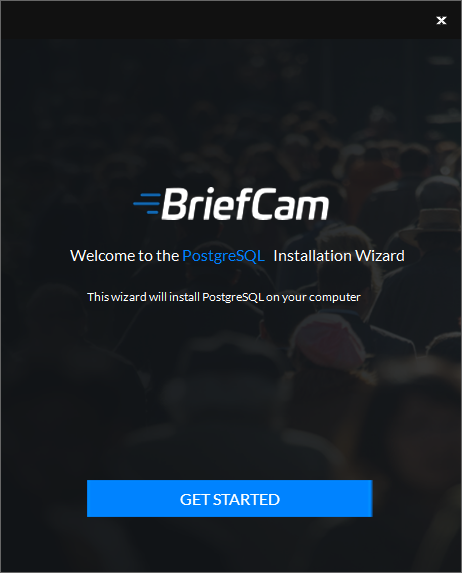

  4. 在歡迎屏幕中,單擊開始。

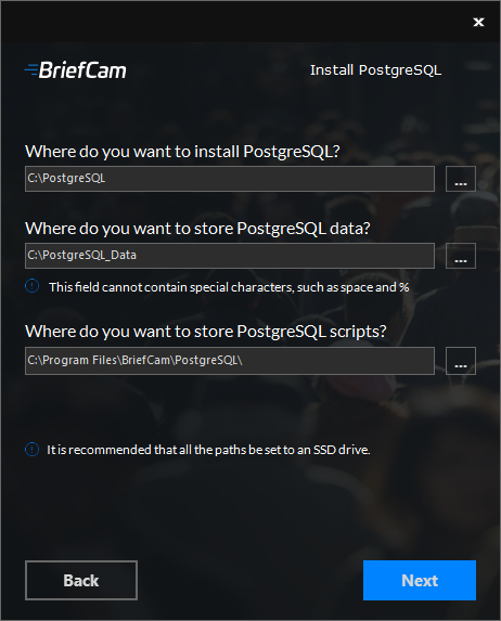

  6. 選擇要安裝PostgreSQL的驅動器。
  7. 選擇要安裝PostgreSQL數據的驅動器。PostgreSQL數據的路徑不能包含特殊字符,如空格、~和&號。
  8. 選擇要安裝PostgreSQL腳本的驅動器。建議將兩個路徑都設置為本地SSD驅動器。
  9. 按一下下一步。

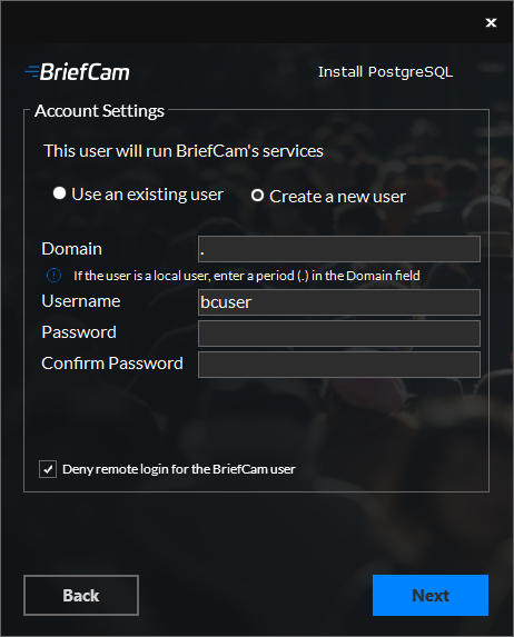

  10. 選取是使用現有帳戶還是建立新帳戶。
  11. 根據預設,BriefCam將使用。填入使用者名稱欄位bcuser。保持原樣或更改原樣。
  12. 輸入密碼。請注意,“密碼”欄位不支援特殊字元。
    使用符合您密碼原則的密碼。
    務必記住此密碼,因為在後續的元件BriefCam安裝中會提示您使用此密碼。
    密碼失敗的原因可能很多:
    • 密碼不符合作業系統和/或組織的密碼原則。
    • 此對話方塊無法建立網域帳戶。如果需要新的域帳戶,請與相關IT人員聯繫。
    • 如果使用者已停用、鎖定或以其他方式受限制。
  13. 如果使用者是網域使用者,請輸入網域名稱並確保網域使用者擁有伺服器的完整管理權限。如果使用者是本機使用者,請輸入期間(.)。
    注意
    網域名稱和使用者名稱有大小寫之分。
  14. 如果選擇使用現有用戶,請單擊“驗證現有用戶”以檢查用戶憑據是否有效。
  15. 對於新用戶,您可以選中“拒絕BriefCam用戶遠程登錄”複選框,以防止BriefCam用戶遠程登錄計算機。如果未選中此複選框,則可能授予BriefCam用戶遠程登錄的權限(取決於貴組織的策略)。

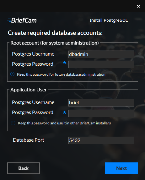

  17. 為root帳戶(用於系統管理)和應用程序用戶定義PostgreSQL管理員用戶和密碼。
    這些欄位僅支援英文字母和整數。
  18. 確認資料庫接聽連接埠,或使用非預設連接埠時選取新的連接埠。如果您使用非預設連接埠,則在其他安裝程式中也必須使用相同的非預設連接埠。
  19. 按一下下一步。

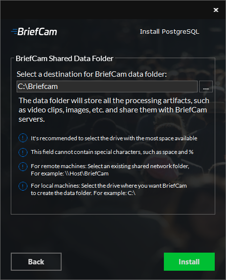

  20. 選擇將成為共享數據文件夾的數據驅動器。此資料夾將儲存各種處理人工因素,例如片段、遮蔽、資料庫備份、呈現的摘要檔案等。
    • 確保根據提供的規格選擇具有足夠可用空間的驅動器。BriefCam
    • 如果選取現有的共用網路資料夾,請確定使用者擁有該共用網路資料夾的權限。
    • 在您選擇的驅動器屬性中,確保您取消選中了“允許此驅動器上的文件除文件屬性外還為內容建立索引”複選框(如上述必備項中所述)。
    設定將自動在所選磁碟上建立共用資料BriefCam夾。
    如果要選擇映射驅動器,請確保首先映射驅動器,然後從BriefCam共享數據文件夾屏幕中選擇它。
  21. 按一下安裝。
  22. 您的PostgreSQL安裝現已完成。單擊“Finish(完成)”。
