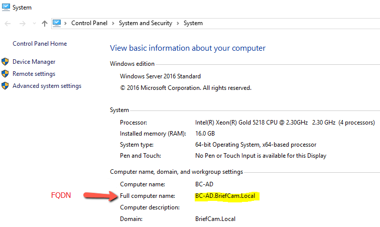

  1. Dacă utilizați un nume complet calificat ( FQDN ), găsiți FQDN-ul serverului dvs., făcând clic pe meniul Sistem din Panoul de control. Veți vedea FQDN-ul mașinii (dacă există unul).

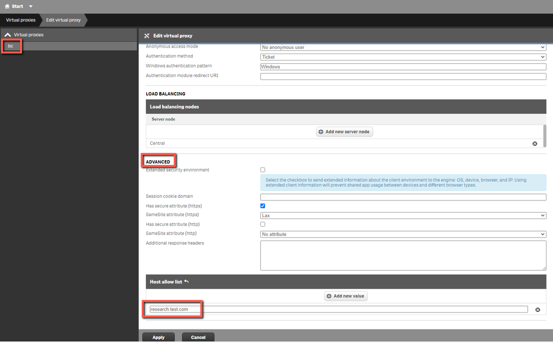

  5. Introduceți Qlik QMC > Proxy-uri virtuale (https://localhost/qmc/virtualproxies) și editați bcproxy-ul.
  6. Deschideți fila Avansat și adăugați noul nume de gazdă al mașinii RESEARCH (FQDN sau alias/CNAME) în lista de permisiuni a gazdei . De exemplu:
  7. Faceți clic pe Aplicare.

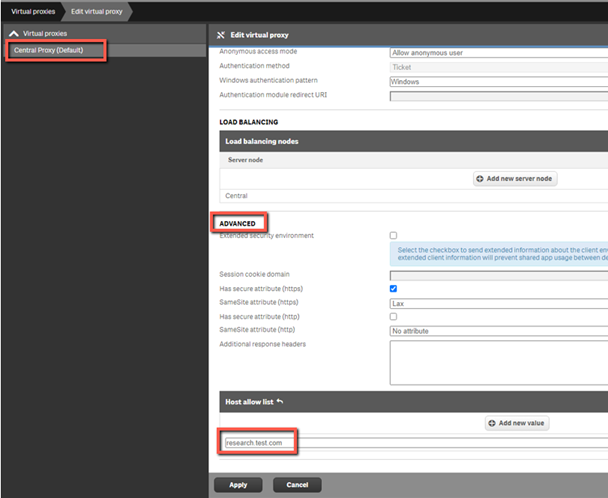

  8. Navigați înapoi la proxy-urile virtuale și editați proxy-ul central (implicit) .
  9. Deschideți fila Avansat și adăugați noul nume de gazdă al mașinii RESEARCH (FQDN sau alias/CNAME) în lista de permisiuni a gazdei . De exemplu:
  10. Faceți clic pe Aplicare.
