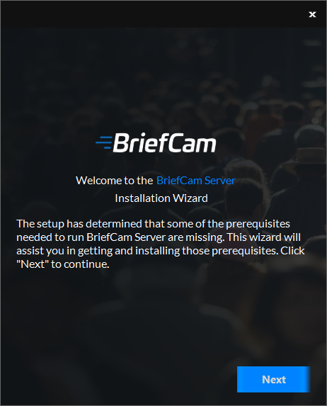

  2. Instalacja sprawdzi wymagania wstępne . Jeśli czegokolwiek brakuje, pojawi się następujący ekran. Kliknij Przycisk Dalej .

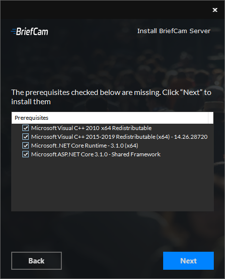

  3. Na tym ekranie zaznaczone są brakujące wymagania wstępne. Kliknij przycisk Dalej , aby je zainstalować.

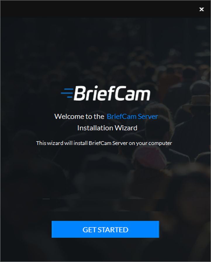

  4. Kliknij przycisk Rozpocznij .

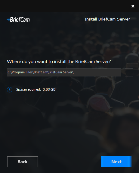

  6. Wybierz lokalizację, w której chcesz zainstalować BriefCamserwer i kliknij przycisk Dalej .
    Wyświetlony zostanie poniższy ekran.

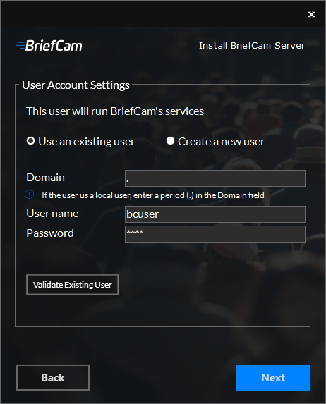

  7. Wybierz, czy chcesz użyć istniejącego konta, czy utworzyć nowe.
  8. Wprowadź nazwę użytkownika i hasło. Użytkownik musi posiadać uprawnienia administratora na komputerze lokalnym. Pamiętaj, że znaki specjalne nie są obsługiwane w polu Hasło .
  9. Jeśli użytkownik jest użytkownikiem domeny, wprowadź nazwę domeny. Jeśli użytkownik jest użytkownikiem lokalnym, wprowadź okres (.).
    Uwaga
    W nazwach domen i użytkowników rozróżniana jest wielkość liter.
  10. Jeśli zdecydujesz się użyć istniejącego użytkownika, możesz kliknąć przycisk Weryfikuj istniejącego użytkownika, aby sprawdzić, czy poświadczenia użytkownika są prawidłowe.
  11. W przypadku nowych użytkowników można zaznaczyć pole wyboru Odmów zdalnego logowania dla użytkownika systemu BriefCam, aby uniemożliwić użytkownikowi systemu BriefCam zdalne logowanie się do komputera. Jeśli pole wyboru nie zostanie zaznaczone, będzie można zezwolić użytkownikowi systemu BriefCam na zdalne logowanie (w zależności od zasad organizacji).
  12. Kliknij przycisk Dalej.

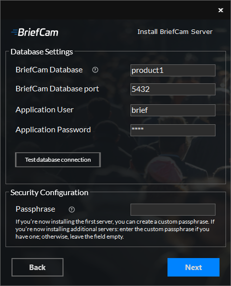

  13. W sekcji Ustawienia bazy danych :
    1. W polu BriefCam Server wpisz nazwę hosta lub adres IP bazy danych PostgreSQL.
    2. W polu portu bazy danych BriefCam zostanie automatycznie wyświetlony komunikat 5432. Musi to być ten sam port, który został użyty podczas instalacji PostgreSQL.
    3. W polach Użytkownik aplikacji i Hasło aplikacji należy użyć tego samego użytkownika aplikacji i hasła, które zdefiniowano w instalatorze PostgreSQL. Pamiętaj, że znaki specjalne nie są obsługiwane w przypadku haseł.
    4. Kliknij przycisk Testuj połączenie z bazą danych .
  14. W polu Hasło można opcjonalnie utworzyć hasło podczas instalacji pierwszego serwera i używać tego samego hasła we wszystkich instalatorach. Hasło może zawierać 5–20 znaków. W przypadku instalacji dodatkowego serwera użyj tego samego hasła, które utworzono podczas instalacji pierwszego serwera. Jeśli nie utworzono hasła przy użyciu pierwszego serwera, pole pozostaw puste.
  15. Kliknij przycisk Dalej.

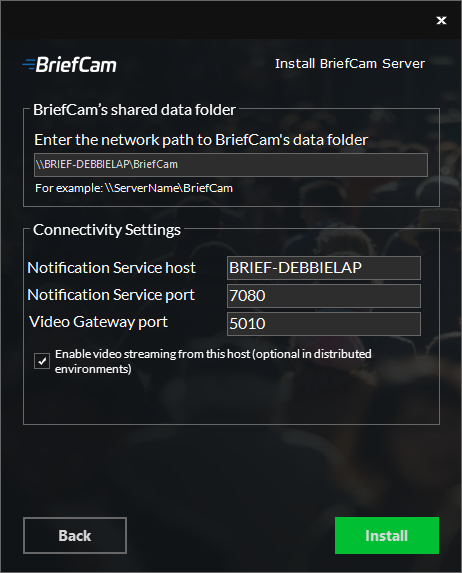

  16. W polu folderu wspólnych danych programu BriefCam wybierz lokalizację, w której będą przechowywane pliki wideo i artefakty przetwarzania. W instalacji wszystko w jednym automatycznie generowana wartość jest prawidłowa. W przypadku instalacji rozproszonych ustaw go na folder udostępnionych danych BriefCam utworzony podczas instalacji programu Postgre.
  17. Ustaw ustawienia łączności .
  18. Zaznacz pole wyboru Włącz przesyłanie strumieniowe wideo z tego hosta , jeśli chcesz, aby usługa Video Streaming Gateway była włączona na komputerze, na którym instalujesz BriefCamserwer .
    • W przypadku instalowania wszystkich komponentów na jednym komputerze (instalacja wszystko w jednym) należy zaznaczyć to pole wyboru.
    • W przypadku instalacji środowiska rozproszonego usługa Video Streaming Gateway powinna być uruchomiona tylko na jednym serwerze – oznacza to, że należy wcześniej zdecydować, który komputer powinien obsługiwać tę usługę.
  19. Kliknij przycisk Instaluj .
  20. Po zakończeniu instalacji kliknij przycisk Zakończ .
