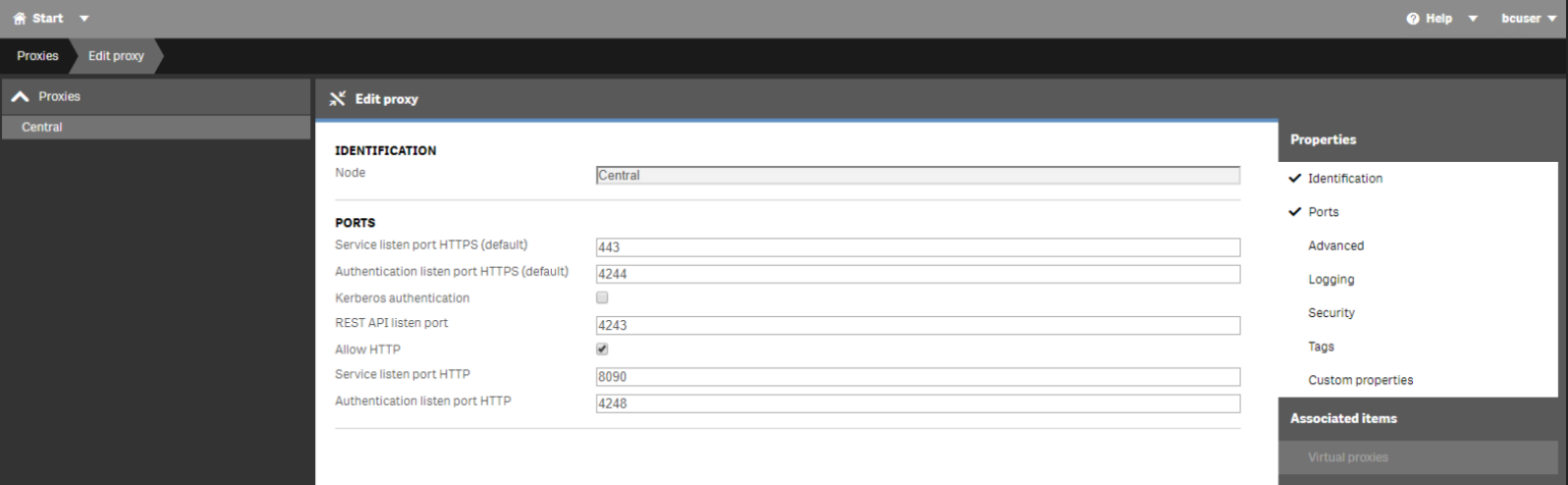

  1. Selecteer in de Qlik Management Console (open een browser en gebruik de volgende URL: https://RESEARCH_Host_Name/qmc) de optie Proxies op de QMC-startpagina of in het vervolgkeuzemenu Start om het overzicht weer te geven. Selecteer Centrale proxy en klik op Bewerken . Klik op het tabblad Poorten in het rechtermenu.
  2. Selecteer in het venster Proxy de optie Proxy bewerken en wijzig de standaard 8090poort op Service-luisterpoort HTTP naar een beschikbare poort.
  3. Bewerk de RESEARCH HTTP-poort in het webconfiguratiebestand op het systeem waar de webservices zijn geïnstalleerd. Het bestand bevindt zich in de installatiemap van BriefCam Web Services (d.w.z. C:\Program Files\BriefCam\WebServices\ProWebApi) door de QlikHttpPortwaarde bij te werken naar dezelfde poort die u hebt geconfigureerd op de Qlik Management Console: <add key="QlikHttpPort" value="8090" />

  1. Selecteer in de Qlik Management Console (open een browser en gebruik de volgende URL: https:// RESEARCH_Host_Name/qmc) Proxies op de QMC-startpagina of in het vervolgkeuzemenu Start om het overzicht weer te geven.
  2. Selecteer in het venster Proxy de optie Proxy bewerken en wijzig de standaard 4242/4243poorten op REST API-luisterpoort/HTTP-verificatiepoort naar een beschikbare poort.
  3. Bewerk de RESEARCH API-poorten in het webconfiguratiebestand op het systeem waar de webservices zijn geïnstalleerd. Het bestand bevindt zich in de installatiemap van BriefCam Web Services (d.w.z. C:\Program Files\BriefCam\WebServices\ProWebApi) door QlikQrsPortde QlikProxyPortwaarden bij te werken naar dezelfde poorten die u hebt geconfigureerd op de Qlik Management Console:
