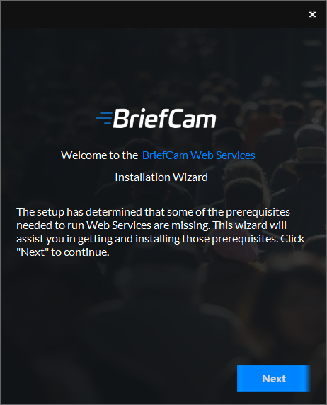

De installatie controleert op vereisten. Als er iets ontbreekt, wordt het volgende scherm weergegeven. Klik op Volgende.

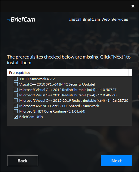

In dit scherm zijn de vereisten die zijn gecontroleerd de ontbrekende vereisten. Klik op Volgende om deze te installeren.

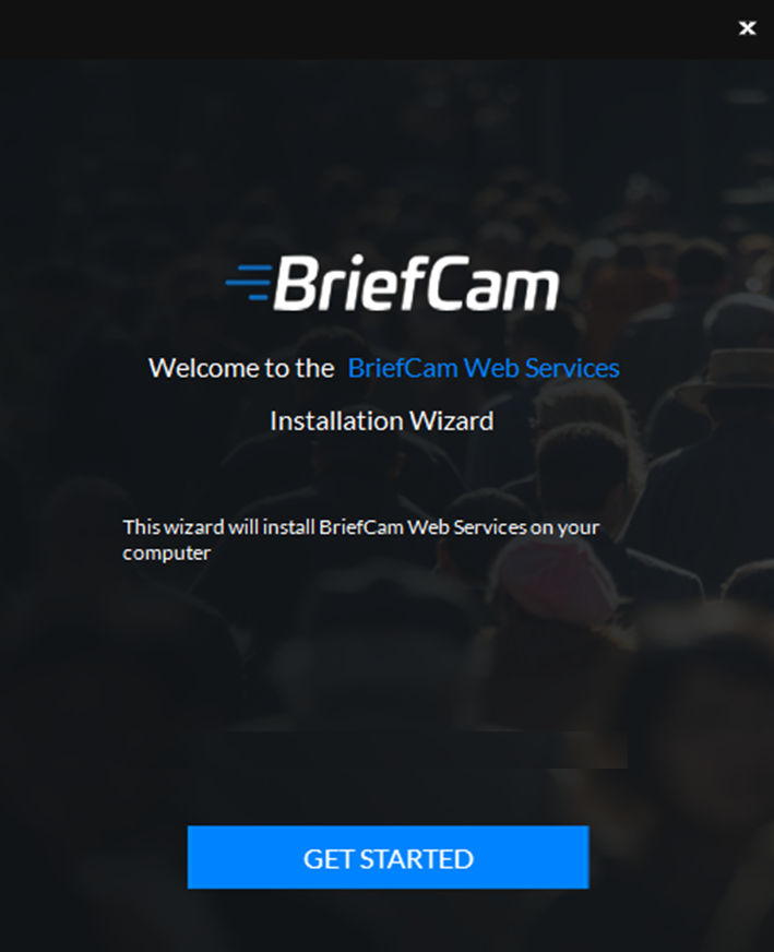

Klik op Aan de slag.

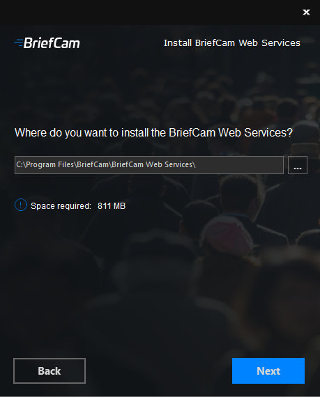

Selecteer de locatie waar u de BriefCam Web Services wilt installeren en klik op Volgende.

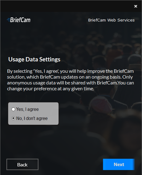

Selecteer of je ermee akkoord gaat anonieme gebruiksgegevens te delen met BriefCam en klik op Volgende. (De anonieme gegevens worden gebruikt voor het meten van de acceptatie van verschillende productfuncties. De gegevens worden gecontroleerd door het productteam van BriefCamen helpen bij het richten op wat het belangrijkst is voor BriefCam-klanten en het verbeteren van de productervaring.)

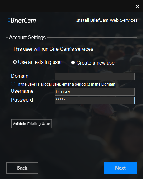

Selecteer of je een bestaand account wilt gebruiken of een nieuw account wilt maken.
Voer in het veld Eindpunt de naam in. Houd er rekening mee dat het installatieprogramma voor webservices niet werkt met hostnamen die langer zijn dan 15 tekens.
Voer het wachtwoord in. Houd er rekening mee dat speciale tekens niet worden ondersteund in het veld Wachtwoord.
Als de gebruiker een domeingebruiker is, voer je de domeinnaam in. Als de gebruiker een lokale gebruiker is, voer je een periode in (.).
Opmerking
De domein- en gebruikersnamen zijn hoofdlettergevoelig.
Als je ervoor kiest een bestaande gebruiker te gebruiken, kun je klikken op Bestaande gebruiker valideren om te controleren of de gebruikersgegevens geldig zijn.
Klik op Volgende en het volgende scherm wordt weergegeven.

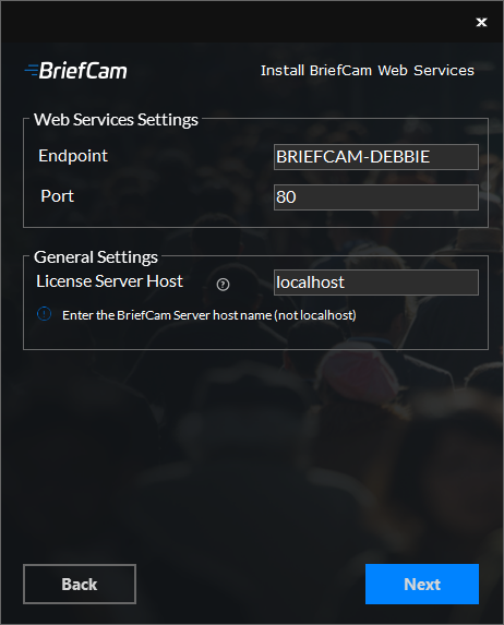

Stel het webeindpunt en de poort van de webservices in. Het wordt aanbevolen de standaard poort te behouden die automatisch is gevuld.
Voer in het veld License Server Host de hostnaam van de licentieserver (hostnaam van de BriefCam-server) in die niet volledig gekwalificeerd is (zonder de domeinnaam).
Let op
In het veld License Server Host wordt aanbevolen geen localhost te gebruiken. Als localhost in het veld wordt gebruikt, wordt de installatie herschreven met de hostnaam van het huidige systeem (dit is om externe toegang voor de licentiebeheerder mogelijk te maken in een gedistribueerde implementatie). Als dit gebeurt, kan de hostnaam van de licentieserver worden teruggezet naar localhost in de instelling License.LicenseManager van de BriefCam Administrator Console.

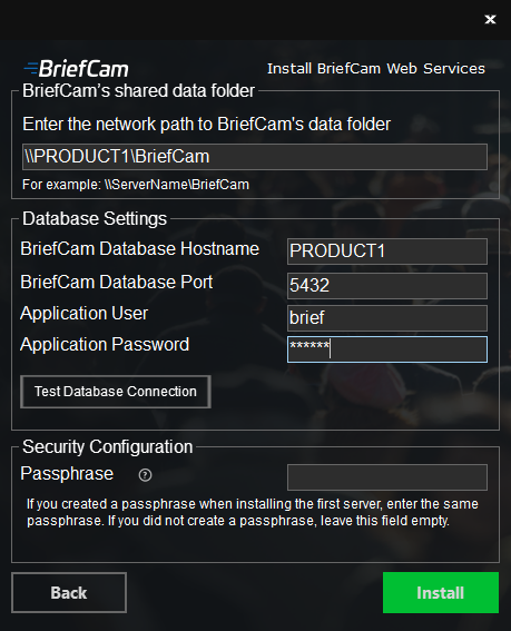

Voer in het veld BriefCamGedeelde gegevensmap van de computer de BriefCam-bestandsshare in (de gedeelde map voor BriefCam-gegevens die tijdens de Postgres-installatie is gemaakt).
Voer in het veld Hostnaam BriefCam-database de naam in van het systeem waarop u PostgreSQL hebt geïnstalleerd.
Het veld BriefCam Database Port wordt automatisch gevuld met
5432. Dit moet dezelfde poort zijn die werd gebruikt bij het installeren van PostgreSQL.Zorg ervoor dat je in de velden Gebruiker en Wachtwoord van de toepassing dezelfde toepassingsgebruiker en hetzelfde wachtwoord gebruikt als je in het PostgreSQL-installatieprogramma hebt gedefinieerd. Houd er rekening mee dat speciale tekens niet worden ondersteund voor wachtwoorden.
Klik op de knop Databaseverbinding testen.
Voer in het veld Wachtwoordzin, als je een wachtwoordzin hebt gemaakt bij het installeren van de eerste server, hier dezelfde wachtwoordzin in. Laat het veld leeg als je geen wachtwoordgroep hebt gedefinieerd.
Klik op Installeren.
