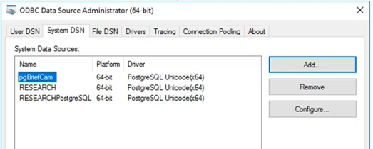

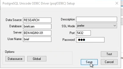

  4. Voeg twee ODBC-verbindingen toe: RESEARCH en RESEARCHPostgreSQL.
    1. Kaart de database aan de RESEARCH databaseserver toe voor de BriefCam ODBC-verbinding.

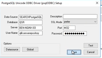

    2. Kaart de database aan de RESEARCH-databaseserver voor de RESEARCHPostgreSQL ODBC-verbinding.
      *Poort 4432 moet binnenwaarts geopend worden op het 1e RESEARCH-apparaat zodat het 2e RESEARCH-apparaat toegang heeft tot de Postgres-database.

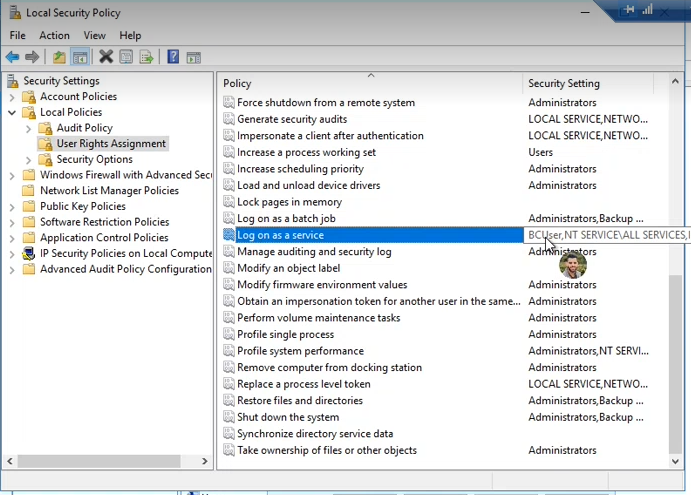

  6. Zorg ervoor dat de servicegebruiker die in de bovenstaande stap is gemaakt, wordt opgenomen in het lokale beleid voor aanmelden als service:

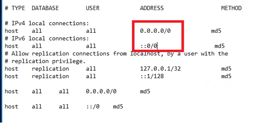

  11. Bewerk het pg_hba.conf -bestand om niet-lokale verbindingen toe te staan:

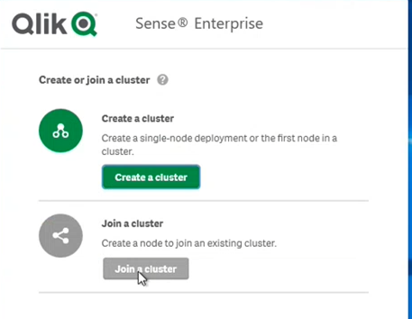

  15. Klik op de knop Lid worden van een cluster.

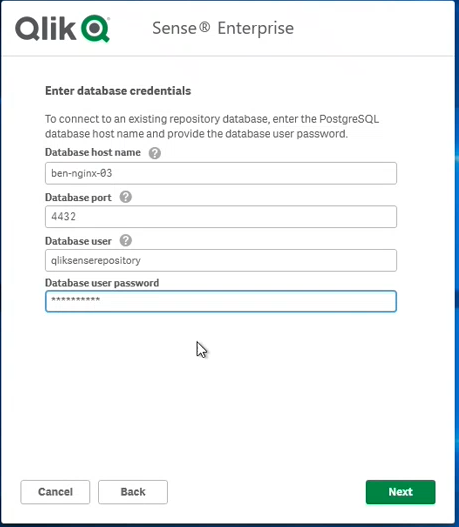

  16. Vul de databasegegevens in (van de bestaande Qlik-server):

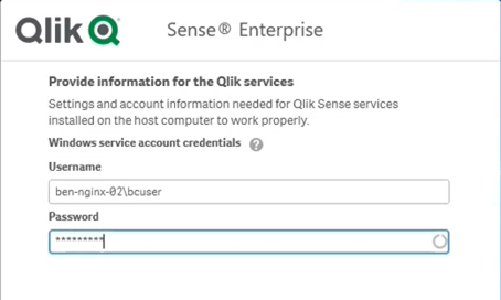

  17. Vul de gebruikersgegevens van de serviceaccount in (zoals gedefinieerd in de nieuwe server):

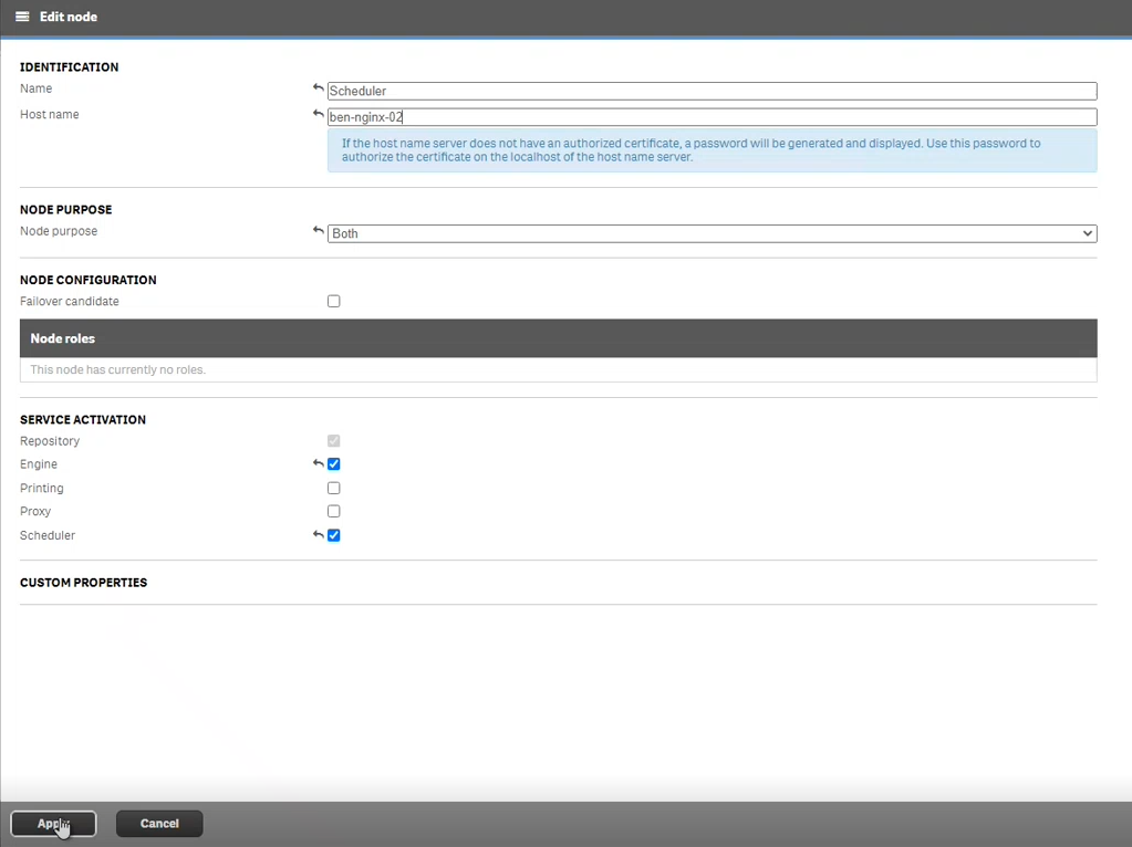

  21. Klik op Plus icon.pngNieuw maken in de actiebalk.
  22. Vul de parameters in, zoals in de afbeelding hieronder, met het veld Hostnaam ingesteld op de hostnaam van de nieuw geïnstalleerde Qlik-server.

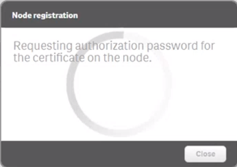

  24. Als de server de externe host niet kan bereiken, zie je het volgende bericht ‘Node registration’.
    1. Controleer de connectiviteit tussen de centrale node en de plannernode.
    2. Verifieer via ping of IPV6 en de firewall op beide knooppunten zijn uitgeschakeld.

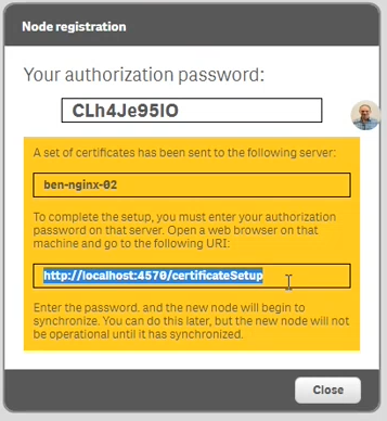

  25. Klik opnieuw op Toepassen. Wacht totdat je een autorisatiewachtwoord en URL ontvangt. De connectiviteit verloopt via poort 4444.

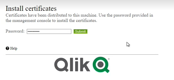

  26. Ga naar de nieuwe Qlik-server, open de URL van de vorige stap: http://localhost:4570/certificateSetup en voer het wachtwoord in van de vorige stap:

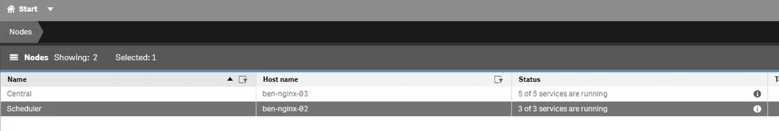

  28. Zorg ervoor dat je het volgende resultaat ziet op het scherm Nodes van de QMC:
    Dit betekent dat er nu twee Qlik-servers zijn (met meerdere knooppunten): Central en Scheduler.

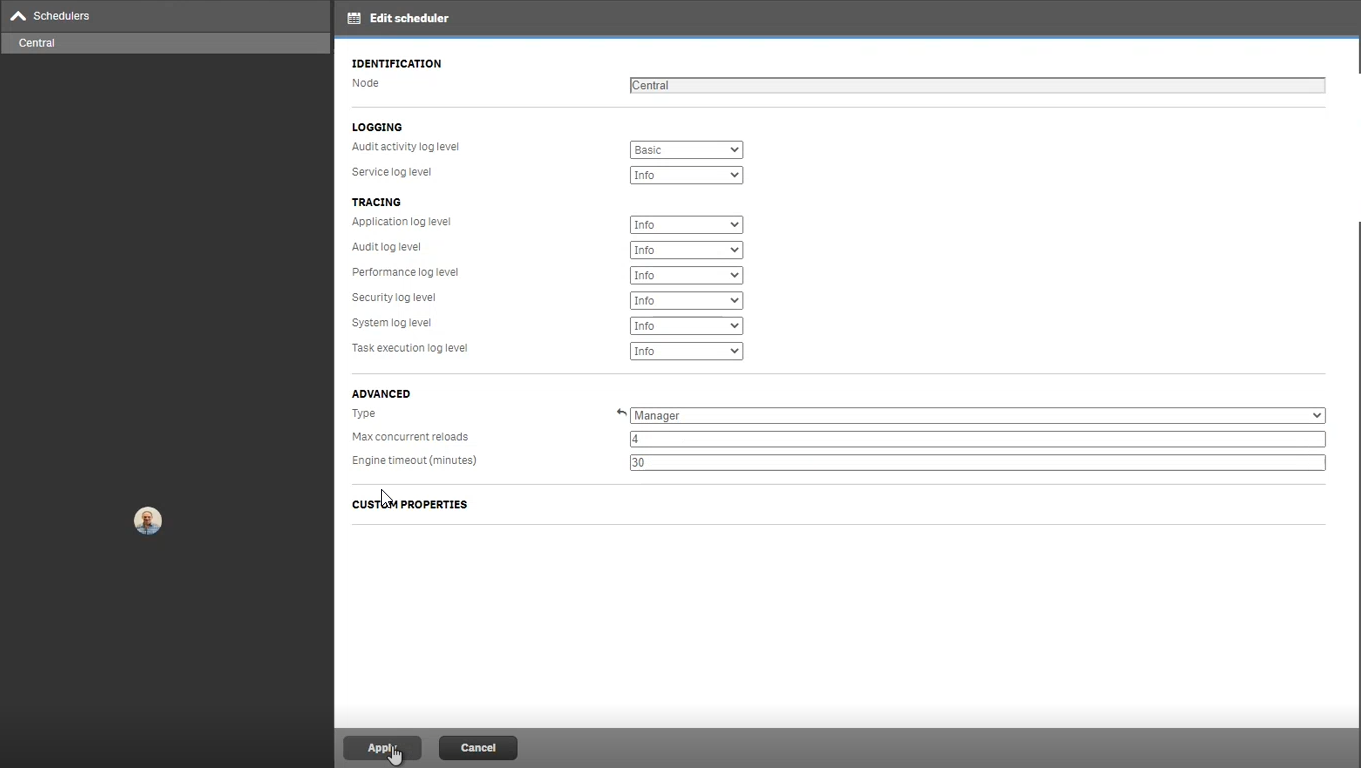

  29. Bewerk in het gedeelte Schedulers van de QMC de centrale node en stel het veld Type in op Manager:

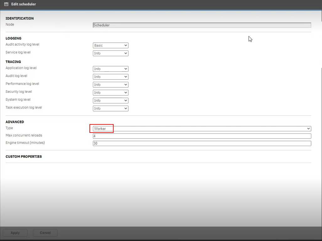

  30. Bewerk in het gedeelte Schedulers van de QMC de Scheduler-node en stel het Type-veld in op Worker:

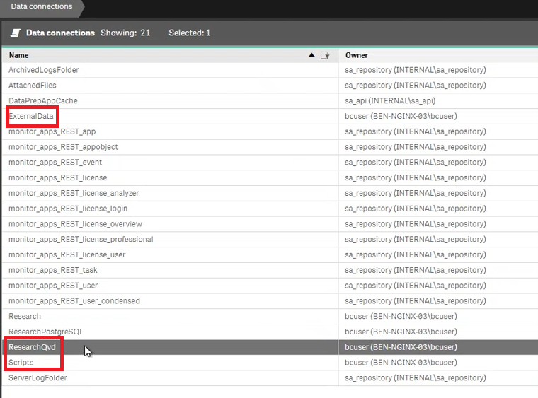

  31. Bewerk de volgende drie verbindingen in het scherm Gegevensverbindingen van de QMC:

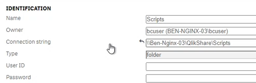

  32. Wijzig voor elk van de drie verbindingen in het veld Verbindingstekenreeks, in plaats van het lokale pad (zoals station c:), het pad naar het netwerkpad – de hostnaam waar de map QlikShare bestaat (de server waar RESEARCH oorspronkelijk is geïnstalleerd):

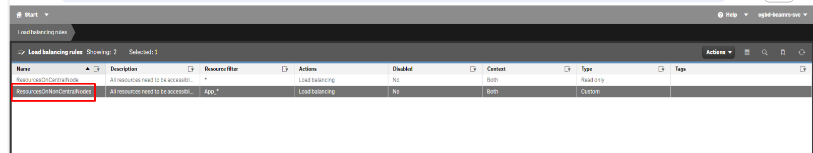

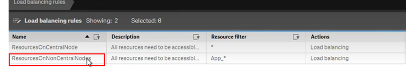

  34. Navigeer in QMC (centrale node) naar het gedeelte met taakverdelingsregels.

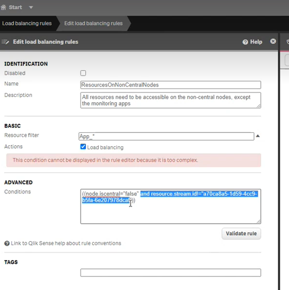

  35. Dubbelklik op ResourcesOnNonCentralNodes.
  36. Verwijder het gemarkeerde gedeelte dat in de afbeelding hieronder wordt weergegeven.

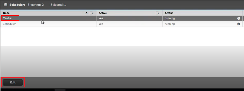

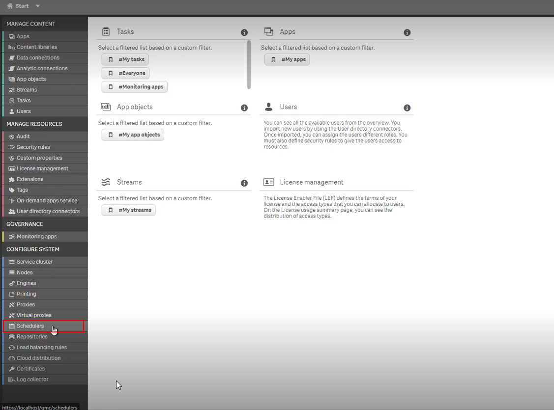

  1. Selecteer in QMC (centrale server) het menu Schedulers.

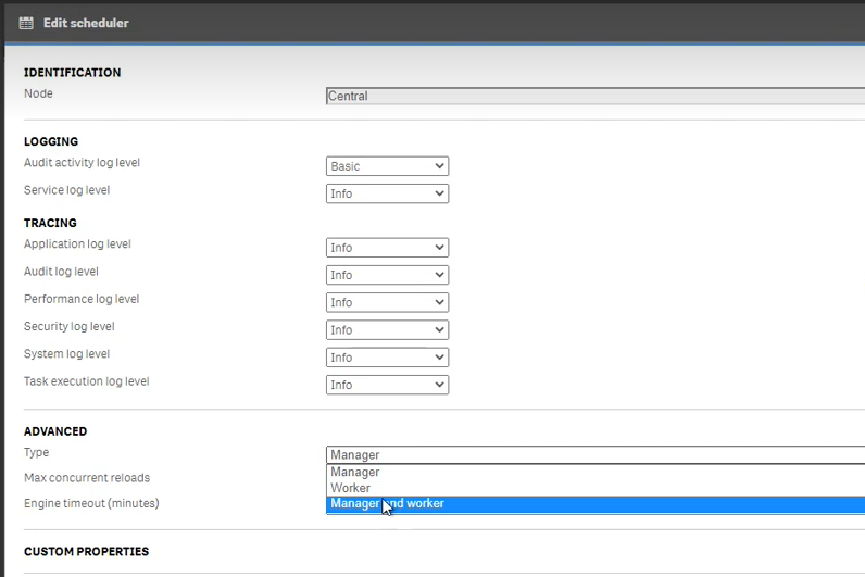

  2. Selecteer de centrale planner en klik op de knop Bewerken.
  3. Selecteer Manager en werknemer in het veld Type van Geavanceerde sectie. De centrale node wordt teruggezet naar de oorspronkelijke status (zelfstandige server). De node Scheduler werkt niet meer als clusterlid (en is uiteindelijk niet meer in gebruik).
De bronnen van de taakverdelingsregel bewerken op niet-centrale knooppunten

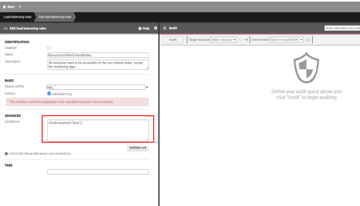

  1. Open Load Balancing Rules op de startpagina van het QMC.
  2. Selecteer de regel ResourcesOnCentralNode en klik op Bewerken.
  3. In het gedeelte Geavanceerd bewerk je de conditie als volgt: ((node.iscentral="false"))
  4. Klik op Toepassen.
  5. Controleer of na deze wijziging alle QMC-taken in orde zijn, inclusief de licentie- en operationele taken.

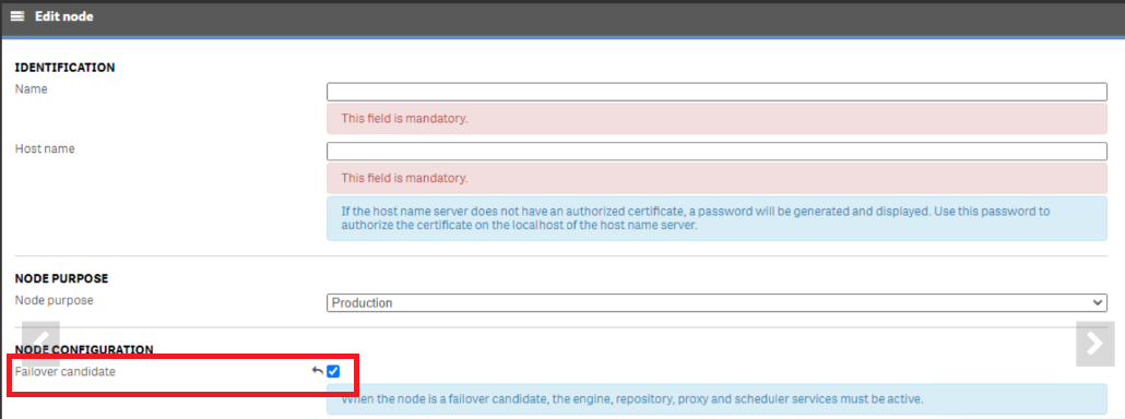

Central Node Failover (optioneel)
Als je een nieuw knooppunt aan je implementatie toevoegt, kun je dit als failover-kandidaat toewijzen om te voorkomen dat er één enkel storingspunt is in een locatie met meerdere knooppunten. Dit betekent dat elke server of node in je RESEARCH-site dezelfde rol kan spelen als de centrale node. De rol van de centrale node kan nu worden verwisseld, bijvoorbeeld als de centrale node langer dan 10 minuten offline is geweest.
Als je een back-up van de centrale node wilt maken:
  1. Definieer een aanvullende centrale server (een nieuwe centrale node met dezelfde specificaties als de oorspronkelijke node).
  2. Selecteer in QMC (van de aanvullende centrale node) het menu Nodes en definieer het als een failover-kandidaat.
Nadat je een node hebt geconfigureerd om een failover-kandidaat te worden, controleert elk node op je locatie regelmatig de primaire node (centrale node) om te controleren of de centrale node actief is. Als er na 10 minuten geen communicatie is tussen de primaire node en de andere nodes op de locatie, wordt de primaire node vervangen door de volgende beschikbare node. Als meer dan één node is ingesteld als failover-kandidaat, concurreert elk node om een vergrendeling op een databaseveld te krijgen en wordt de winnaar de centrale node. Er is een aanvullend veld in de QMC om te laten zien welke node momenteel de centrale node is.
