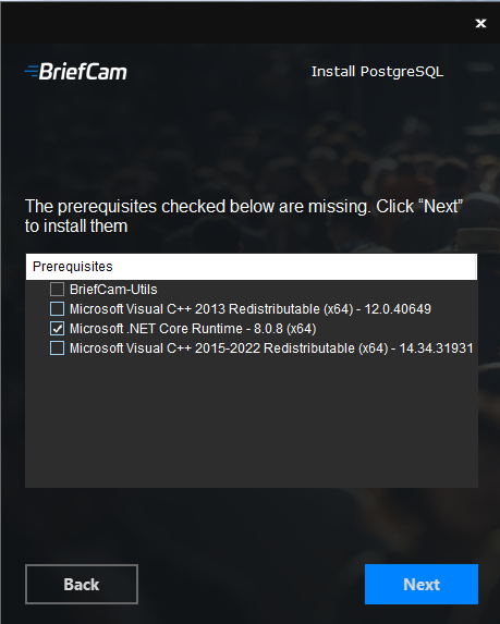

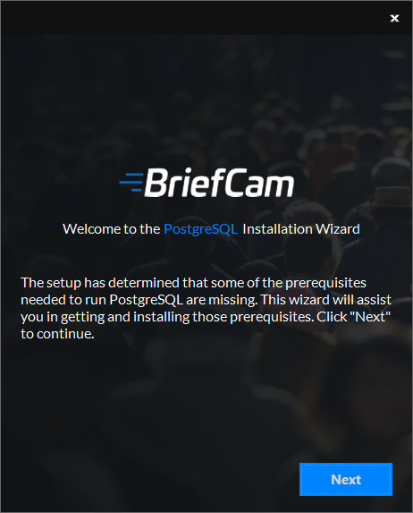

  2. インストールで前提条件が確認されます。不足しているものがある場合は、次の画面が表示されます。[次へ] をクリックします。
  3. この画面でチェックが入っている前提条件は、不足している前提条件です。Next(次へ)をクリックしてインストールします。

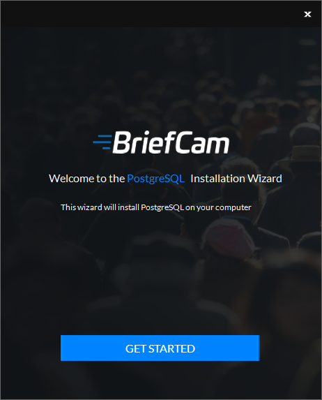

  4. 初期画面で、Get Started(始める)をクリックします。

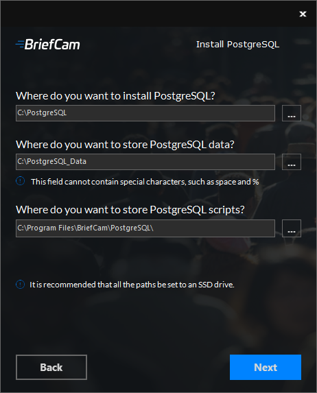

  6. PostgreSQLをインストールするドライブを選択します。
  7. PostgreSQLデータをインストールするドライブを選択します。PostgreSQLデータへのパスには、スペース、~、&などの特殊文字を使用することはできません。
  8. PostgreSQLスクリプトをインストールするドライブを選択します。両方のパスをローカルSSDドライブに設定することをお勧めします。

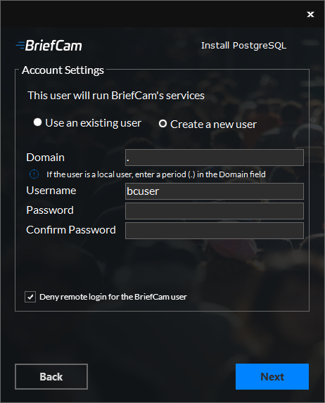

  10. 既存のアカウントを使用するか新しいアカウントを作成するかを選択します。
  11. デフォルトでは、BriefCamUsernameフィールドにbcuserを入力します。そのまま使用するか、変更してください。
  12. パスワードを入力します。パスワードフィールドには特殊文字は入力できませんのでご注意ください。
    パスワードポリシーに準拠したパスワードを使用してください。
    次のコンポーネントのインストールでは、このパスワードを使用するよう求められるため、パスワードを覚えておくことが重要です。BriefCam
    パスワードはさまざまな理由で失敗することがあります。
    • パスワードがオペレーティングシステムまたは組織のパスワードポリシーに一致していません。
    • このダイアログではドメインアカウントを作成できません。新しいドメインアカウントが必要な場合は、関連するIT担当者に連絡してください。
    • ユーザーが無効化、ロック、または制限されている場合。
  13. ユーザーがドメインユーザーの場合は、ドメイン名を入力し、ドメインユーザーがサーバーに対する完全な管理者権限を持っていることを確認します。ユーザーがローカルユーザーの場合は、ピリオド(.)を入力します。
    注記
    ドメイン名とユーザー名では大文字と小文字が区別されます。
  14. 既存のユーザーを使用することを選択した場合は、Validate Existing User(既存のユーザーの検証)をクリックして、ユーザーの資格情報が有効であることを確認します。
  15. 新規ユーザーの場合は、Deny remote login for theBriefCamユーザーのチェックボックスをオンにして、BriefCamユーザーがマシンにリモートでログインできないようにすることができます。チェックボックスがチェックされていない場合、BriefCamユーザーにリモートログインへのアクセスを許可することが可能になります(これは組織のポリシーによります)。
  16. [次へ] をクリックします。

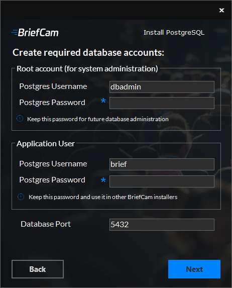

  17. PostgreSQL管理者ユーザーとパスワードを、rootアカウント(システム管理用)とアプリケーションユーザーの両方に定義します。
    これらのフィールドには、英字と整数のみがサポートされています。
  18. データベースのリスニングポートを確認するか、デフォルト以外のポートを使用している場合は新しいポートを選択します。デフォルト以外のものを使用する場合は、他のインストーラでも同じデフォルト以外のポートを使用する必要があります。

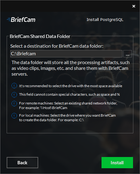

  20. 共有データフォルダーとなるデータドライブを選択します。このフォルダーには、クリップ、マスク、データベースのバックアップ、レンダリングされたシノプシスファイルなど、さまざまな処理アーティファクトが保存されます。
    • で提供されている仕様に基づいて、十分な空き容量のあるドライブを選択してください。BriefCam
    • 既存の共有ネットワーク フォルダーを選択する場合は、ユーザーが共有ネットワーク フォルダーへのアクセス許可を持っていることを確認してください。
    • 選択するドライブのプロパティで、Allow files on this drive to have contents indexed in addition to file properties checkbox (上記の前提条件で説明されているように)のチェックを外していることを確認してください。
    設定により、選択したドライブに共有フォBriefCamルダーが自動的に作成されます。
    マップされたドライブを選択する場合は、最初にドライブをマップしてから、BriefCam Shared Data folder画面から選択するようにしてください。
