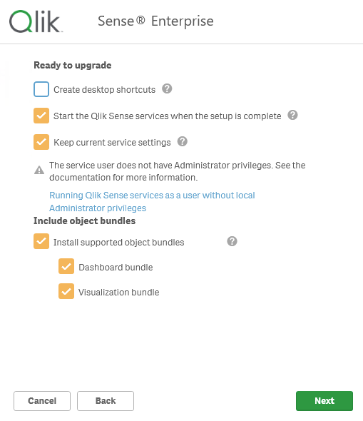

Mantieni selezionate solo le opzioni mostrate di seguito.
Avviare i servizi di Qlik Sense al termine della configurazione
Mantieni le impostazioni correnti del servizio
Installazione di bundle di oggetti supportati
Pacchetto dashboard
Pacchetto di visualizzazione
Non modificare nessun'altra impostazione.
Fare clic su .

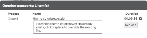

Durante l'importazione
theme-colorbrewer.zip, se richiesto, fate clic su Sostituisci ().

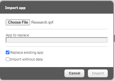

Navigare su App e fare clic su Importa.
Importa Research.qvf.

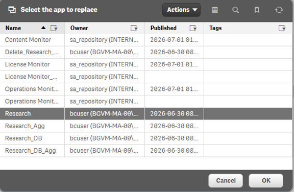

Abilita Sostituzione dell'app esistente.
Selezionare l'applicazione Research esistente e fare clic su OK.
Importa .
Research_Agg.qvfAbilita Sostituzione dell'app esistente .
Selezionare l'applicazione Research esistente e fare clic su .
