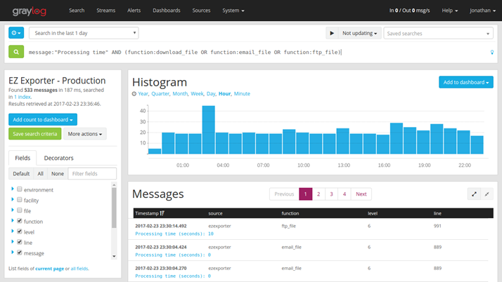

Pour les déploiements à grande échelle, BriefCam recommande d’utiliser la plateforme de gestion des journaux Graylog pour rassembler les différents journaux en un seul endroit afin de faciliter le débogage du système.
Pour déployer un serveur Graylog, vous avez besoin d’un serveur Linux dédié.
Lorsque vous effectuez toutes les étapes ci-dessous, les composants internes suivants, nécessaires au fonctionnement de Graylog, seront installés :
  • MongoDB - Une instance de base de données distincte à cette fin.
  • ElasticSearch - Il s’agit d’une couche intermédiaire par laquelle la base de données et Graylog communiquent.
  • Graylog
En outre, dans le cadre de l’installation, un agent est déployé sur chacun des serveurs BriefCam . L’agent sera responsable de l’envoi des journaux au serveur Graylog.
