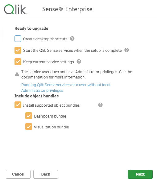

  7. Mantenga seleccionadas solo las opciones que se muestran a continuación.
    • Iniciar los servicios Qlik Sense cuando la configuración se haya completado
    • Mantener los ajustes de servicio actuales
    • Instalar paquetes de objetos compatibles
    • Paquete de panel
    • Paquete de visualización
    No modifique ningún otro ajuste.

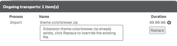

  2. Navegue hasta Extensiones e importe las siguientes extensiones:
    • theme-colorbrewer.zip
    • briefcam-table.zip
    • lastUpdateFooter.zip
  3. Cuando importe theme-colorbrewer.zip, haga clic en Reemplazar si se le pide.

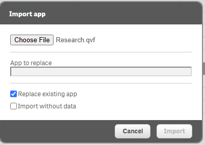

  4. Navegue hasta Aplicaciones y haga clic en Importar.
  5. Importar Research.qvf.
  6. Habilitar o reemplazar la aplicación existente.

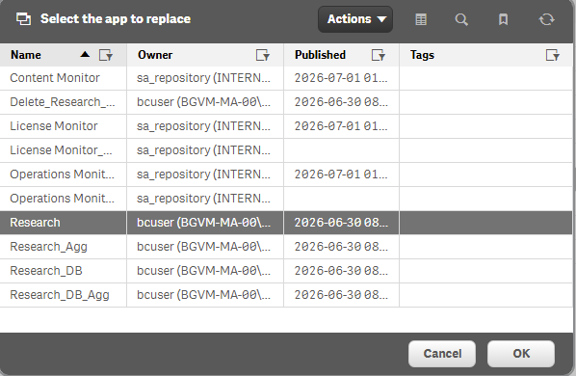

  7. Seleccione la aplicación Research existente y haga clic en Aceptar.
  8. Importar .Research_Agg.qvf
  9. Habilitar Reemplazar la aplicación existente .
  10. Seleccione la aplicación Research existente y haga clic en Aceptar .
