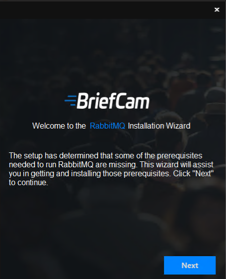

  2. La instalación comprueba los requisitos previos. Si falta algo, aparecerá la siguiente pantalla. Haga clic en Siguiente .

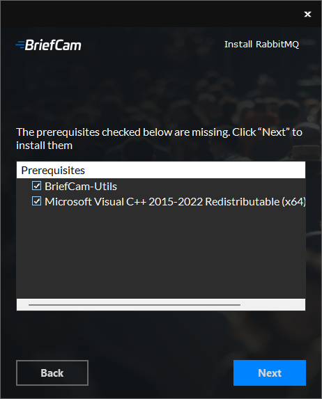

  3. En esta pantalla, los requisitos previos comprobados son los que faltan. Haga clic en Siguiente para instalarlos.

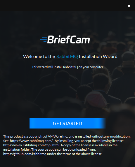

  4. En la pantalla de bienvenida, haga clic en Primeros pasos .

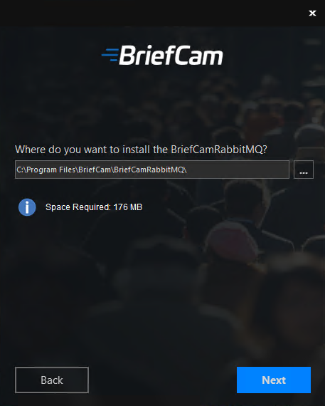

  7. Seleccione la ubicación donde desea instalar RabbitMQ y haga clic en Siguiente .

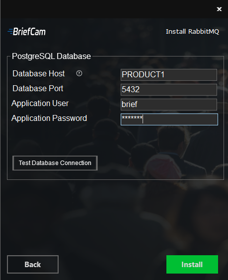

    Se abre la siguiente pantalla.
  8. En el campo Host de Base de Datos , introduzca el nombre de host o la dirección IP de la base de datos PostgreSQL.
  9. En el campo Puerto de Base de Datos , introduzca el puerto de la base de datos PostgreSQL.
  10. Introduzca el usuario y la contraseña de la aplicación. Tenga en cuenta que los caracteres especiales no son compatibles con las contraseñas.
  11. Haga clic en el botón Probar Conexión a Base de Datos .
  12. Haga clic en Instalar.
