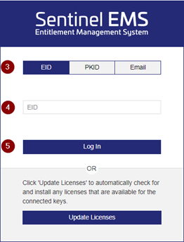

Navegue hasta https://briefcam.prod.sentinelcloud.com/customer/login.
Haga clic en el botón EID.
En el campo EID, introduzca la licencia de BriefCam proporcionada por BriefCam.
Haga clic en el botón Iniciar sesión.

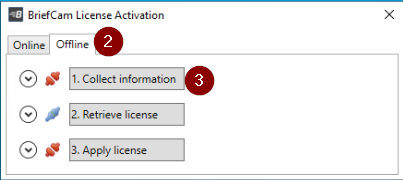

En el servidor de BriefCam , abra la BriefCam Activación de licencia de software. De forma predeterminada, se encuentra en el ordenador de sobremesa.
Si no está en el escritorio, búsquelo en el menú Inicio o puede encontrarlo en la carpeta BriefCam Server.
Haga clic en la pestaña Fuera de línea.
Haga clic en el botón Recopilar información.
Seleccione dónde guardar el archivo C2V en la ventana abierta.

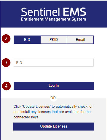

En un ordenador conectado a Internet, visite https://briefcam.prod.sentinelcloud.com/customer/login.

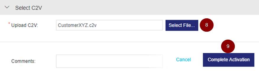

Haga clic en el botón Seleccionar archivo. (También puede arrastrar y soltar el archivo).
Seleccione el archivo C2V que generó anteriormente (consulte Generar un archivo C2V) y haga clic en Activación completa.

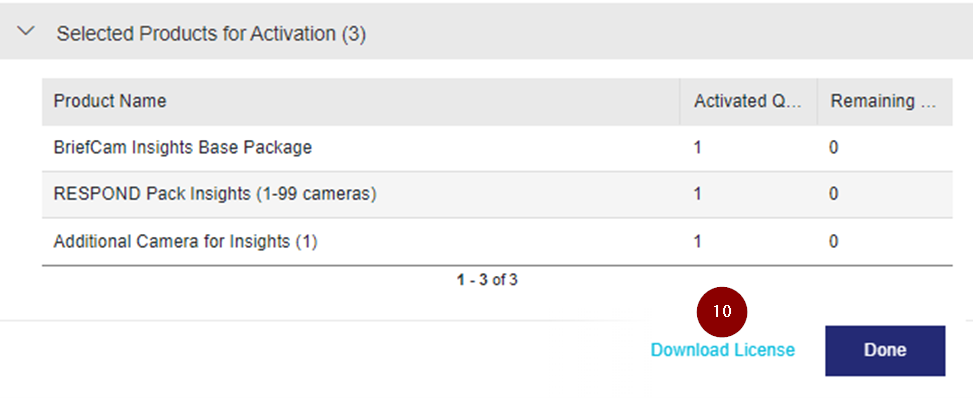

Haga clic en Descargar licencia.

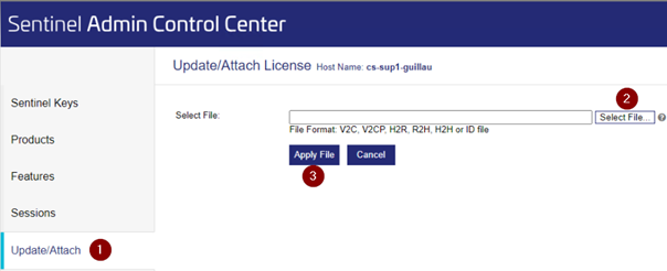

En el servidor de BriefCam , abra un navegador y vaya a http://localhost:1947/_int_/devices.html.
Haga clic en Actualizar/Adjuntar.
Haga clic en Seleccionar archivo.
Seleccione el archivo V2CP y haga clic en Aplicar archivo.
