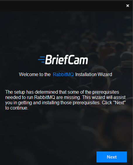

  2. Bei der Installation werden die Voraussetzungen geprüft. Wenn etwas fehlt, wird der folgende Bildschirm angezeigt. Klicken Sie auf Weiter .

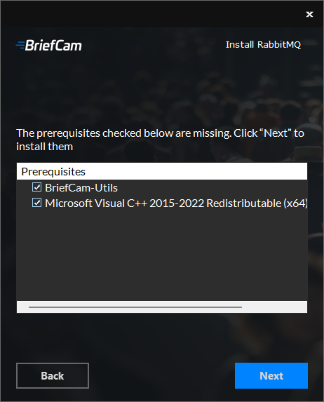

  3. In diesem Bildschirm sind die fehlenden Voraussetzungen markiert. Klicken Sie auf Weiter , um sie zu installieren.

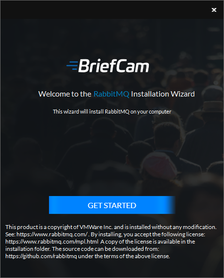

  4. Klicken Sie auf dem Willkommensbildschirm auf Get Started.

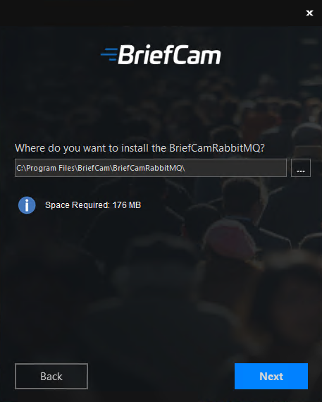

  7. Wählen Sie den Ort, an dem Sie RabbitMQ installieren möchten, und klicken Sie auf Weiter .

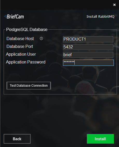

    Folgendes Fenster öffnet sich.
  8. Im Feld Datenbank-Host geben Sie den Hostnamen oder die IP-Adresse der PostgreSQL-Datenbank ein.
  9. Im Feld Datenbank Port geben Sie den Port der PostgreSQL Datenbank ein.
  10. Geben Sie den Anwendungsbenutzer und das Passwort ein. Beachten Sie, dass Apostrophe für Passwörter nicht unterstützt werden.
  11. Klicken Sie auf die Schaltfläche Datenbankverbindung testen.
  12. Klicken Sie auf Installieren.
  13. Wenn die Installation abgeschlossen ist, klicken Sie auf Fertig stellen.
