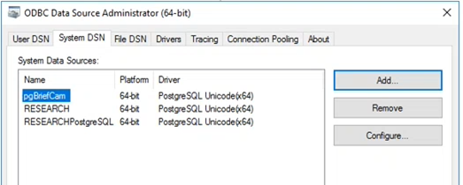

  3. Уверете се, че е инсталиран драйвер за PostgreSQL Unicode (x64). Това ще ви е необходимо, за да създадете двете ODBC връзки в следващата стъпка.

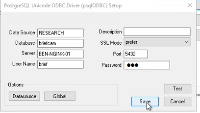

  4. Добавяне на две ODBC връзки – RESEARCHи …RESEARCHPostgreSQL
    1. За RESEARCHODBC връзката нанесете базата данни на сървъра за бази BriefCamданни.

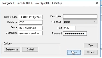

    2. За RESEARCHPostgreSQLODBC връзката нанесете базата данни на сървъра за бази данни на RESEARCH.
      *Порт 4432 трябва да бъде отворен входящо на 1-вата машина на RESEARCH, така че втората машина на RESEARCH да има достъп до базата си данни Postgres.

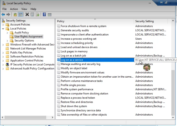

  6. Уверете се, че потребителят на сервизния акаунт, създаден в стъпката по-горе, е включен в правилата за влизане като локална услуга :

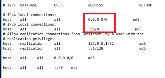

  11. Редактирайте pg_hba.confфайла, за да разрешите нелокални връзки:

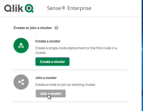

  14. Стартирайте инсталиращата програма на Qlik като администратор.

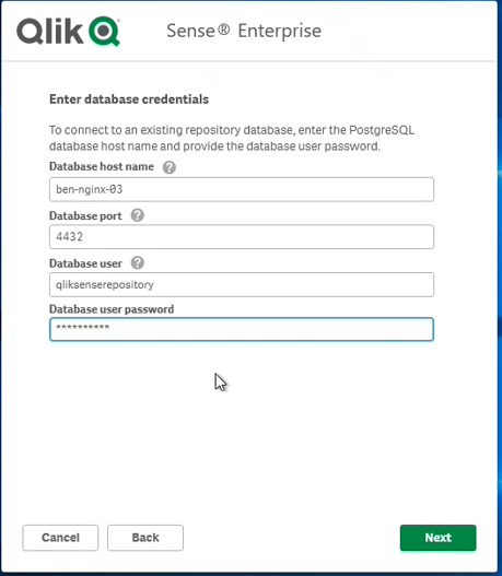

  15. Щракнете върху бутона Присъединяване към клъстер .
  16. Попълнете базата данни (идентификационни данни на съществуващия Qlik сървър):

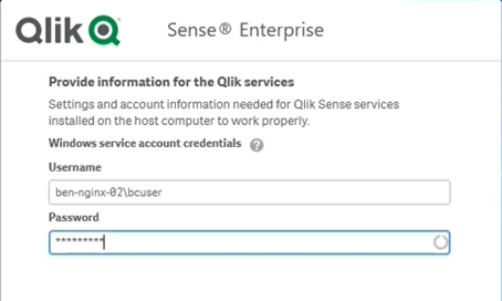

  17. Попълнете идентификационните данни на потребителя на сервизния акаунт (дефинираните в новия сървър):

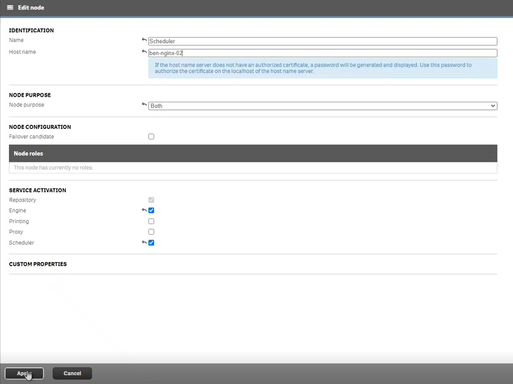

  21. Щракнете върху Plus icon.pngСъздаване на ново в лентата с действия.
  22. Попълнете параметрите, както е показано на изображението по-долу, с полето Име на хост, зададено като име на хост на новоинсталирания Qlik Server.
  23. Кликнете върху Приложи и изчакайте няколко секунди.

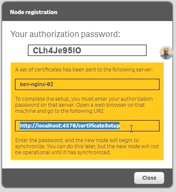

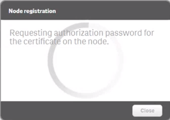

  25. Щракнете върху Приложи отново. Изчакайте, докато получите парола за ауторизация и URL адрес. Свързването става през порт 4444.

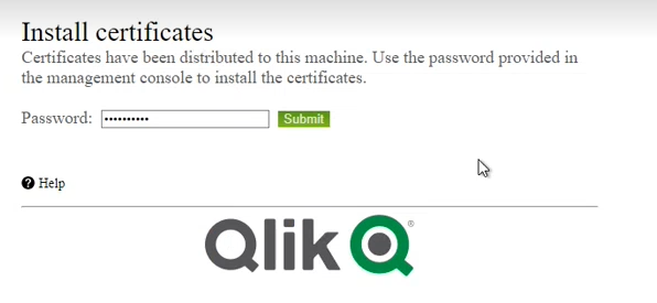

  26. Отидете в новия сървър на Qlik, отворете URL адреса от предишната стъпка: http://localhost:4570/certificateSetup и въведете паролата от предишната стъпка:

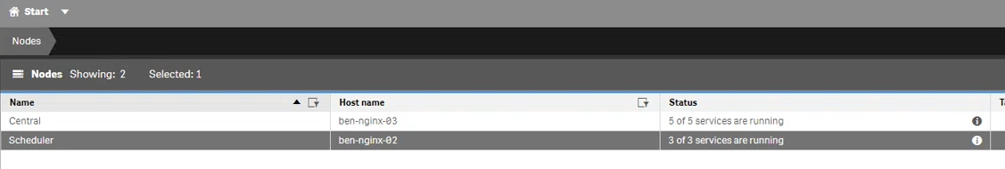

  28. Уверете се, че получавате следния резултат на екрана " Възли на QMC":
    Това означава, че вече има два сървъра на Qlik (multi-node) – Central и Scheduler.

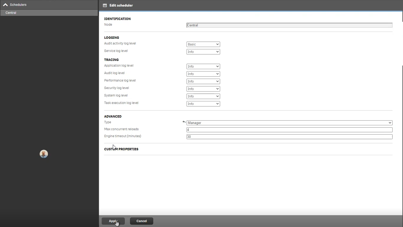

  29. В раздела за планиране на QMC редактирайте централния възел и задайте полето Type на Manager :

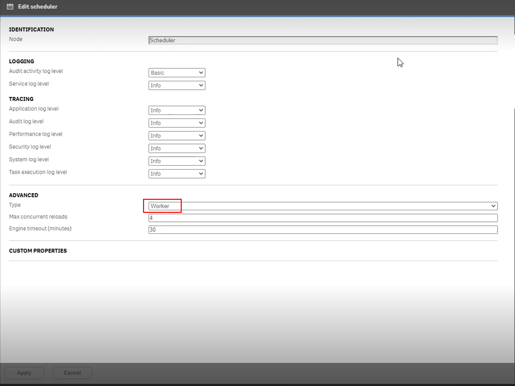

  30. В раздела за планиране на QMC редактирайте възела на планировчика и задайте полето Type на Работник :

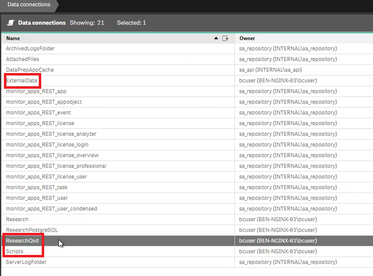

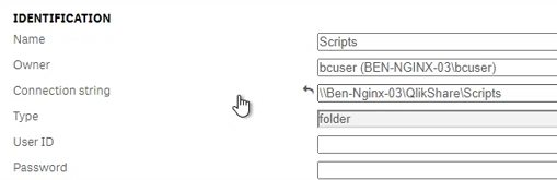

  31. В екрана за връзки с данни на QMC редактирайте следните три връзки:
  32. За всяка от трите връзки в полето " Свързване на низове" вместо локалния път (като например c drive:), го променете, за да работи с мрежовия път – името на хоста, където съществува QlikShare папката (сървъра, на който първоначално е инсталиран RESEARCH):

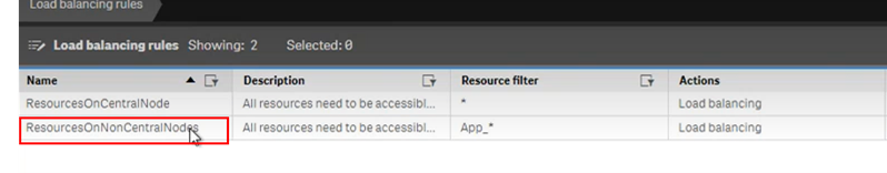

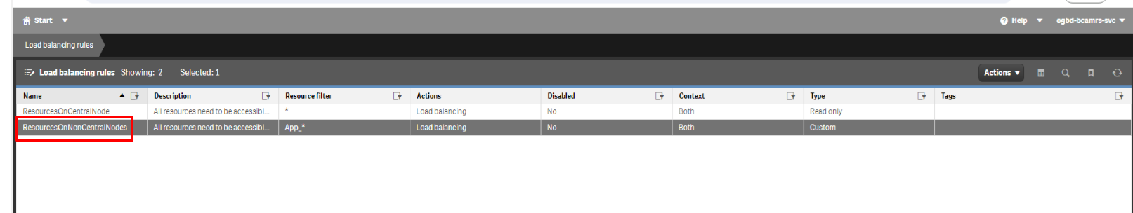

  34. В QMC (централен възел) отидете на раздела за правила за балансиране на натоварването .
  35. Кликнете два пъти върху ResourcesOnNonCentralNodes .

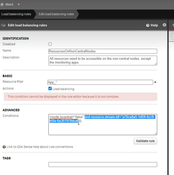

  36. Премахване на маркираната секция, показана на изображението по-долу.

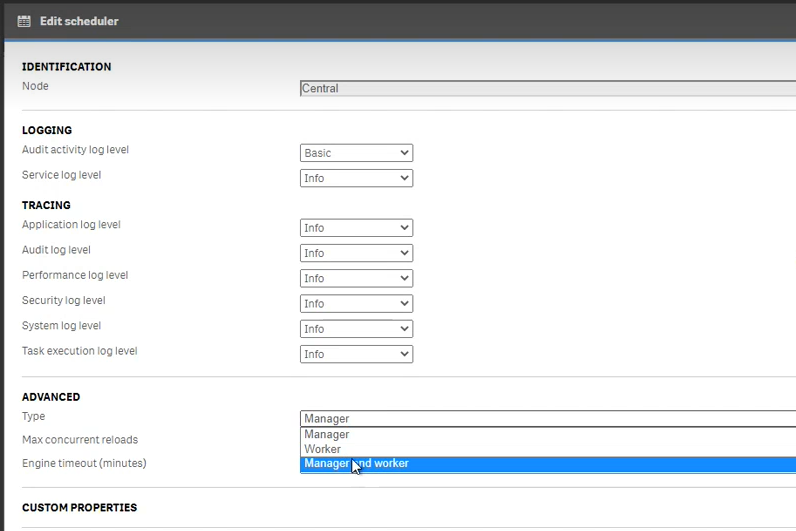

Принуждаване на ръчно преместване при отказ между графика и централния възел
За да принудите ръчно превключване между възела на планировчика и централния възел, изпълнете следните стъпки:

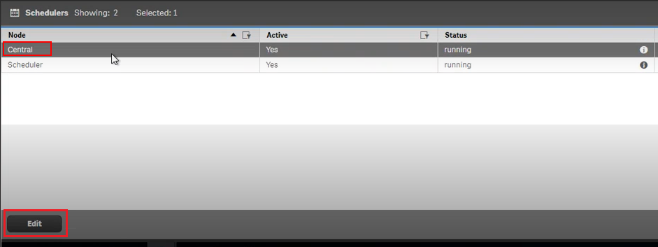

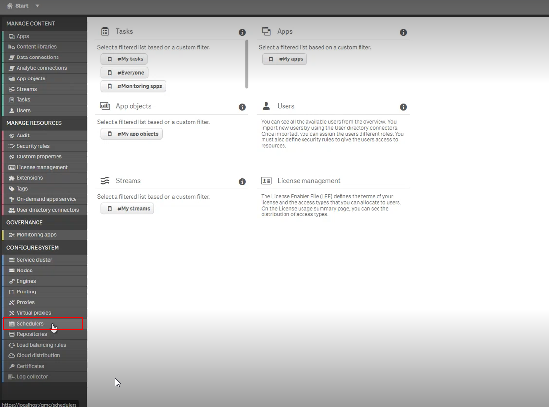

  1. В QMC (централен сървър) изберете менюто Планиращи програми .
  2. Изберете Централен график и щракнете върху бутона Редактиране .
  3. В полето Разширени раздел Type изберете Мениджър и работник . Централният възел ще се върне към първоначалното си състояние (самостоятелен сървър). Възелът на графика ще спре да функционира като член на клъстера (и в крайна сметка няма да се използва).

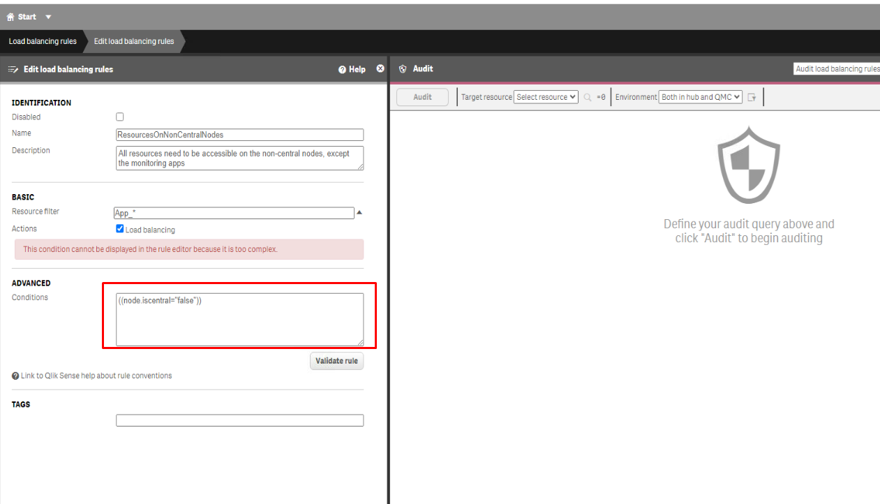

Редактиране на ресурсите за балансиране на натоварването на нецентралните възли
  1. От началната страница на QMC отворете " Правила за балансиране на натоварването" .
  2. Изберете правилото ResourcesOnNonCentralNode и щракнете върху Редактиране .
  3. В раздела "Разширени " редактирайте условието по следния начин: ((node.iscentral="false"))
  4. Щракнете върху Приложи.

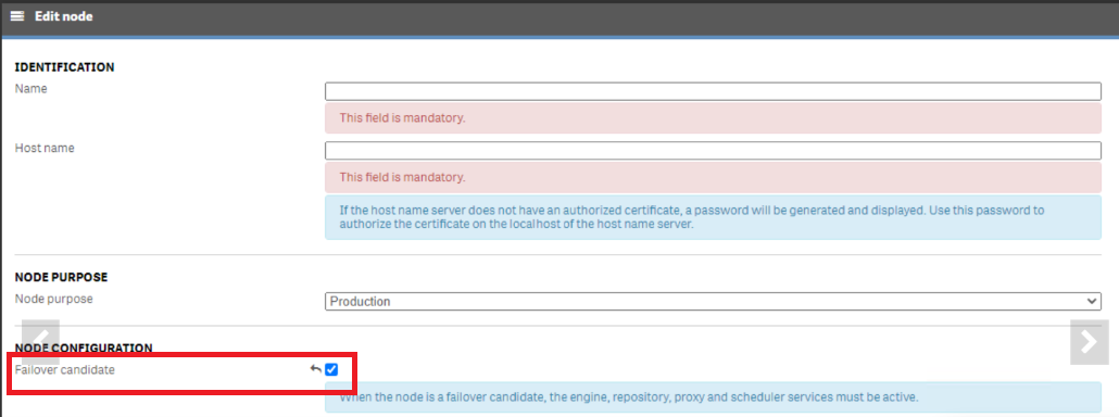

Преместване на централен възел (по избор)
За да избегнете една единствена точка на повреда в многовъзлов сайт, когато добавяте нов възел към вашата инсталация, можете да му зададете ролята на кандидат за преместване при отказ. Това означава, че всеки сървър или възел във вашия сайт на RESEARCH може да изпълнява същата роля като централния възел. Ролята на централния възел вече може да бъде заменена, например ако централният възел е бил офлайн повече от 10 минути.
Ако искате да направите резервно копие на централния възел:
  1. Дефинира допълнителен централен сървър (нов централен възел със същите спецификации като оригиналния възел).
  2. В QMC (на допълнителния централен възел) изберете менюто Възли и го дефинирайте като кандидат за преместване при отказ .
След като конфигурирате възел да стане кандидат за преместване при отказ, всеки възел в сайта ви редовно ще проверява първичния възел (Централен възел), за да се увери, че Централният възел е активен. Ако няма комуникация между основния възел и другите възли в сайта след 10 минути, тогава основният възел ще бъде заменен със следващия наличен възел. Ако повече от един възел е зададен като кандидат за преместване при отказ, всеки възел ще се състезава, за да получи заключване на поле от база данни и победителят ще стане Централен възел. В QMC има допълнително поле, за да се покаже кой възел в момента е централният възел.
