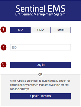

  1. 開啟系BriefCam統上的瀏覽器(連接至網際網路)。
  2. 導覽至https://briefcam.prod.sentinelcloud.com/customer/login。
  3. 單擊EID按鈕。
  4. 在EID字段中,輸入由提供的許可BriefCam證。BriefCam
  5. 單擊“登錄”按鈕。

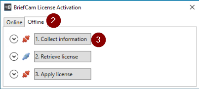

在伺服BriefCam器上,開啟BriefCam授權啟動工具。默認情況下,它位於桌面上。
如果它不在桌面上,請在“開始”菜單中搜索它,也可以在“服務器”文件夾中BriefCam找到它。
  1. 單擊“Offline(脫機)”選項卡。
  2. 單擊“收集信息”按鈕。

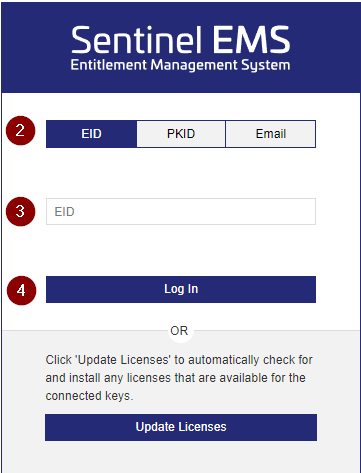

  1. 在連接互聯網的機器上,轉到https://briefcam.prod.sentinelcloud.com/customer/login。
  2. 單擊EID按鈕。
  3. 在EID字段中,輸入由提供的許可BriefCam證。BriefCam
  4. 單擊“登錄”按鈕。

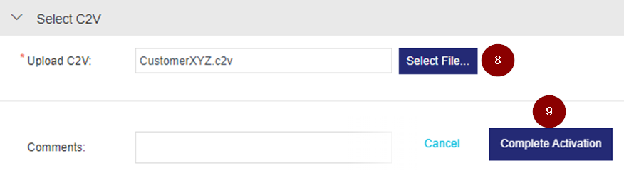

  8. 單擊“Select File(選擇文件)”按鈕。(您也可以拖放檔案。)
  9. 選擇您之前生成的C2V文件(請參閱生成C2V文件)並單擊“完成激活”。

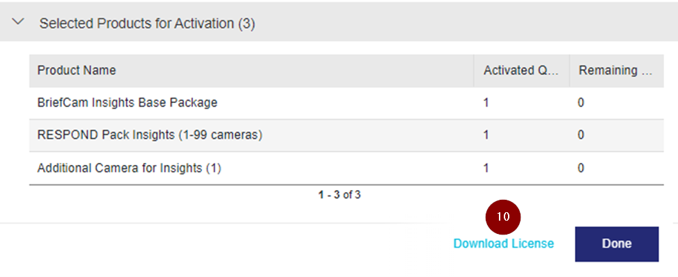

  10. 單擊“Download License(下載許可證)”。

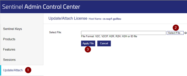

正在應用V2CP文件
您現在要套用V2CP檔案。請注意,副檔名為..V2CP
在BriefCam伺服器上,開啟瀏覽器並前往http://localhost:1947/_int_/devices.html。
  1. 單擊“更新/附加”。
  2. 單擊“Select File(選擇文件)”。
  3. 選擇V2CP文件並單擊應用文件。
  4. 重新啟動IIS。
