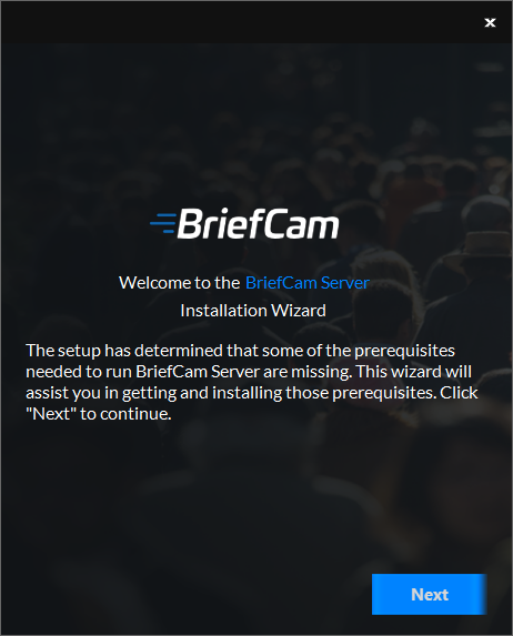

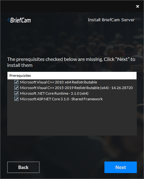

  2. 安裝將檢查必要條件。如果缺少任何內容,將顯示以下屏幕。按一下“下一步”。
  3. 在此畫面中,已檢查的先決條件是遺失的先決條件。按一下“下一步”進行安裝。

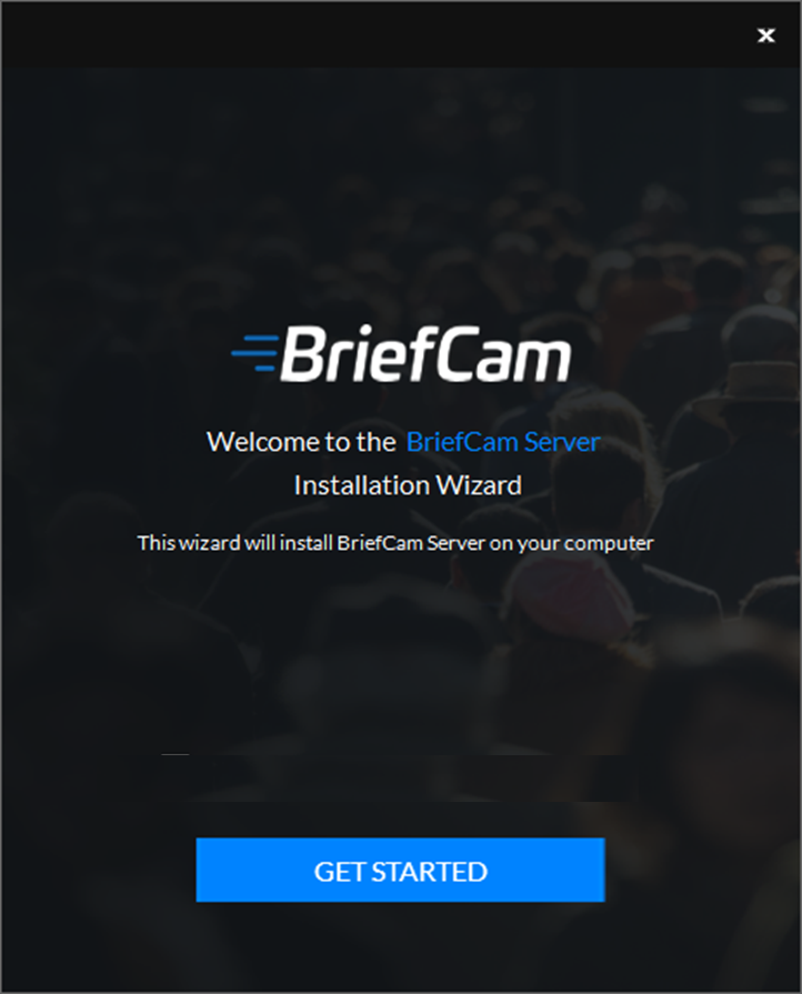

  4. 單擊“開始”。

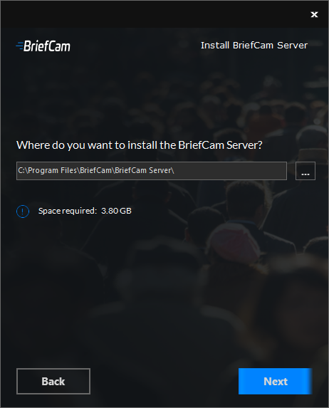

  6. 選擇您要安裝伺服器的BriefCam位置,然後按一下“下一步”。
    將出現以下屏幕。

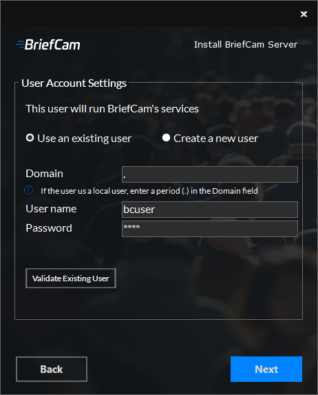

  7. 選取是使用現有帳戶還是建立新帳戶。
  8. 輸入使用者名稱和密碼。使用者必須擁有本機電腦的管理員權限。請注意,“密碼”欄位不支援特殊字元。
  9. 如果使用者是網域使用者,請輸入網域名稱。如果使用者是本機使用者,請輸入期間(.)。
    注意
    網域名稱和使用者名稱有大小寫之分。
  10. 如果選擇使用現有用戶,可以單擊“驗證現有用戶”以檢查用戶憑據是否有效。
  11. 對於新用戶,您可以選中“拒絕BriefCam用戶遠程登錄”複選框,以防止BriefCam用戶遠程登錄計算機。如果未選中此複選框,則可能授予BriefCam用戶遠程登錄的權限(取決於貴組織的策略)。

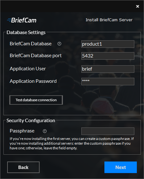

  13. 在“資料庫設定”區段中:
    1. 在BriefCam服務器字段中,輸入PostgreSQL數據庫的主機名或IP地址。
    2. “BriefCam數據庫”端口字段將自動填充5432。這需要與安裝PostgreSQL時使用的端口相同。
    3. 在應用程序用戶和應用程序密碼字段中,確保使用您在PostgreSQL安裝程序中定義的相同應用程序用戶和密碼。請注意,密碼不支援特殊字元。
    4. 單擊“測試數據庫連接”按鈕。
  14. 在“密碼”欄位中,您可以選擇在安裝第一個伺服器時建立密碼,並在所有安裝程式中使用相同的密碼。密碼可包含5-20個字元。如果要安裝其他伺服器,請使用安裝第一個伺服器時建立的相同密碼。如果您未使用第一部伺服器建立密碼,請保持欄位為空。
  15. 按一下下一步。

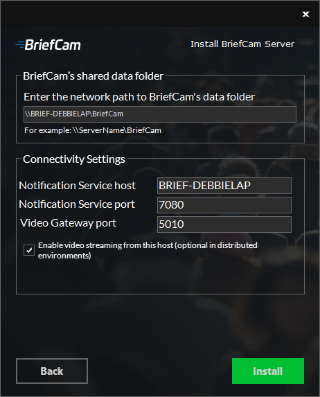

  16. 在BriefCam的共享數據文件夾字段中,選擇存儲視頻文件和處理工件的位置。在一體化安裝中,自動生成的值是正確的。對於分佈式安裝,請將其設置為Postgres安裝期間創建的BriefCam數據共享文件夾。
  17. 設定連線設定。
  18. 如果您想要在安裝該服務器的計算機上啟用Video Streaming Gateway服務,請選中“啟用來自此主機的視頻流”複選BriefCam框。
    • 如果您在一台計算機上安裝所有組件(一體化安裝),則需要選中此複選框。
    • 如果您正在安裝分佈式環境,Video Streaming Gateway服務應該只在一台服務器上運行-這意味著您需要提前決定哪台機器應該運行此服務。
  19. 按一下安裝。
  20. 安裝完成後單擊“Finish(完成)”。
