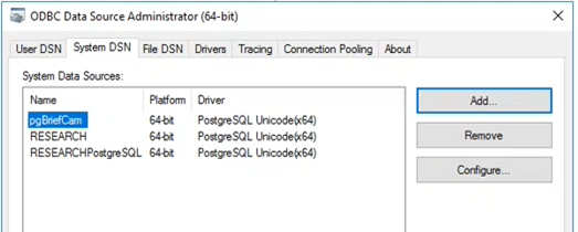

  3. 確保安裝了PostgreSQL Unicode (x64)驅動程序。在下一步中,您將需要它來創建兩個ODBC連接。

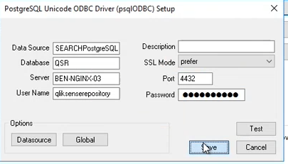

  4. 新增兩個ODBC連線–RESEARCH和.RESEARCHPostgreSQL

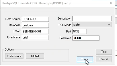

    1. 對於RESEARCHODBC連接,將數據庫映射到數據BriefCam庫服務器。
    2. 對於RESEARCHPostgreSQLODBC連接,將數據庫映射到RESEARCH數據庫服務器。

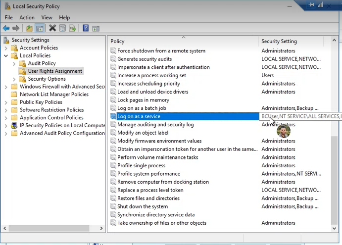

  6. 確保在上述步驟中創建的服務帳戶用戶包含在“登錄為服務”本地策略中:

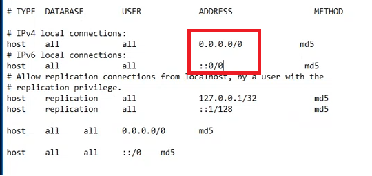

  11. 編輯此pg_hba.conf檔案以允許非本機連線:

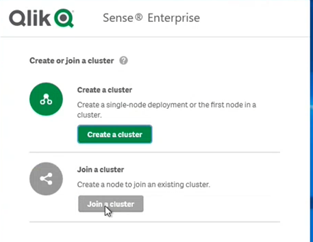

  14. 以管理員身份運行Qlik安裝程序。
  15. 單擊“加入群集”按鈕。

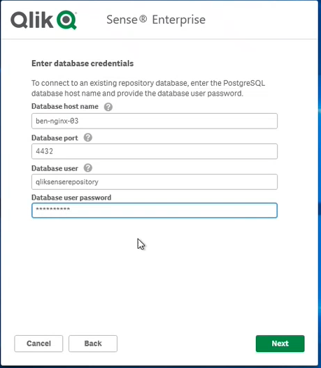

  16. 填寫(現有Qlik服務器的)數據庫憑據:

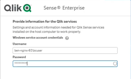

  17. 填入服務帳戶使用者認證(在新伺服器中定義的認證):

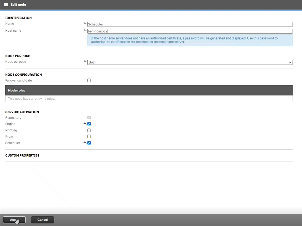

  22. 將“主機名”字段設置為新安裝的Qlik服務器的主機名,填充如下圖所示的參數。

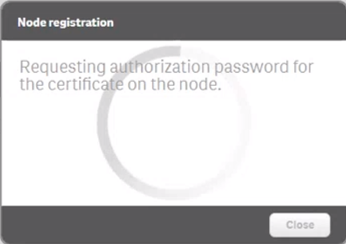

  23. 單擊“應用”並等待幾秒鐘。
  24. 如果服務器無法訪問遠程主機,您將看到以下“節點註冊”消息。

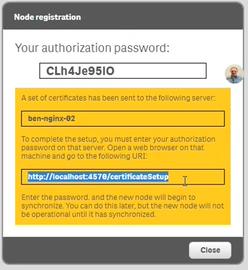

  25. 再按一下“套用”。請稍候,直到您獲得授權密碼和URL。連接通過端口4444完成。

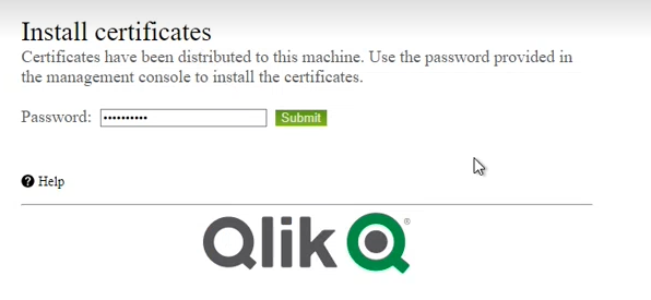

  26. 轉到新的Qlik服務器,打開上一步中的URL:http://localhost:4570/certificateSetup並輸入上一步中的密碼:

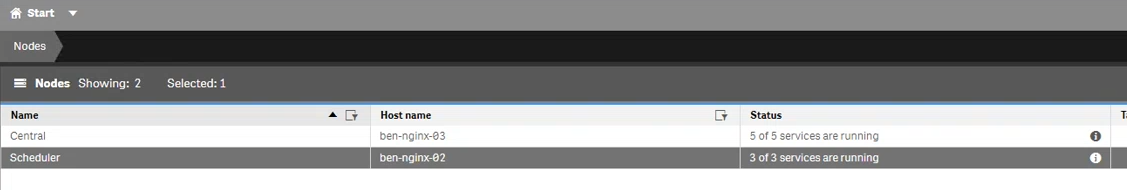

  28. 確保在QMC的節點屏幕上獲得以下結果:
    這意味著現在有兩個Qlik服務器(多節點) – Central和Scheduler。

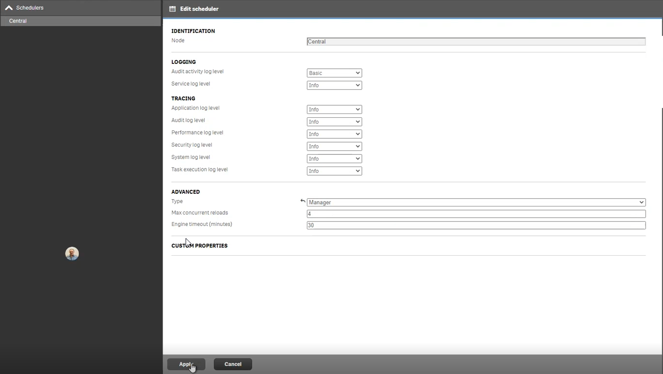

  29. 在QMC的調度程序部分,編輯中央節點並將類型字段設置為Manager:

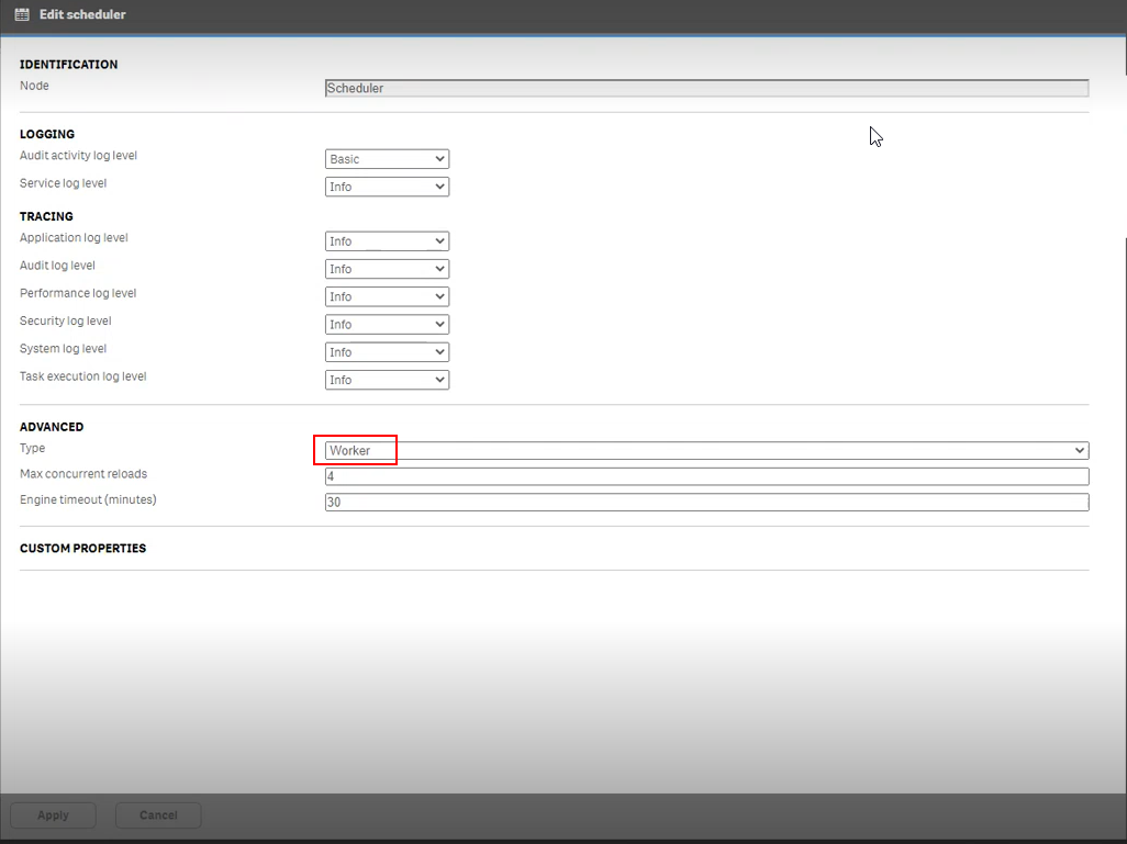

  30. 在QMC的調度程序部分,編輯調度程序節點並將類型字段設置為工作人員:

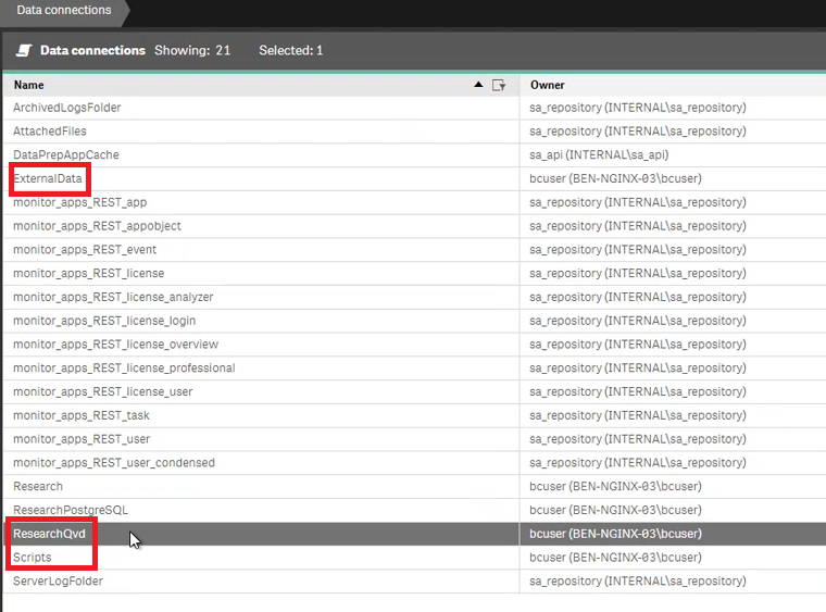

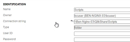

  31. 在QMC的數據連接屏幕中,編輯以下三個連接:
  32. 對於三個連接中的每個,在“連接字符串”字段中,而不是本地路徑(如驅動器c:),將其更改為使用網絡路徑– QlikShare文件夾所在的主機名(最初安裝RESEARCH的服務器):

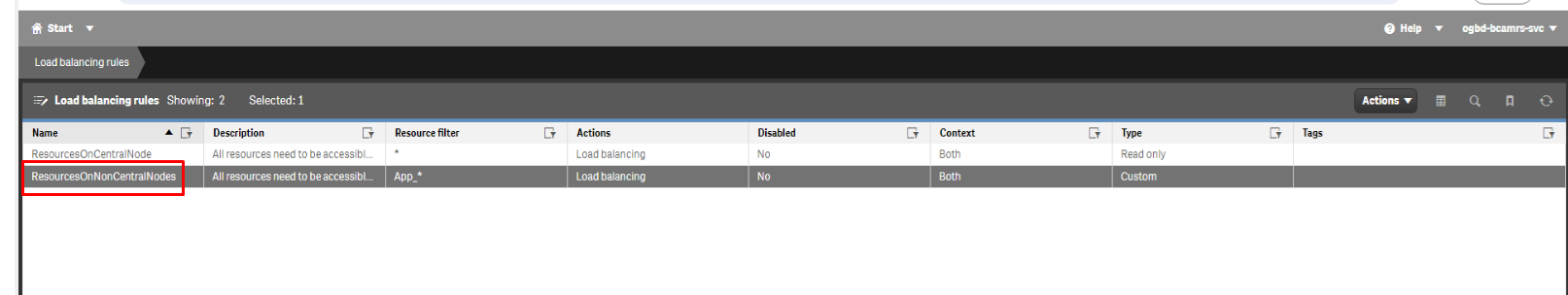

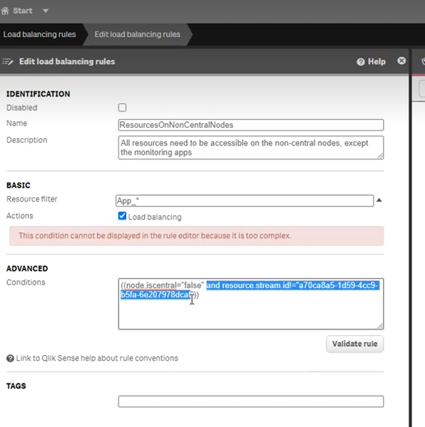

  34. 在QMC(中央節點)中,導航到負載平衡規則部分。
  35. 雙擊ResourcesOnNonCentralNode。
  36. 移除下方影像中顯示的標記區段。

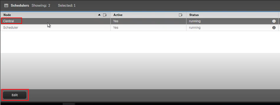

要在Scheduler節點和Central節點之間強制執行手動故障切換,請執行以下步驟:

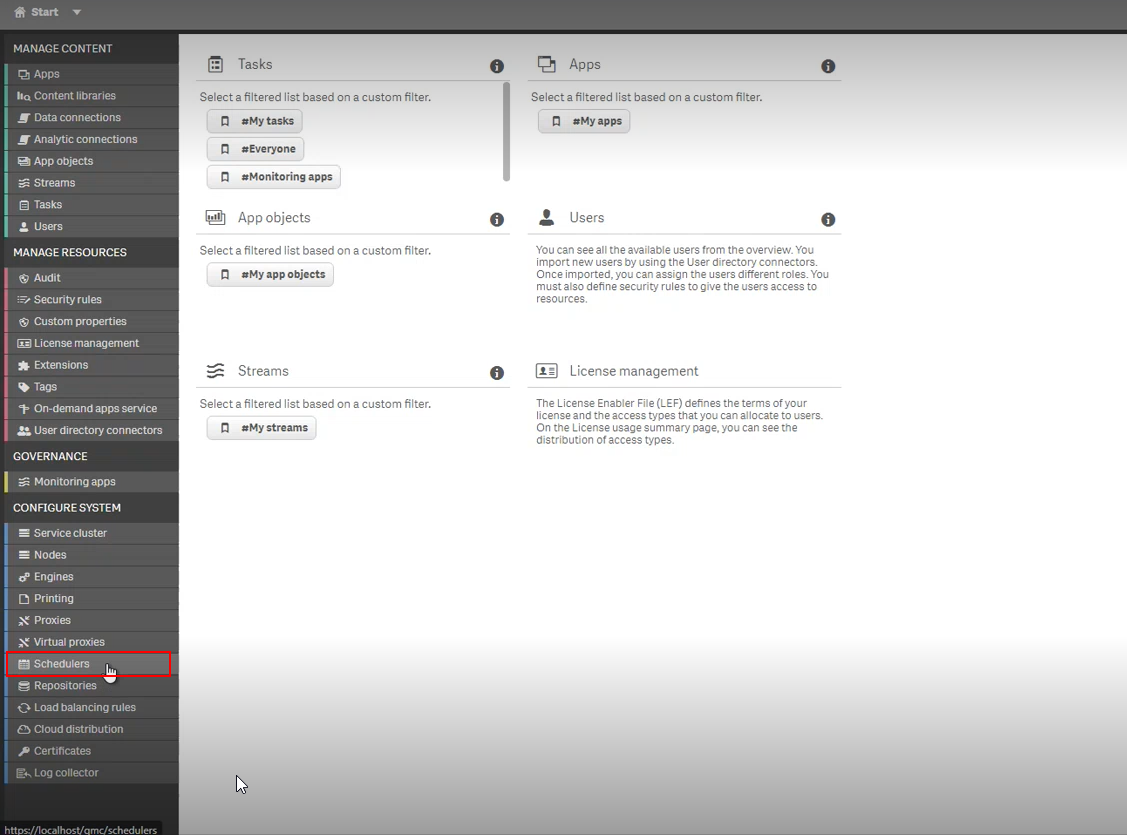

  1. 在QMC(中央服務器)中,選擇調度程序菜單。

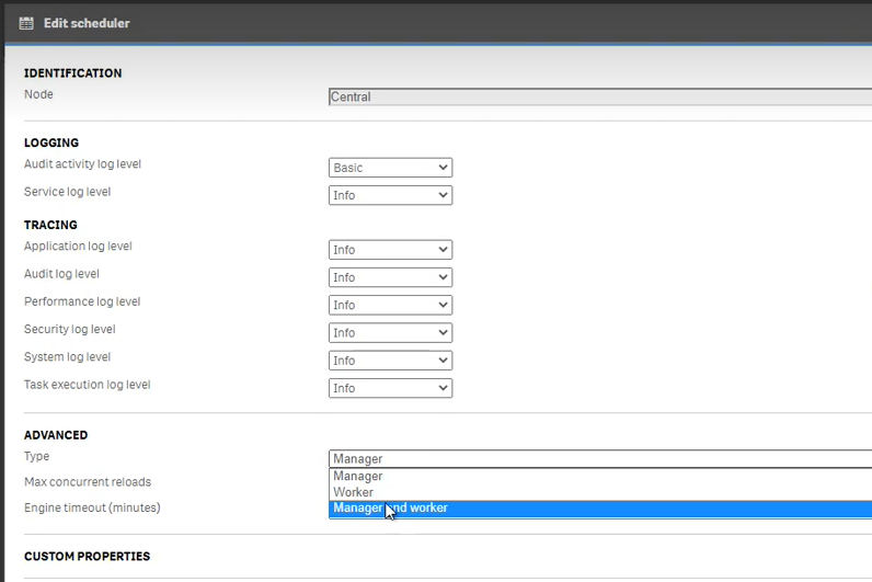

  2. 選擇中央調度程序並單擊編輯按鈕。
  3. 在“高級”部分的“類型”字段中,選擇“經理和員工”。中央節點將恢復其初始狀態(獨立服務器)。 計劃程序節點將停止作為群集成員運行(並且最終不會被使用)。

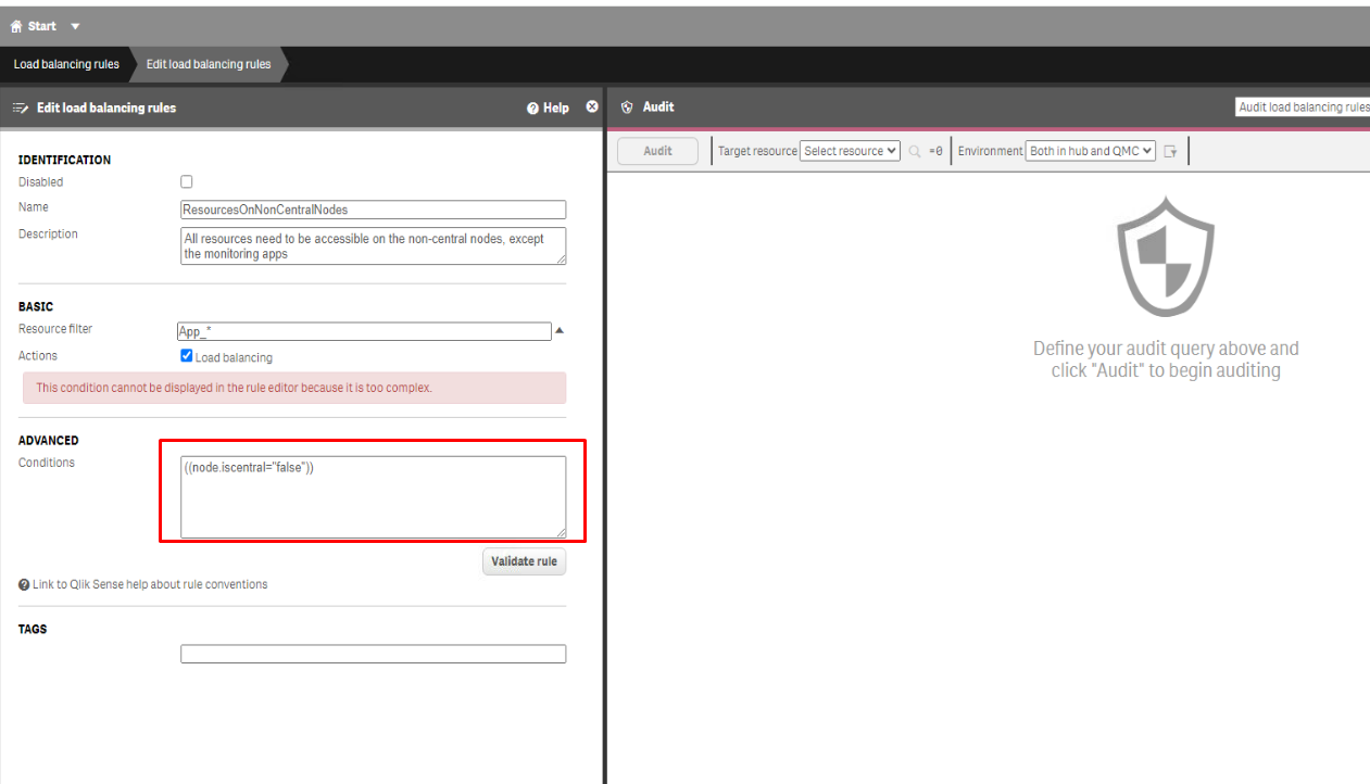

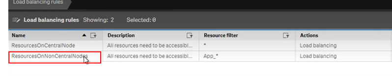

編輯非中央節點上的負載平衡規則資源
  1. 從QMC起始頁開啟負載平衡規則。
  2. 選擇ResourcesOnNonCentralNode規則並單擊編輯。
  3. 在“高級”部分中,將條件編輯為以下內容: ((node.iscentral="false"))
  4. 按一下“套用”。
  5. 驗證此更改後,所有QMC任務(包括許可證和操作任務)是否都在正常運行。

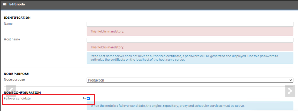

中央節點容錯移轉(選用)
為了避免在多節點站點中出現單點故障,當您將新節點添加到部署中時,可以為其分配故障切換候選節點的角色。這意味著RESEARCH站點中的任何服務器或節點都可以執行與中央節點相同的角色。現在可以交換中心節點的角色,例如,如果中心節點已脫機超過10分鐘。
如果要備份中央節點:
  1. 定義額外的中央服務器(與原始節點規格相同的新的中央節點)。
  2. 在QMC(其他中央節點的)中,選擇“節點”菜單並將其定義為故障轉移候選節點。
將節點配置為候選故障轉移後,站點中的每個節點將定期檢查主節點(中央節點),以驗證中央節點是否處於活動狀態。如果10分鐘後主節點與站點中的其他節點之間沒有通信,則主節點將被下一個可用節點替換。如果將多個節點設置為故障轉移候選節點,則每個節點都將爭奪對數據庫字段的鎖定,獲勝者將成為中心節點。QMC中還有一個字段,用於顯示當前哪個節點是中心節點。
