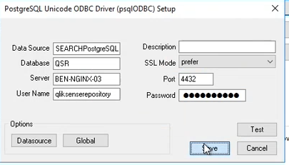

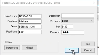

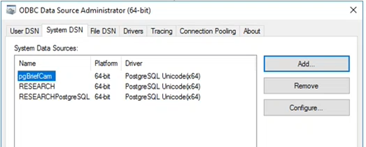

确保安装了PostgreSQL Unicode (x64)驱动程序。您需要在下一步中创建两个ODBC连接。
添加两个ODBC连接–
RESEARCHand 。RESEARCHPostgreSQL
对于
RESEARCHODBC连接,将数据库映射到数据BriefCam库服务器。
对于
RESEARCHPostgreSQLODBC连接,将数据库映射到RESEARCH数据库服务器。

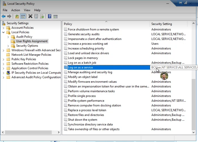

创建服务帐户用户(默认情况下,BCUser是运行Qlik服务的用户)。 在“计算机管理”中,检查用户是否在“管理员”组中。
确保在上述步骤中创建的服务帐户用户包含在“以服务登录”本地策略中:

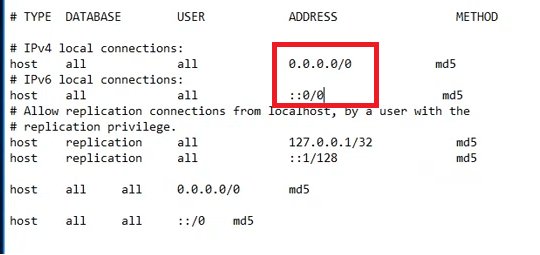

编辑文
pg_hba.conf件以允许非本地连接:
编辑该
postgresql.conf文件以接受来自所有地址的更多连接:

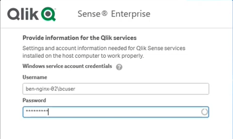

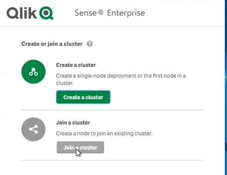

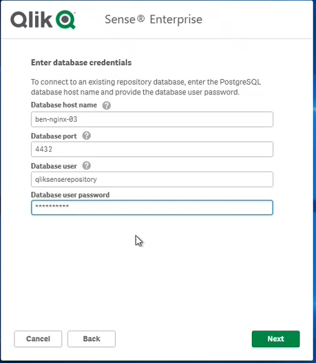

以管理员身份运行Qlik安装程序。
单击“加入群集”按钮。
填写现有Qlik服务器的数据库凭据:
填写服务帐户用户凭据(在新服务器中定义的凭据):

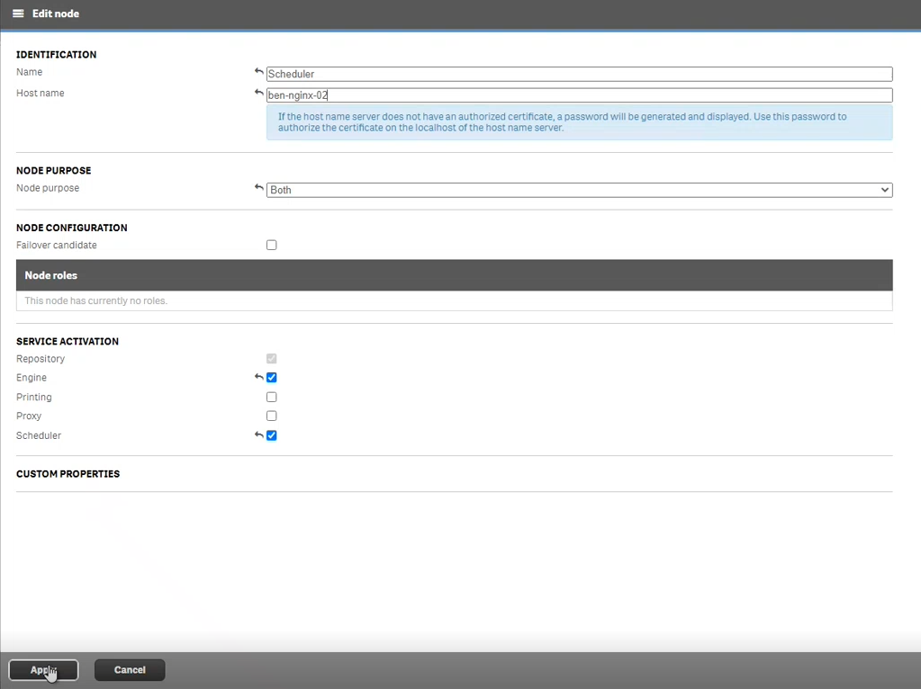

转到现有的Qlik服务器并打开QMC (
https://localhost/qmc)。选择节点。
单击操
作栏中的“新建”。将主机名字段设置为新安装的Qlik服务器的主机名,填写下图所示的参数。
单击“应用”并等待几秒钟。

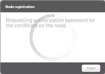

如果服务器无法访问远程主机,您将看到以下“节点注册”消息。
检查“中心”节点与“计划程序”节点之间的连接。
使用Ping验证以确保两个节点上都禁用了IPV6和防火墙。

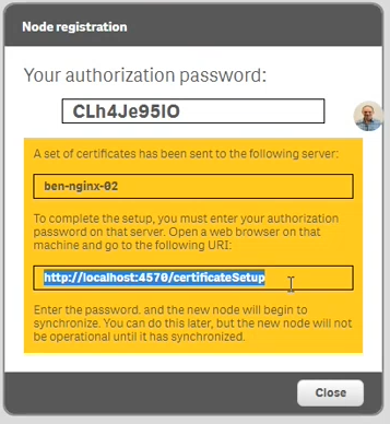

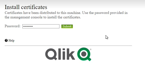

再次单击“应用”。请等待,直至您获得授权密码和URL。连接通过端口4444完成。
转到新的Qlik服务器,打开上一步骤的URL:http://localhost:4570/certificateSetup并输入上一步骤的密码:

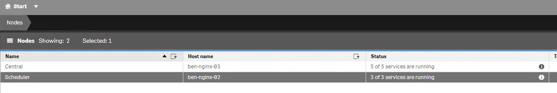

确保您在QMC的节点屏幕上得到以下结果:
这意味着现在有两个Qlik服务器(多节点)– Central和Scheduler。

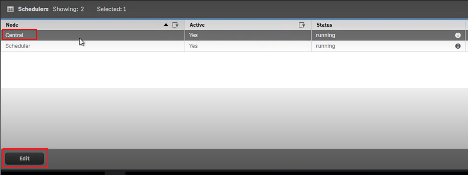

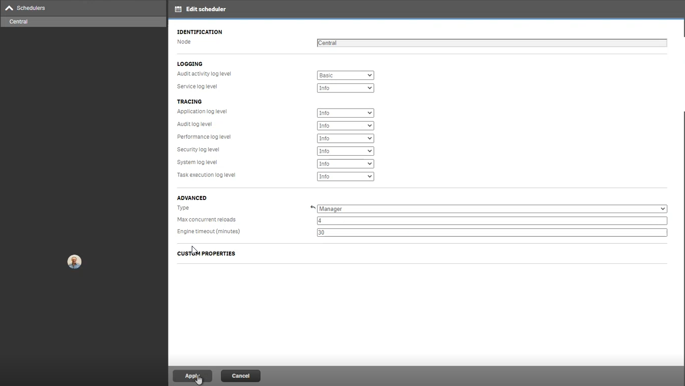

在QMC的调度程序部分中,编辑中央节点并将类型字段设置为Manager:

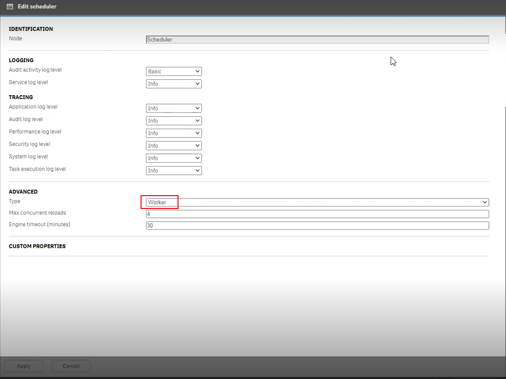

在QMC的“计划程序”部分中,编辑“计划程序”节点并将“类型”字段设置为“工作人员”:

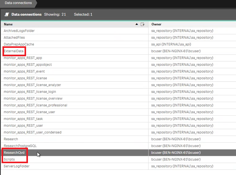

在QMC的数据连接屏幕中,编辑以下三个连接:

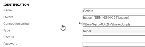

对于这三个连接中的每一个,在连接字符串字段中,将其更改为使用网络路径(QlikShare文件夹所在的主机名(最初安装RESEARCH的服务器),而不是本地路径(如驱动器c:):

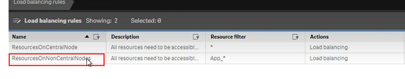

research_db和Research应用都已成功运行。在QMC(中央节点)中,导航到负载平衡规则部分。

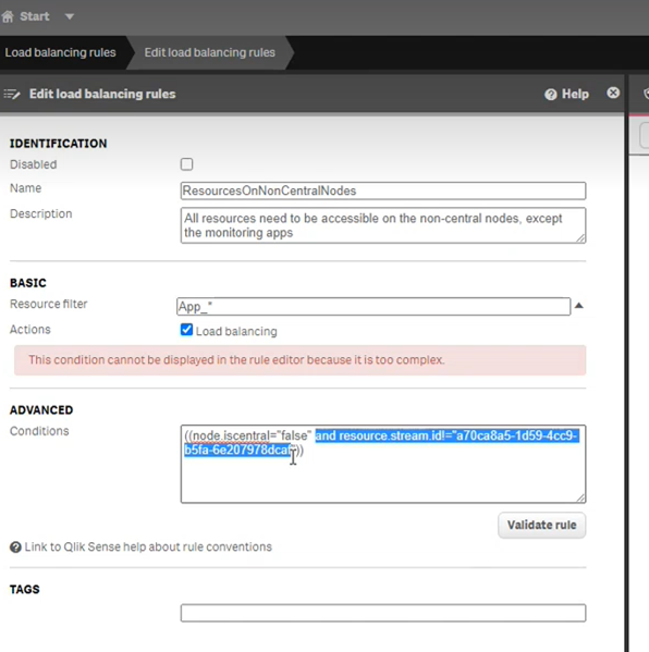

双击ResourcesOnNonCentralNodes。
移除下图中所示的标记部分。

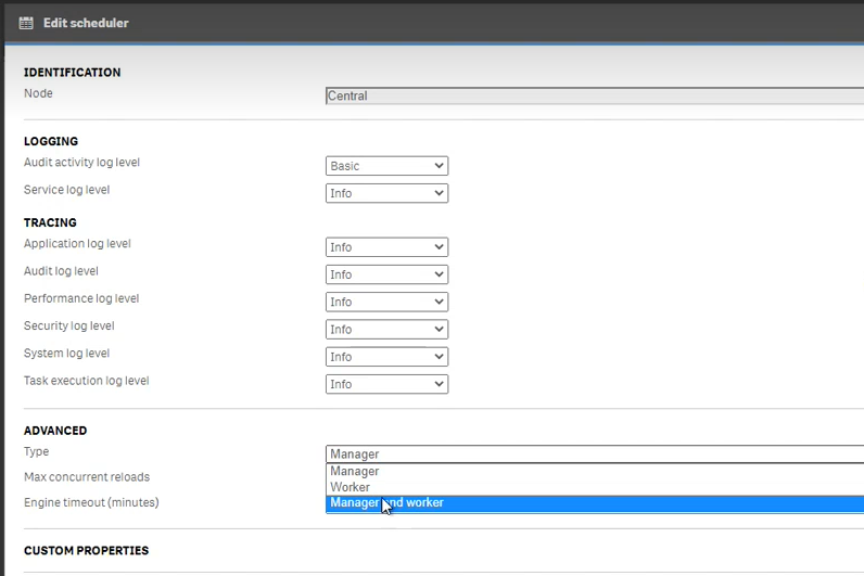

在计划程序和中央节点之间强制执行手动故障转移
要在“计划程序”节点和“中心”节点之间强制执行手动故障转移,请执行以下步骤:

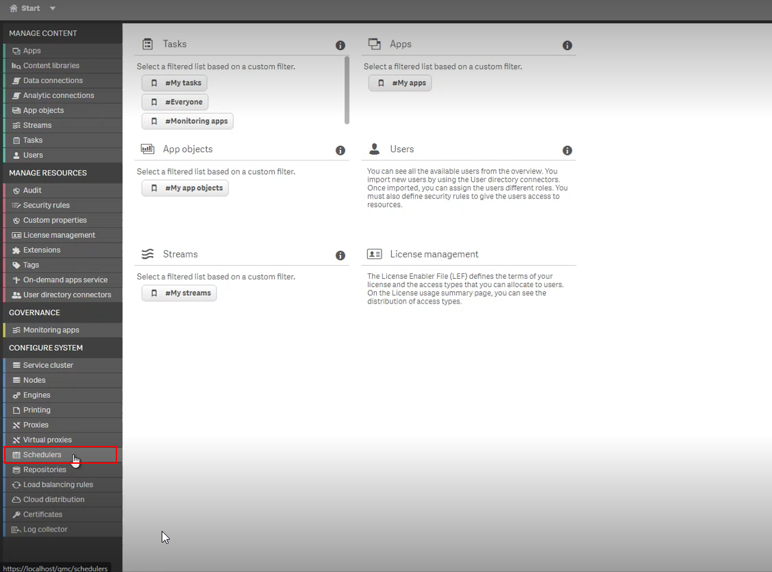

在QMC(中央服务器)中,选择“计划程序”菜单。
选择中央计划程序,然后单击编辑按钮。
在高级部分的类型字段中,选择经理和员工。中央节点将返回其初始状态(独立服务器)。 计划程序节点将停止作为群集成员运行(并且最终不会被使用)。

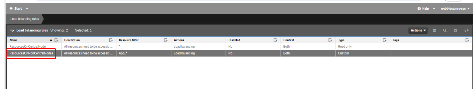

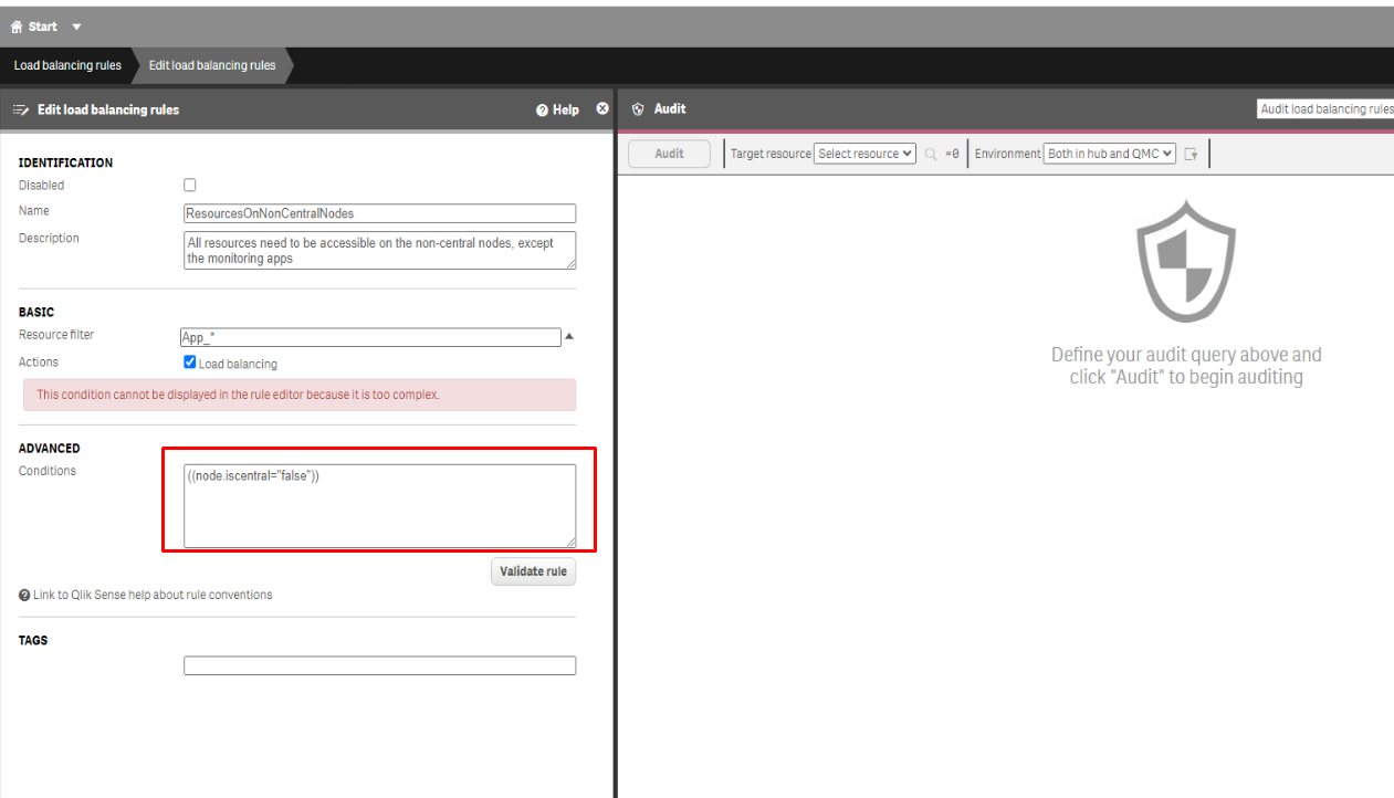

编辑非中心节点上的负载平衡规则资源
在QMC起始页中,打开负载平衡规则。
选择ResourcesOnNonCentralNode规则并单击编辑。
在“高级”部分中,将条件编辑为以下内容:
((node.iscentral="false"))单击应用。

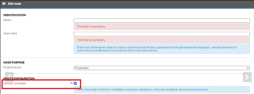

在QMC(其他中央节点的)中,选择节点菜单并将其定义为故障转移候选节点。
将节点配置为故障转移候选节点后,站点中的每个节点都将定期检查主节点(中央节点),以验证中央节点是否处于活动状态。如果主节点和站点中的其他节点在10分钟后无通信,则主节点将被下一个可用节点替换。如果将多个节点设置为故障转移候选节点,则每个节点都将竞争以获得数据库字段的锁定,获胜者将成为中央节点。QMC中还有一个附加字段,用于显示哪个节点当前为中央节点。
