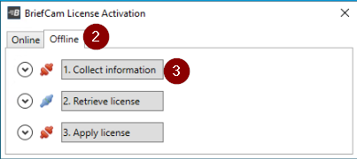

  1. Klicka på fliken Offline .
  2. Klicka på knappen Samla information .

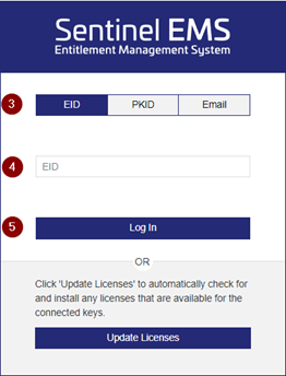

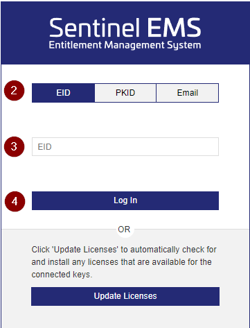

  1. På en internetansluten maskin, gå till https://briefcam.prod.sentinelcloud.com/customer/login .
  2. Klicka på EID- knappen.
  3. I fältet EID , ange den BriefCamlicens som tillhandahålls av .BriefCam
  4. Klicka på knappen Logga in .

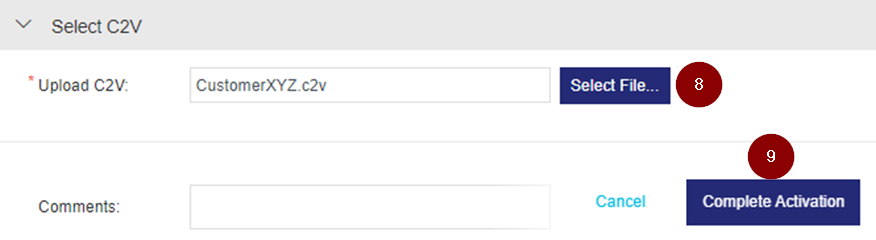

  8. Klicka på knappen Välj fil . (Du kan också dra och släppa filen.)
  9. Markera den C2V-fil som du skapade tidigare (se Generera en C2V-fil) och klicka på Slutför aktivering .

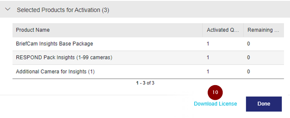

  10. Klicka på Hämta licens .

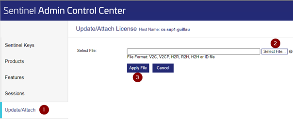

På BriefCamservern, öppna en webbläsare och gå till http://localhost:1947/_int_/devices.html .
  1. Klicka på Uppdatera/Bifoga .
  2. Klicka på Välj fil .
  3. Markera V2CP-filen och klicka på Tillämpa fil .
