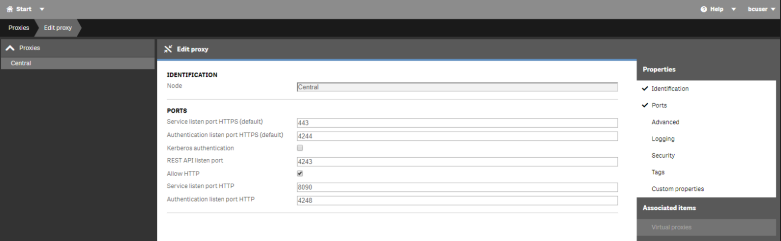

  1. I Qlik Management Console (öppna en webbläsare och använd följande URL: https://RESEARCH_Host_Name/qmc), välj Proxies på QMC-startsidan eller i rullgardinsmenyn Start för att visa översikten. Välj Central proxy och klicka på Redigera. Klicka på fliken Portar i högermenyn.
  2. I fönstret Proxies, välj Edit Proxy och ändra standardport 8090 på Service listen port HTTP till en tillgänglig port.
  3. På datorn där webbtjänsterna är installerade redigerar du RESEARCH HTTP-port i Web config-filen. Filen finns i installationsmappen för BriefCam Web Services (d.v.s. C:\Program Files\BriefCam\WebServices\ProWebApi) genom att uppdatera QlikHttpPort värdet till samma port som du har konfigurerat i Qlik Management Console: <add key="QlikHttpPort" value="8090" />

  1. I Qlik Management Console (öppna en webbläsare och använd följande URL: https:// RESEARCH_Host_Name/qmc), välj Proxies på QMC-startsidan eller i Start-menyn för att visa översikten.
  2. I fönstret Proxies, välj Redigera proxy och ändra standardportarna på REST API-4242/4243lyssningsport/autentiseringslysningsport HTTP till en tillgänglig port.
  3. På datorn där webbtjänsterna är installerade redigerar du RESEARCH API-portarna i webbkonfigurationsfilen. Filen finns i installationsmappen för BriefCam Web Services (d.v.s. C:\Program Files\BriefCam\WebServices\ProWebApi), genom att uppdatera QlikQrsPortQlikProxyPort / values till samma portar som du har konfigurerat på Qlik Management Console:
