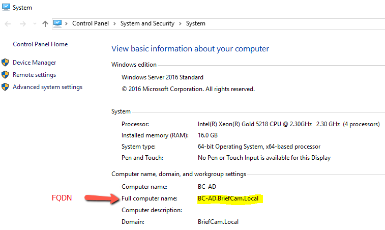

  1. Als je een volledig gekwalificeerde naam ( FQDN ) gebruikt, zoek je naar het FQDN van je server door te klikken op het menu Systeem in het Configuratiescherm. Je ziet dan het FQDN van je machine (indien aanwezig).

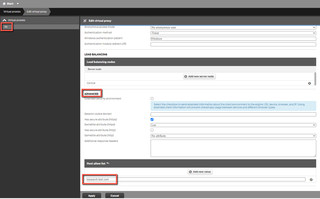

  5. Enter Qlik QMC > Virtual proxies (https://localhost/qmc/virtualproxies) and edit the bc proxy.
  6. Open the Advanced tab and add the new hostname of the RESEARCH machine (the FQDN or alias/CNAME) into the Host allow list. For example:
  7. Klik op Toepassen .

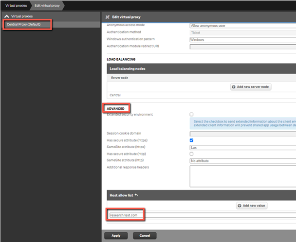

  8. Navigeer terug naar Virtuele proxies en bewerk de Centrale Proxy (Standaard) .
  9. Open the Advanced tab and add the new hostname of the RESEARCH machine (the FQDN or alias/CNAME) into the Host allow list. For example:
  10. Klik op Toepassen .
